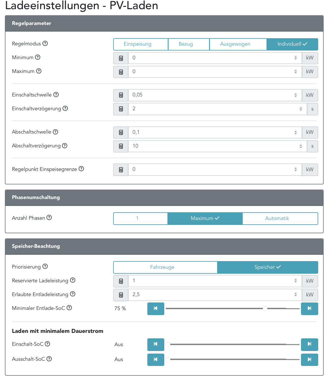

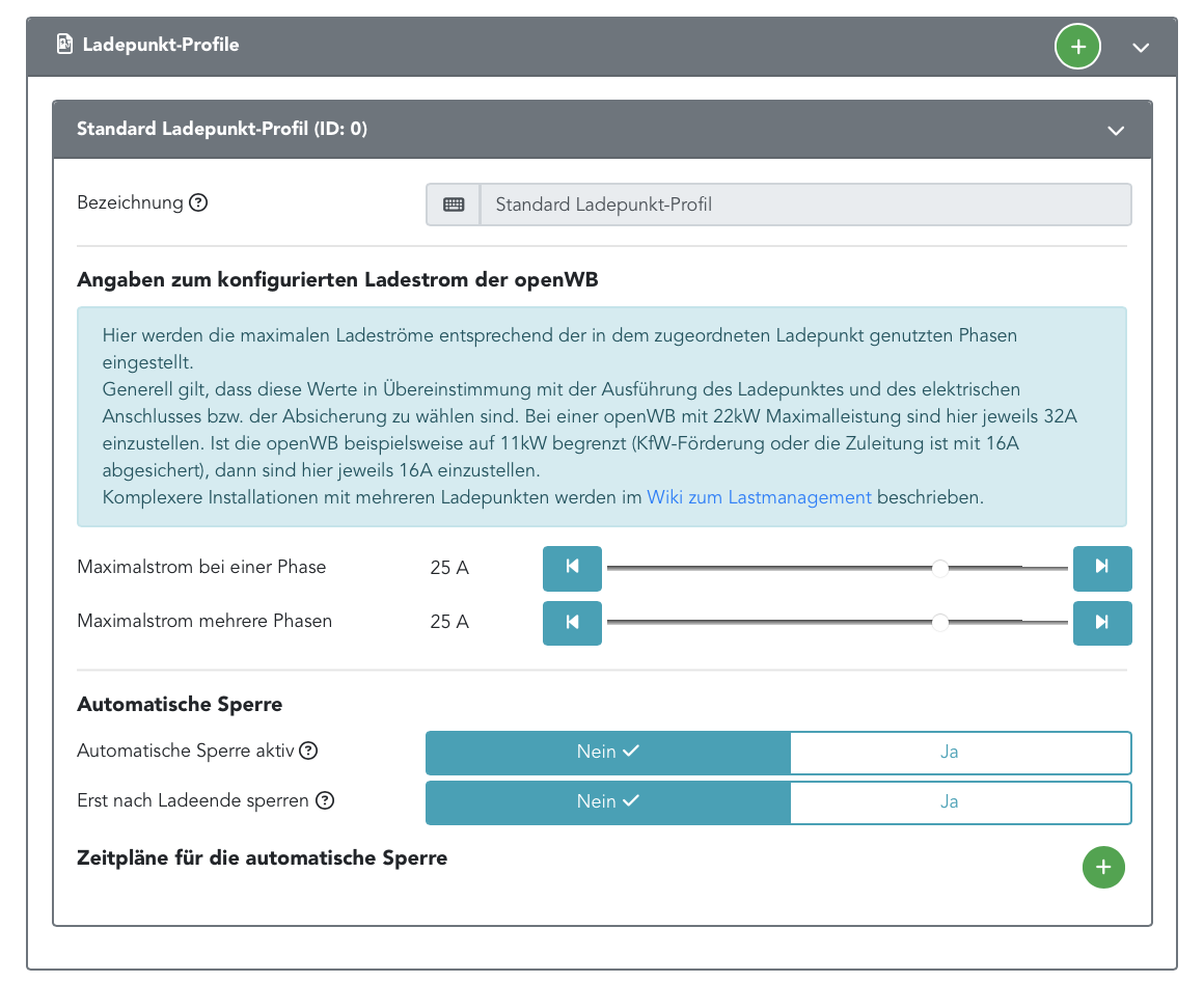

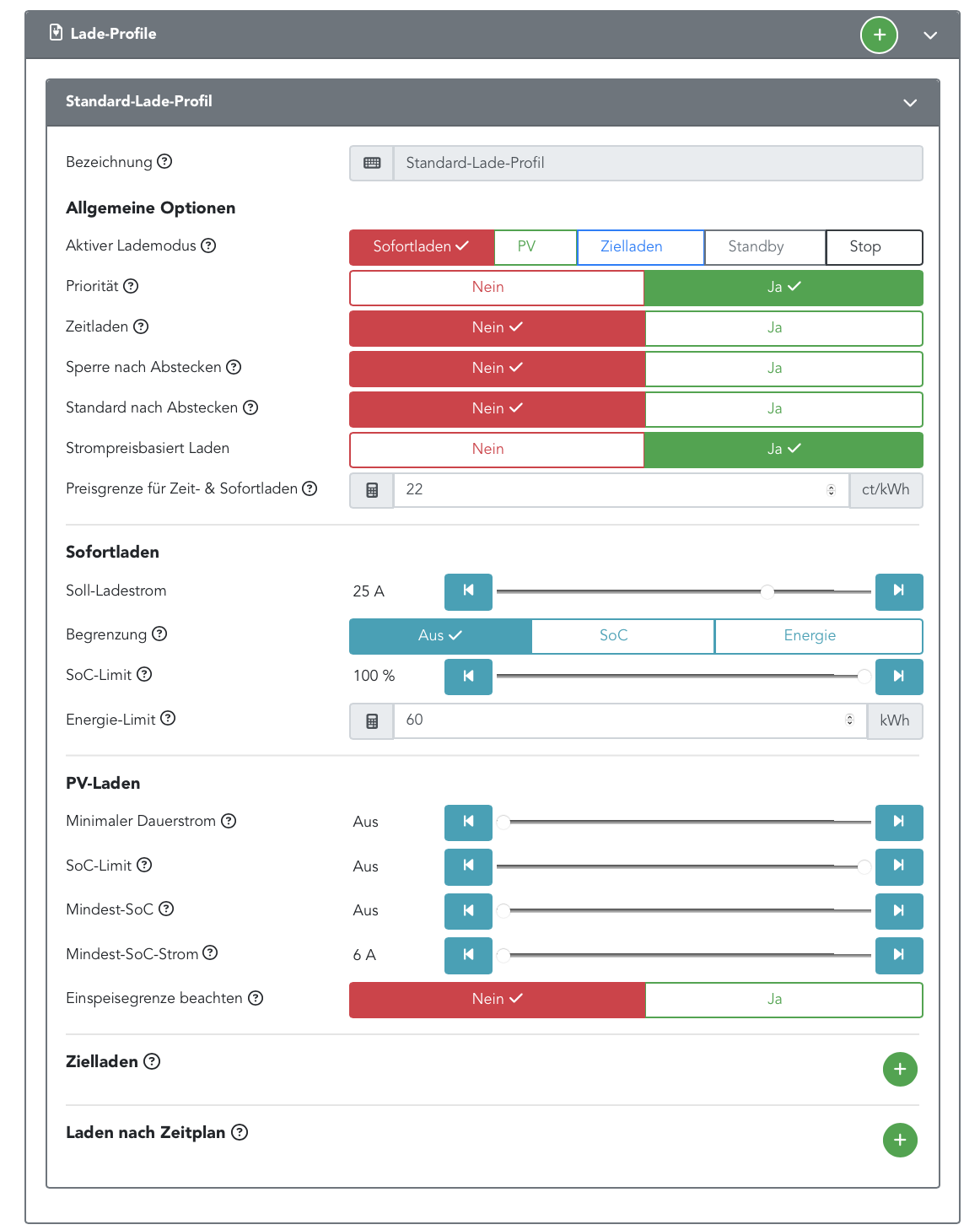

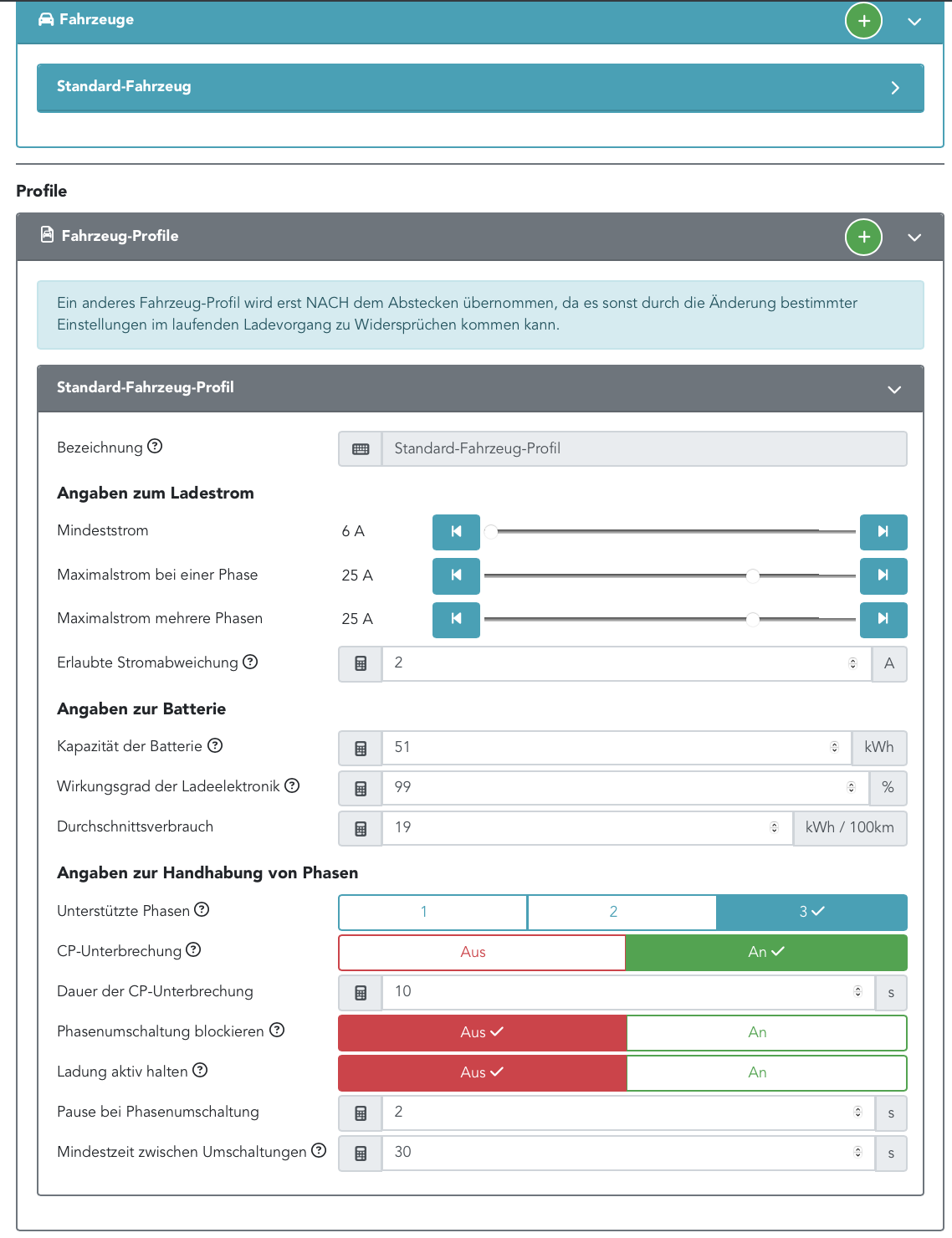

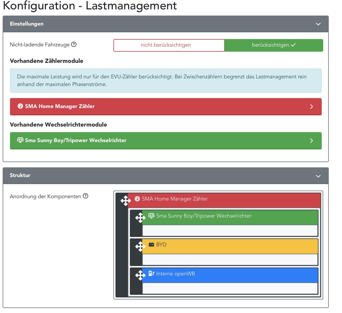

Guten Morgen,

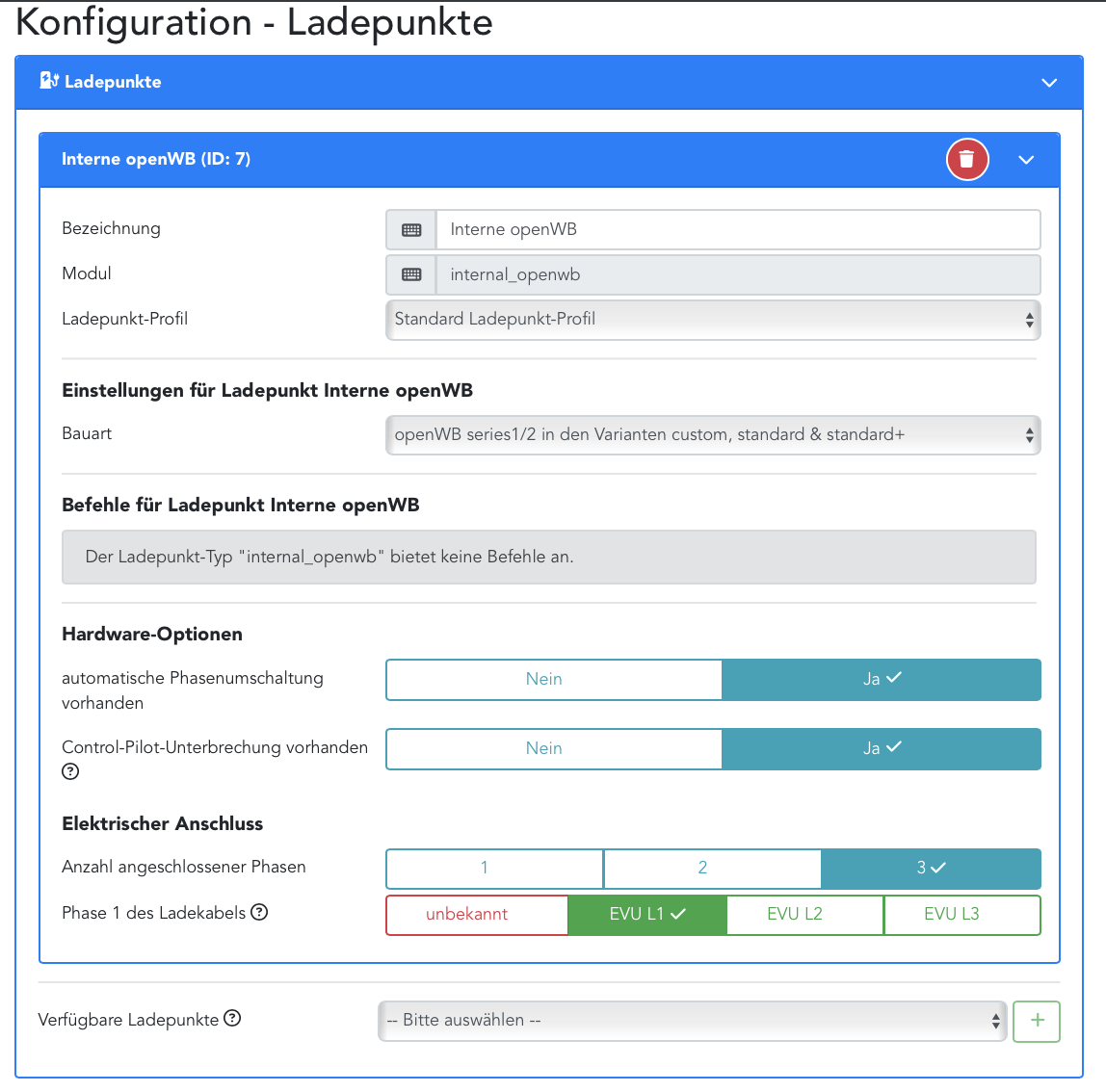

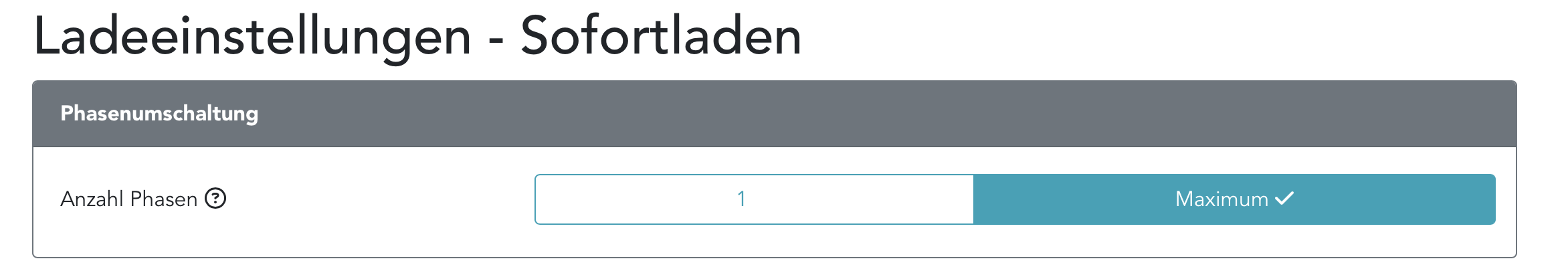

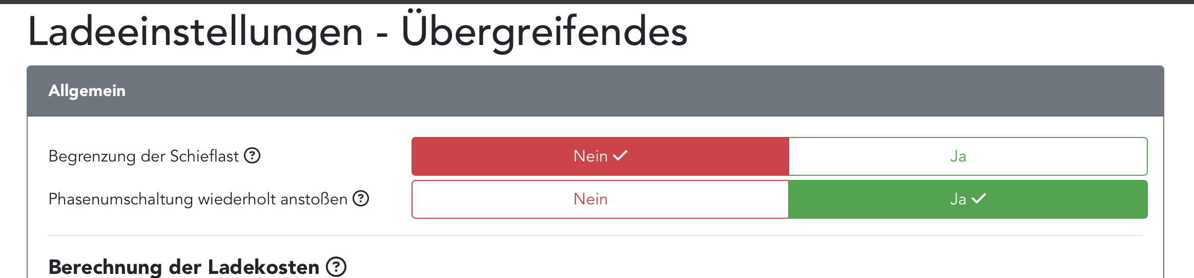

seit einigen Tagen kämpfe ich mit den Einstellungen da ohne Veränderungen in den Einstellungen nicht mehr mit 3 phasigem Laden das Auto gefüllt wird.
Tritt auf in Sofort laden - wo die Phasen bei "Maximum" stehen und im PV-Modus auf Automatik. Im PV-Modus kommt es je nach Priorisierung (Fahrezug/Speicher) dann schon mal zu einer erhöhten Ladeleistung wo es durchaus sinnvoll ist, meiner Meinung nach, dass auf 3p umgestellt werden müsste und auch schon so war.
Im Moment hängt sich die automatische Phasenumschaltung bei 2p auf und blockiert (korrekterweise) nach 3 Versuchen.
Bin irgendwie mit meinem Latein am Ende - jegliche Veränderung in den Einstellungen hat keinen wünschenswerten Erfolg gebracht.
Anbei die Einstellungen in den Anhängen.

Ich würde ein Ticket aufmachen.
Es könnte ein defekter Zähler sein.

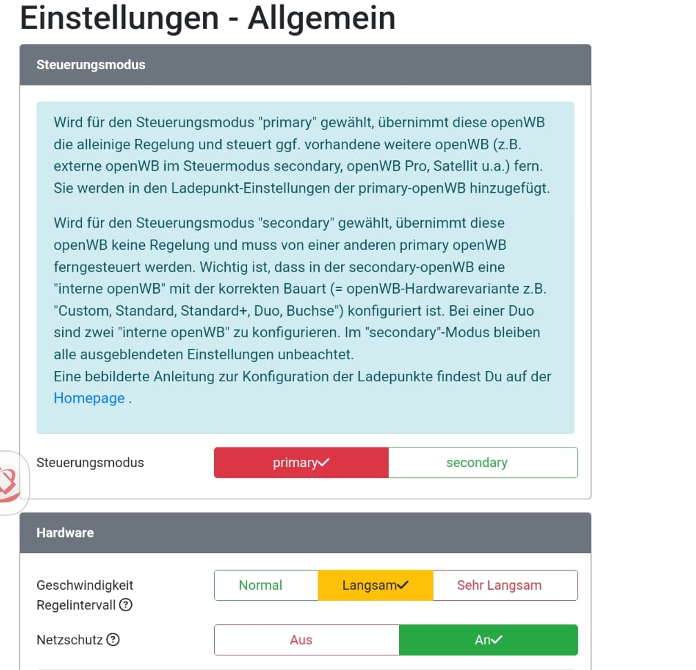

Hast Du mal versucht in den "Einstellungen - Allgemein" die Geschwindigkeit von "Normal" auf ""langsam" zu stellen?
Ich hatte das gleiche Problem bei der Phasenschaltung - es wurde von 1 auf 2 Phasen gewechselt und hat dann abgebrochen.
Der Support hat mir diesen Rat gegeben und seither klappt die Schaltung.

Wenn Du bereits die 2er Software verwendest kannst Du im Fahrzeugprofil für den Tesla die 'Mindestzeit zwischen Umschaltungen' auf 60s erhöhen, das hat bei mir geholfen. Hatte auch gelegentlich Probleme dass die Umschaltung zu früh erneut getriggert wurde während mein Y noch dabei war die Ladeleistung zu erhöhen.

@ mrinas, das hatte ich auch versucht, damit hatte ich aber keinen Erfolg.
@ MaFo686 wird uns hoffentlich berichten, wie er letztlich sein Problem lösen konnte.
Vielleicht ist es ja tatsächlich der Zähler.
