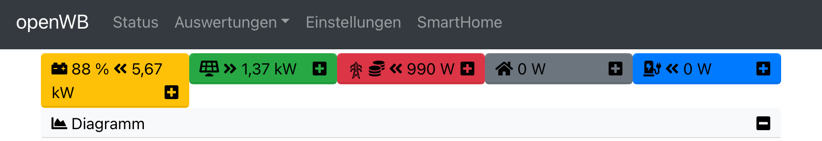

Moin,

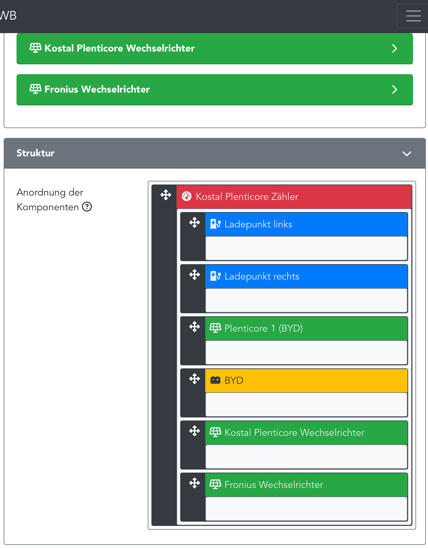

ich betreibe 1 Kostal Plenticore mit BYD Speicher, 1 weiteren Plenticore und einen Fronius Symo. Die Version 2.1.4 berechnet die Summen entweder falsch, oder es muss irgend etwas an der Struktur falsch sein.
Die PV-Leistung ist nur die AC-Leistung, die aus den WR kommt. Der Ladestrom des BYD wird davon abgezogen. Somit stimmt diese nicht. Der Hausverbrauch passt nicht, steht auf 0 obwohl er während der ersten Stunden Sonne am Tag gleich der abgegeben AC-Leistung ist, der Rest geht ja erstmal in den Speicher.

Bitte den Speicher einrücken unter den Plenticore, an den er angeschlossen ist und dann nochmal berichten.
