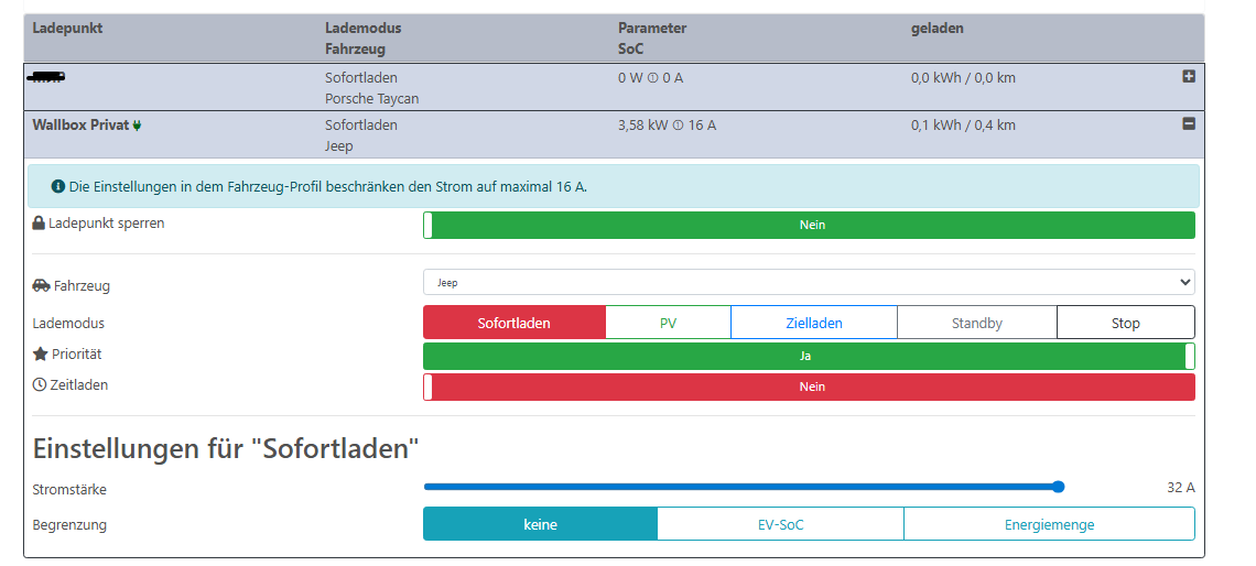

Aber das ist mit dem Handy praktisch nicht bedienbar. Deshalb gehe ich da nicht rein weil man da immer was falsches erwischt. Ausserdem Mega umständlich.
Und in Colors Theme ist das nicht drin.
Warum so kompliziert wenn es auch einfach mit dem Stromstärkeregler gehen würde? Kann man das nicht mal mit ändern?
Also Leistungsregler von 1,38kW bis 11kW oder 22kW je nach Konfiguration.
Dabei fällt mir auch noch auf, dass der Regler immer bis 32A rauf geht, selbst wenn man eine 11 KW Wallbox konfiguriert hat. Das ist auch noch ein Bug.
