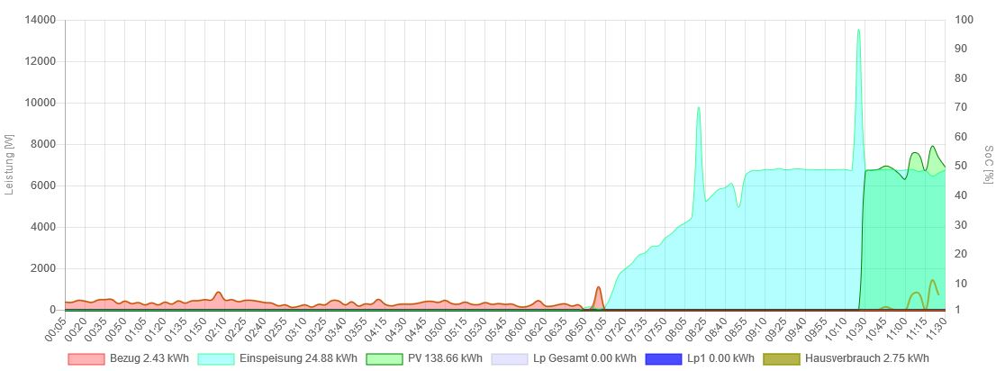

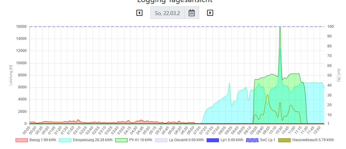

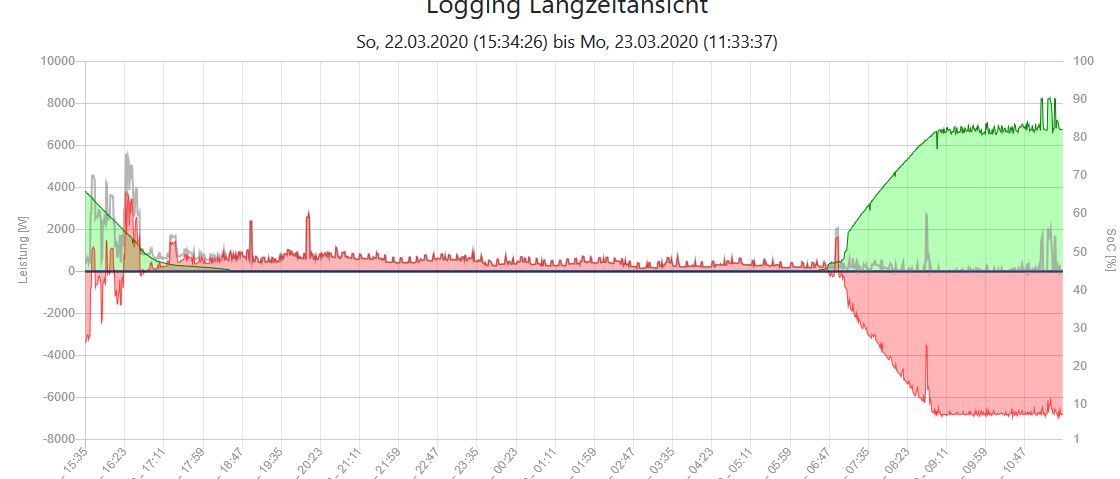

hat sonst noch jemand das Problem mit dem Logging?
Ich nutze vers. 1.7.300 mit einem selbstinstallierten RP3+ und Fronius Symo WR.
Das Live/Langzeit logging zeigt mir schon soweit alles richtig an; nur der Tageslog stimmt nicht.
PV und Hausverbrauch wird nur zeitweise angezeigt. Nur was mich wundert das die Live daten passen
MFG
MFG
- hier zeigt er mehr PV an und auch extreme spitzen; sprich Hausverbrauch und PV wird nur zeitweise angezeigt

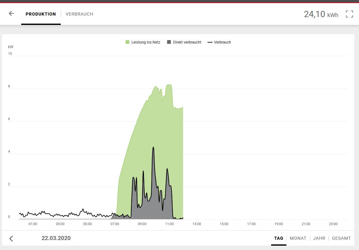

- 22.03.JPG (79.52 KiB) 1595 mal betrachtet
- fronius.JPG (57.14 KiB) 1595 mal betrachtet

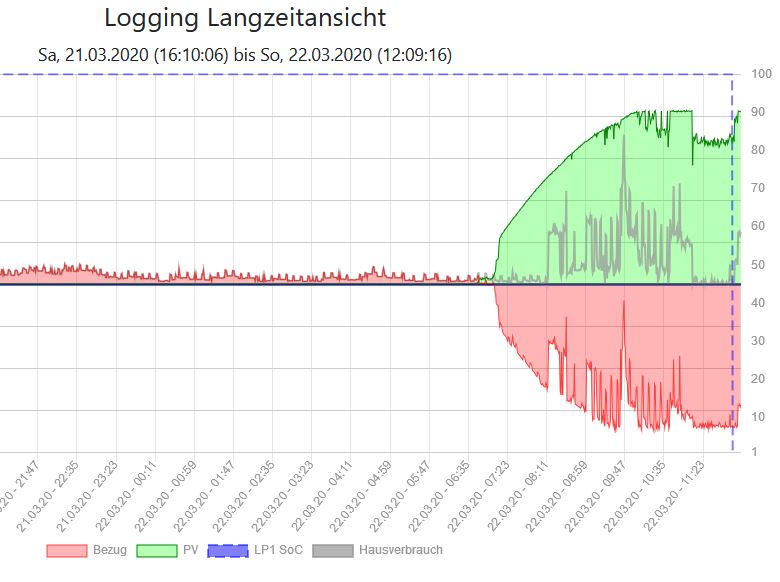

- sollte alles passen
- 22.3l.JPG (64.92 KiB) 5876 mal betrachtet

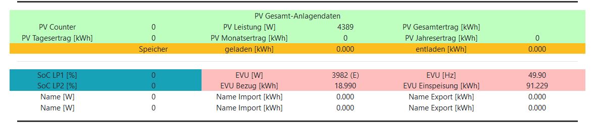

Mir ist noch aufegallen das auf der Statusseite die Daten der PV auch nicht vollständig sind.
Zu sagen das Pi und der WR ist beides mit LAN verbunden.
Im Log steht
runs/pubmqtt.sh: Zeile 178: ramdisk/mqttpvkwh: Datei oder Verzeichnis nicht gefunden
wenn ich eine neue Datei mit dem Name anlege ist der log leer, aber es ändert nichts
Ich habe die OpenWB auch komplett neu aufgesetzt das behebt es auch nicht.
Im Log steht
- PV.JPG (26.04 KiB) 1583 mal betrachtet
- openwb neu aufgesetzt
- status.JPG (56.15 KiB) 1583 mal betrachtet

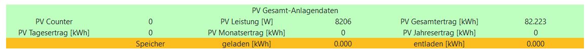

Eine Frage habe ich allerdings noch
Auf der Status Seite wird kein Tages-Monats-Jahres Ertrag angezeigt ; werden die Daten nicht ausgelesen?
also das Problem mit dem Daily log hat sich anscheinend auch erledigt.
Seit heute morgen bis jetzt scheint es zu funktionieren, obwohl ich nichts geändert habe.
- Beiträge: 10376
- Has thanked: 195 times
- Been thanked: 460 times
Re: Logging
Nein, nur für bestimmte WR

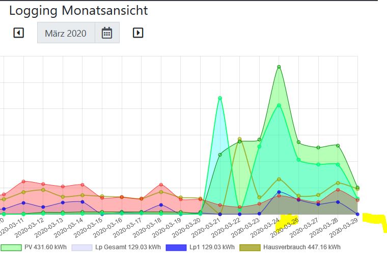

Hi Kevin

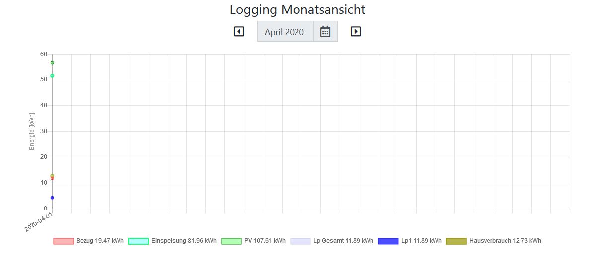

leider funktioniert jetzt der Monatslog nicht mehr.
Im März fehlen 3Tage (im Logfile sind die Daten vorhanden).
Und jetzt im April fehlt auch schon der gestrige Tag (obwohl im Log daten für den 1+2+3.April stehen).

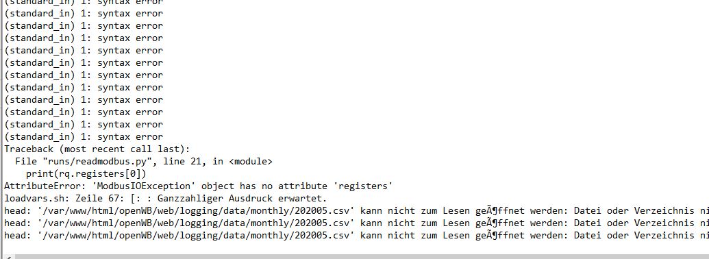

In der OpenWB.log steht sogar das er schon versucht das Mai File zu öffnen?
- komische Fehlermeldungen
- log.JPG (82.95 KiB) 1418 mal betrachtet
- 25+30+31 fehlt; im File vorhanden
- märz.JPG (58.81 KiB) 5699 mal betrachtet
- Screenshoot gerade eben gemacht trotzdem fehlt was
- 01-03.04.JPG (52.58 KiB) 1418 mal betrachtet
