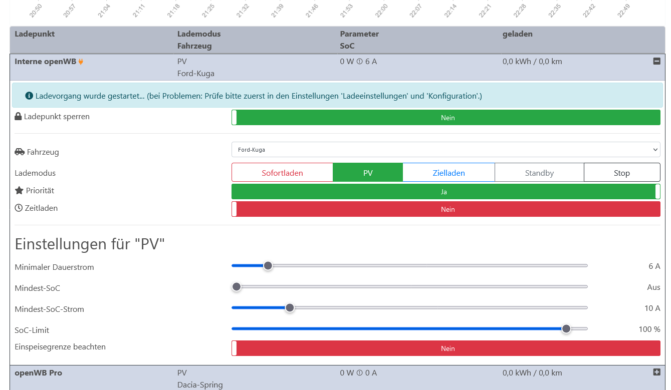

Ich habe seit ca. 2 - 3 Jahren eine openWB Series 2 Standard+ mit zusätzlichen go-E. Da ich damit der Standard+ sehr zufrieden war/bin habe ich mir die Tage eine openWB Pro gegönnt und die go-E ist erst mal rausgeflogen. Die Standard+ hat gestern die aktuellste Version 2.x bekommen.

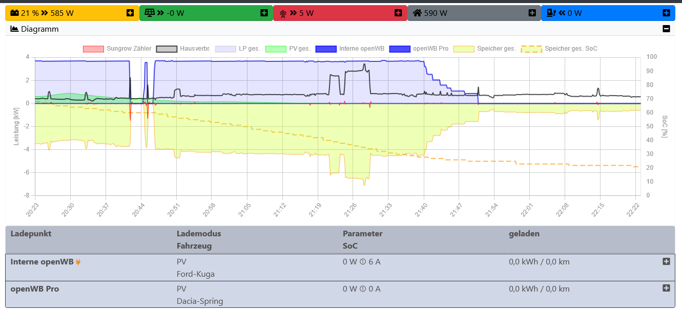

Wir haben einen Ford Kuga Plig-In und einen Dacia Spring. Der Kuga ist mein Dienstwagen und wegen geringer Reichweite muss immer voll geladen werden. Den Spring fährt meine Frau und die Vollladung reicht ihr für mehr als eine Woche. Somit wäre mein Ziehl unterschiedliche Lademodis gleichzeitig auszuwählen - für den Plug-In - Sofortladen und für den Spring - PV. Ich bin davon ausgegangen, dass es geht. Wenn ich aber den Lademodus für eins der Fahrzeuge ändere - wird sofort auch für das Zweite gleicher Modus übernommen. Was mache ich falsch?

- Screenshot 2024-06-20 at 22-50-03 openWB.png (74.23 KiB) 436 mal betrachtet
- Screenshot 2024-06-20 at 22-22-41 openWB.png (111.57 KiB) 436 mal betrachtet
