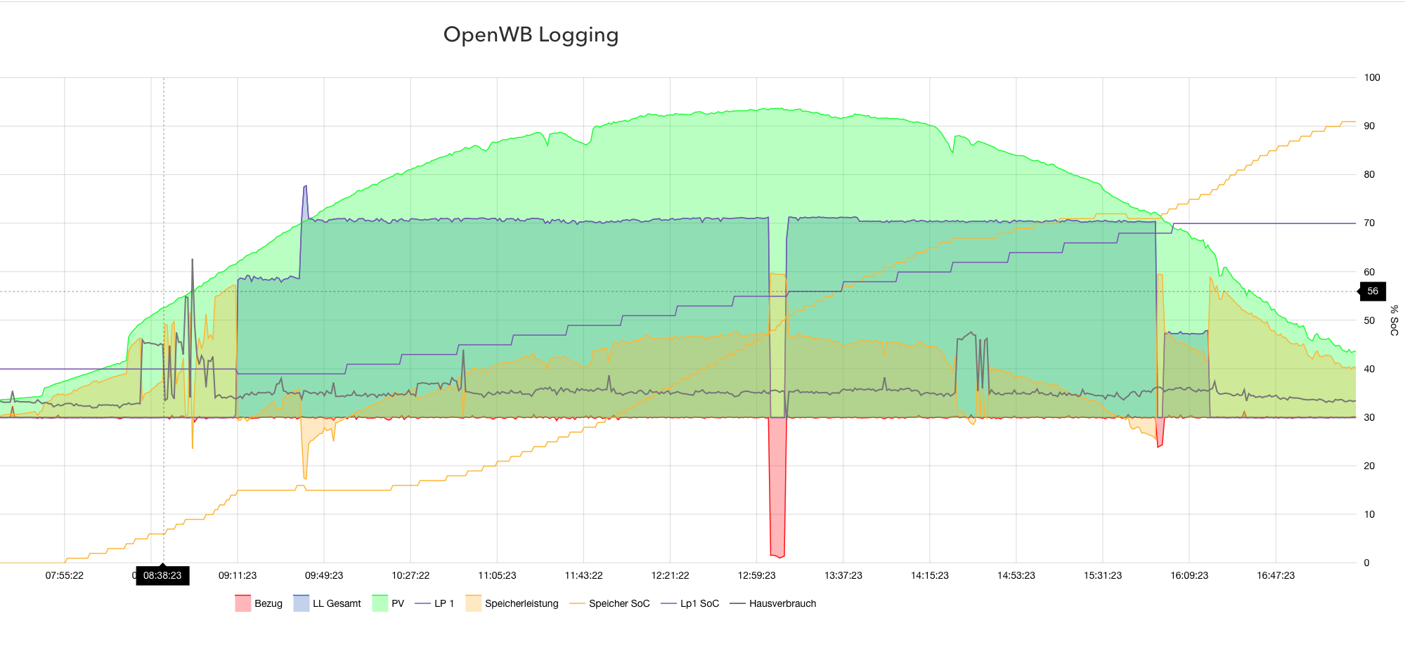

Ich hab ein Verständnisproblem bei der Einstellung "Nur PV Laden".
Ich möchte gerne den PV Überschuss in das Auto laden. Nach meinem Verständnis müßte die WB die Ladeleistung an die der PV Leistung anpassen.
Geladen wurden stets ca. 4kW in das Auto, der Rest in den Akku der S10E. Als die PV Leistung sank, begann die WB den Akku zu entladen.
Ich habe dann auf Sofort Laden mit verminderter Leistung gestellt.
Wo habe ich eine Gedankenfehler, bzw. was hab ich falsch eingestellt?
(Bei 13.00Uhr wurde die Ladung unterbrochen, Grund unbekannt)

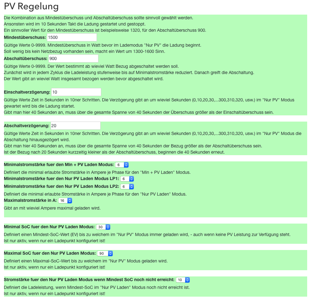

1. Wie hoch ist die Abschaltverzögerzung eingestellt?

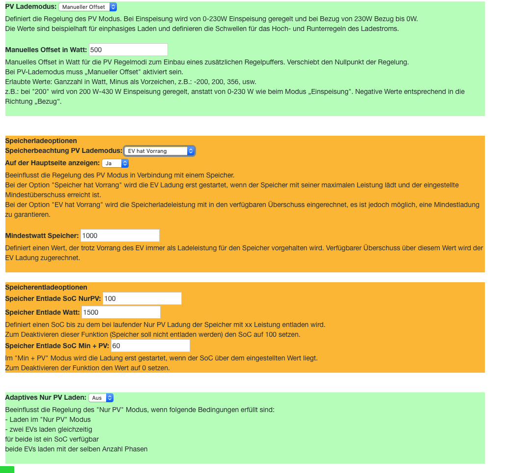

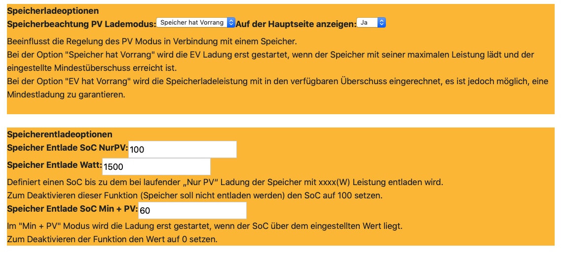

2) NurPV Laden: Stecke ich das Auto an, lädt die WB im NurPV Modus, sobald der Mindestüberschuß (3800 W) erreicht ist.
Speicher Entlade SoC NurPV und Min+PV sind auf 80% gesetzt, EV hat Vorrang.
Was mich wundert: Habe ich z.B. 6 kW zur Verfügung - also PV Überschuß - so wird mit 7kW geladen, also stets aus dem E3DC Speicher Energie ins Auto geladen, bis der (E3DC) SoC Wert von 80% erreicht ist.
Ist das normal? Ich hätte die Funktion so interpretiert, dass die 20% des E3DC Speichers dazu dienen, kurze Leistungsdefizite (Wolken) auszugleichen.

Ja das ist so gedacht. Bei Wolken wird runtergeregelt. Der Speicher regelt dann ohnehin aus wenn nötig bis die Abschaltverzögerung greift.
