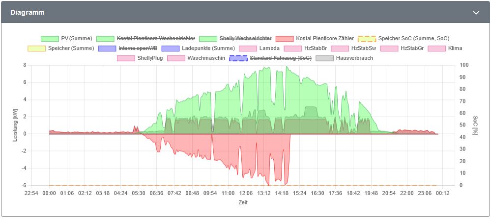

Hallo, ich habe gestern meinen Kostal Geräten mal ein Firmewareupdate gegönnt. Leider scheint seit diesem Zeitraum die openWB die Werte für die Einspeisung nicht mehr einlesen zu können.
Firmeware Plenticore 01.30.12092; KSEM 2.4.2
Auf dem Bild ist das auch schön zu sehen.
Was kann ich machen, dass es wieder läuft :roll:

Also ich habe mal das "interne" Zählermodul des WR gelöscht und durch das Kostal Smart Energie Meter ersetzt. Jetzt kommen die Daten wieder an.

Also ich habe das auch mal auf einem Standalone Gerät versucht nachzuvollziehen, dort hat es auf anhieb funktioniert. Auf meiner opemWB habe ich jetzt den Kostal Plenticore Zähler gelöscht und wieder hinzugefügt, seit dem funtioniert es wieder. Schon komisch... meine Vermutung ist, dass der interne Zähler in der openWB durch das Update durcheinander gekommen ist.
