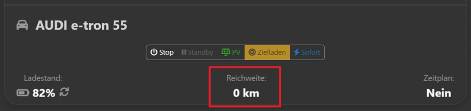

in manchen SOC-Modulen wird die mögliche Reichweite beim aktuellen SOC nicht ausgelesen.
In der Web-Ansicht steht dort immer eine Reichweite von 0 km.

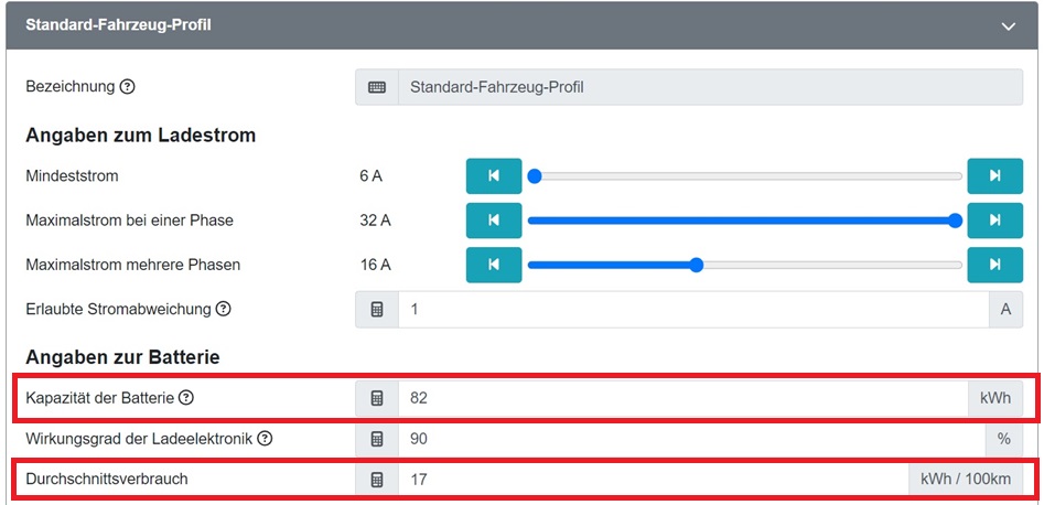

Wenn der SOC bekannt ist (und ein Auslesen der Reichweite nicht erfolgt) könnte die Reichweite ganz einfach berechnet werden:
Reichweite = Kapazität der Batterie / Durchschnittsverbrauch * 100
Kapazität der Batterie und Durchschnittsverbrauch sind im Fahrzeugprofil bereits vorhanden.
