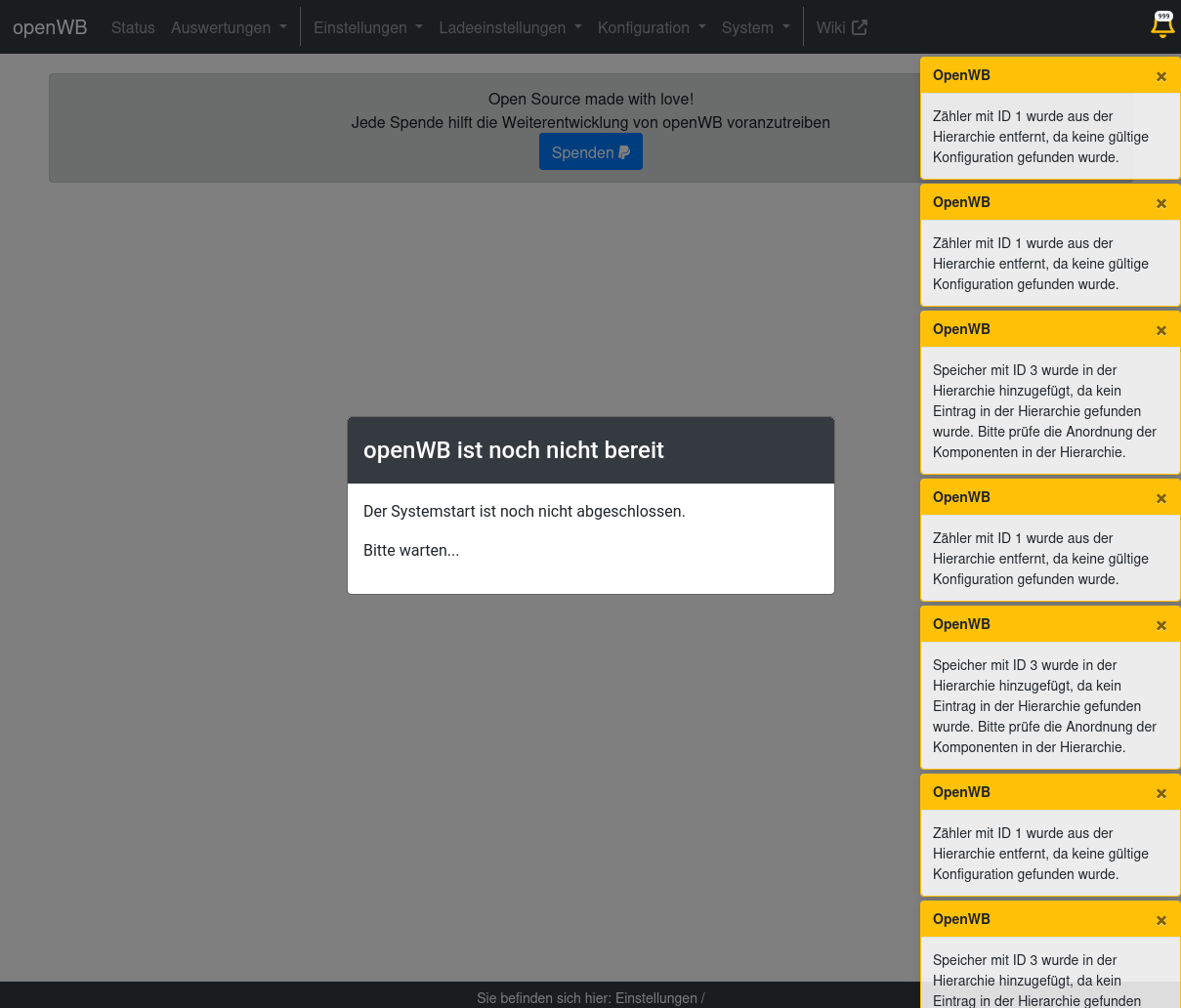

openWB Version: 2 (Beta vom 17.05.2024)
openWB Variante: Serie2, eigene SD Karte (original Image)
Browser Cache gelöscht: Ja
Der Homebildschirm funktioniert. Wenn ich aber auch Einstellungen klicke erscheint OpenWB ist noch nicht bereit und es werden viele Meldungen angezeigt. Die OpenWB lief bis vor 2 Tagen ohne Probleme. Könnt Ihr mir helfen?
OpenWB bleibt beim Einstellungen hängen
- openwb_error.png (139.57 KiB) 330 mal betrachtet

Re: OpenWB bleibt beim Einstellungen hängen
Defekte SD Card?
Daran hab ich auch schon gedacht.
Die ist aber gerade erst 5 Monate alt.
Vielleicht kommt der Support ja noch von draußen drauf und kann was retten.
- Beiträge: 10167
- Has thanked: 161 times
- Been thanked: 377 times
Hier dann bitte erstmal eine neue SD Karte probieren. Optimalerweise eine Industrial, gibts bei uns auch im Shop.
Es war eine Kingston-Industrial, aber schon 1 Jahr alt (die 5 Monate im oberen Post waren falsch)
Hab jetzt eine andere zum testen genommen und damit läuft es wieder. Backup hatte ich zum Glück erst kürzlich gemacht.
Ich werd mir jetzt mal 2 neue bestellen, damit im Notfall eine als Backup daheim liegt.
Danke für die schnelle Unterstützung.
