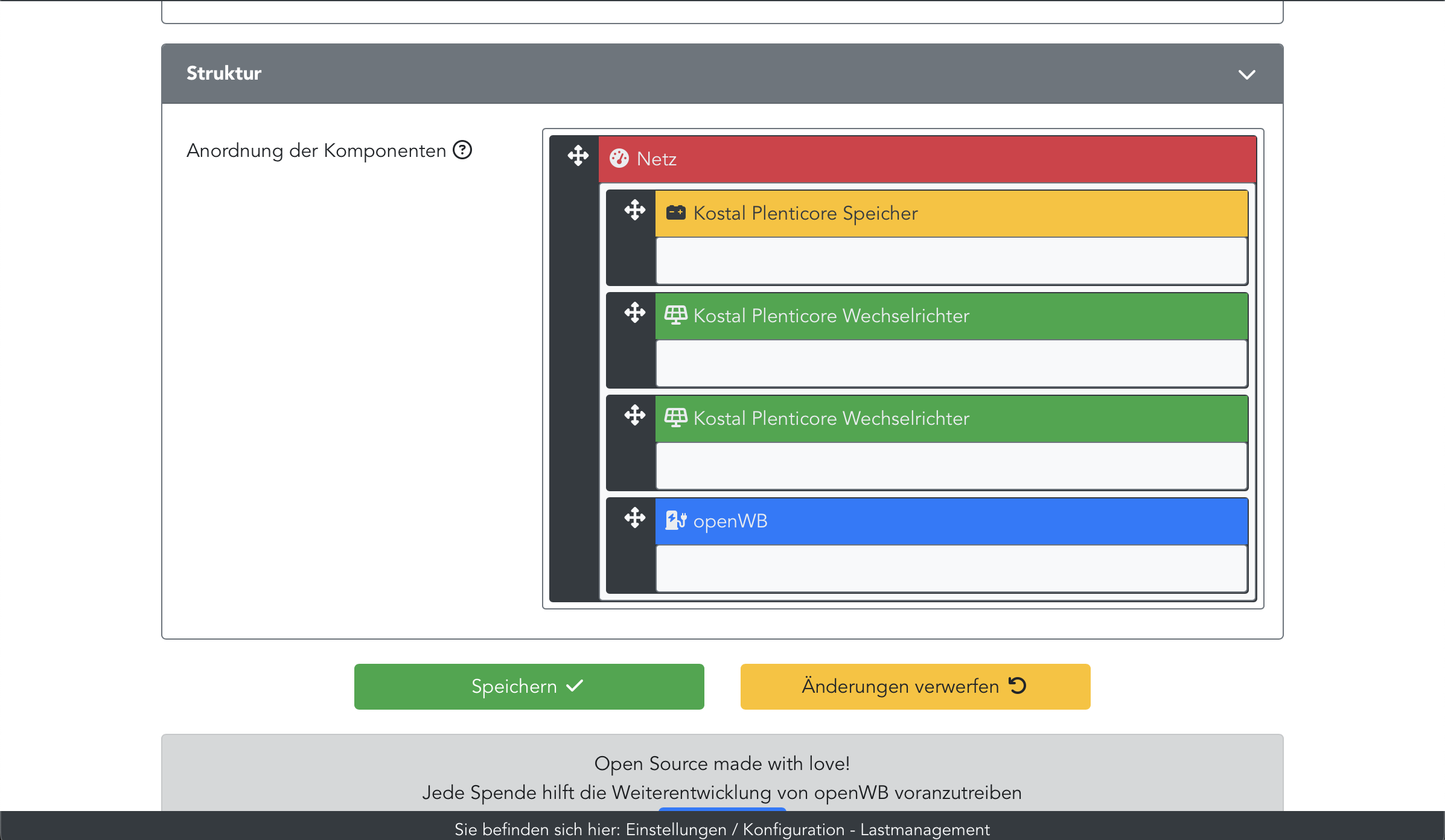

- zwei Plenticore WR. An einem ist auch die Batterie, d.h. einer als Hybrid WR genutzt.
- Smartmeter von Kostal misst die Netzanschluss (nicht den Hausverbrauch)
Struktur ist anbei. Effekt ist der gleiche, ob die Batter direkt unter dem Zähler oder unter dem Hybrid WR ist.

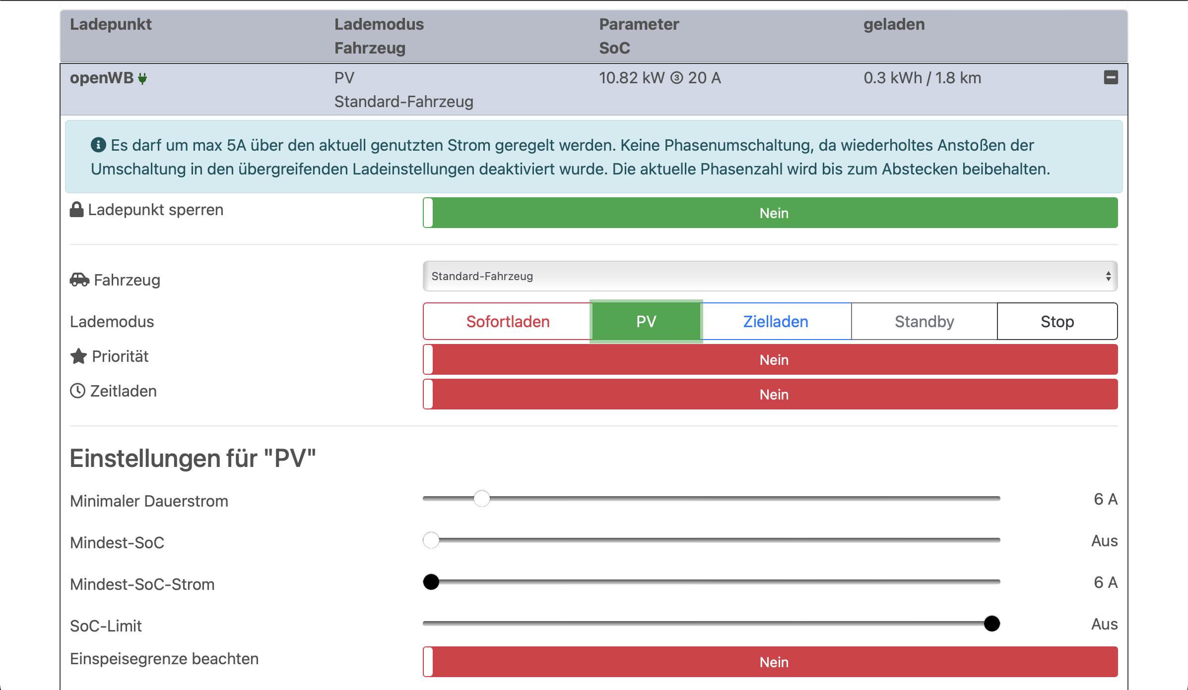

- Einstellungen PV Laden
- (285.11 KiB) Noch nie heruntergeladen
- Struktur
- (211.7 KiB) Noch nie heruntergeladen

Re: PV Laden nutzt erstmal Batterie, erst nach Stopp und erneutem Starten OK
Du hast einen minimalen Dauetstrom von 6A eingestellt. Das ist ein statischer Anteil, der wie Sofortladen mit 6A wirkt (und auch den Speicher leerzieht).
Für reines PV-Laden mit Stop bei Wolken, muss das ausgestellt werden.

Die 6A und der damit einhergehende Effekt vgl. Min+PV sind bewusst gewählt. Was ich beobachte ist, dass der Kona mit drei Phasen und 16 A lädt, ohne dass so viel Überschuss verfügbar wäre. Erst nach einem Stopp und einem erneuten Start hält er sich innerhalb der 6A und was immer der Überschuss ist. Danke für die Analyse.

Der Mindeststrom führt bei einohasigem Laden zu 1,4kW und bei dreiphasigem zu 4,1kW.
Hast du die Phasenzuordnung im Ladepunkt richtig konfiguriert? (Also auf welcher Phase am Hausanschluss L1 am Ladestecker angeschlossen ist)

Das Ladekabel ist sauber in der Reihenfolge L1, L2, L3 angeschlossen. Wo kann ich die Phasen des Hausanschlusses "konfigurieren"? Das Kabel vom Haus hat 1x braun, 2x schwarz bei den Phasen.
