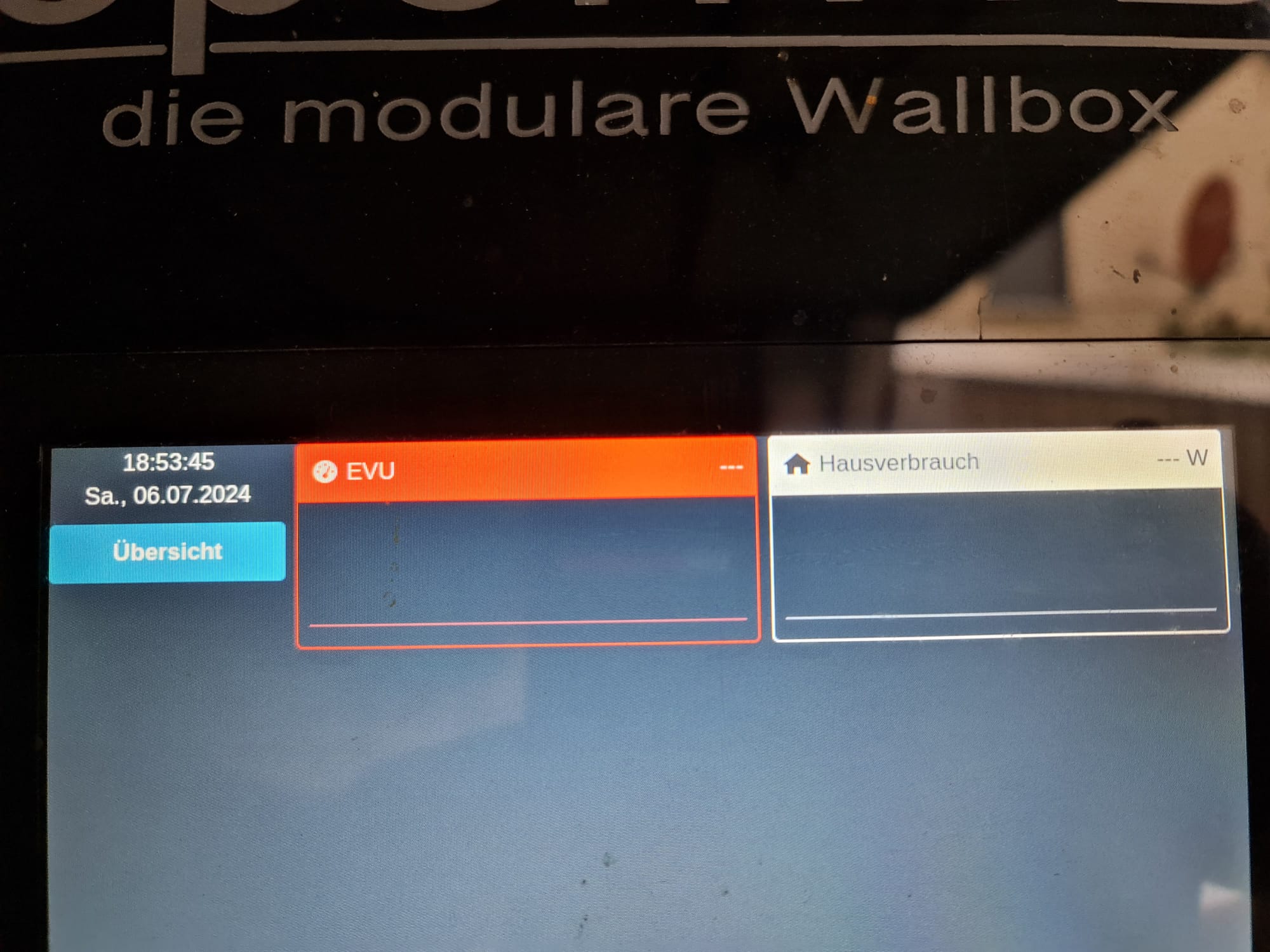

habe mich heute endlich durchgerungen, endlich meine openWB series2 standard+ mit integriertem Ladepunkt von 1.9 auf 2.0 umzusteigen.
Die MicroSD mit 2.0 hatte ich schon. Habe die schnell getauscht.
Die OpenWB ist hochgefahren.
Beim versuch, die zu konfigurieren komme ich nicht weiter.
Ich möchte nur die Ladeleistung einstellen können. PV-Überschuss & co habe ich bereits im go-eCharger realisiert.
EVU wird mir nicht zur Konfiguration angeboten, wie es in 1.9 war.
Würde gerne tibber pulse als EVU zähler konfigurieren - dieser wird in der Geräteliste aber nicht angeboten.
Wie komme ich weiter?
Umstieg von 1.9 auf 2.0 erste Schritte

Re: Umstieg von 1.9 auf 2.0 erste Schritte
sw2 und go-e sind inkompatibel.
openWB realisiert perfektes PV-Laden mit deiner S+ (hat 1p3p) unter Beachtung deiner PVA/Speicher + Tibber.
go-e dann als 0815-LP, der nicht ins openWB-Energiemanagement integriert wird.
Bei keiner PVA/Speicher - also ohne eigenes Smartmeter - müsste der Pulse konfiguriert werden. Es kann sein, dass es den noch nicht als sw2-Modul gibt.
Discovery ist drin. Ev. geht der Pulse vorab über die generischen sw2-Module json, http oder mqtt zu verwenden.
