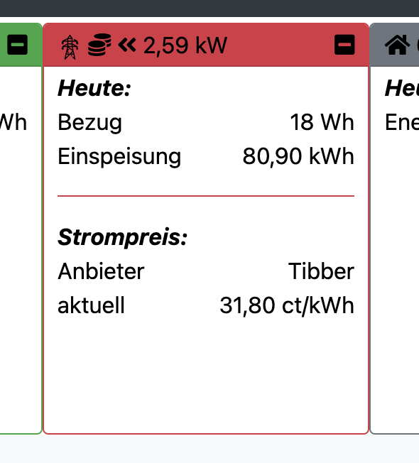

von Montair
Bildschirmfoto 2024-07-11 um 19.59.59.png (49.31 KiB) 4687 mal betrachtet
Ja, du holst dir bei tibber einen token aus deinem individuellen Account, hinterlegst ihn bei der Config in der openWB, fertig. Das hat grds. erstmal nichts mit weiterer Hardware bzw. dem Pulse zu tun.
