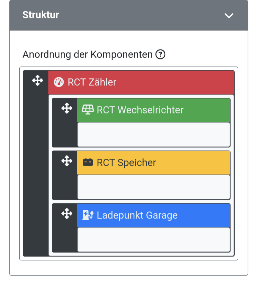

Bisher war Software 1.9n auf der Standalone OpenWB installiert. Ich hatte mich dem Update auf 2.n bisher verweigert, da alles problemlos lief.
Vor zwei Wochen kam ein zweites E-Auto zu uns. Daher habe ich nun den Sprung auf 2.1.4 Release vorgenommen.
Dank den guten Anleitungen hat alles reibungslos geklappt und seit drei Tagen werkelt nun 2.1.4.

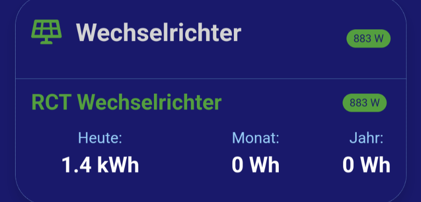

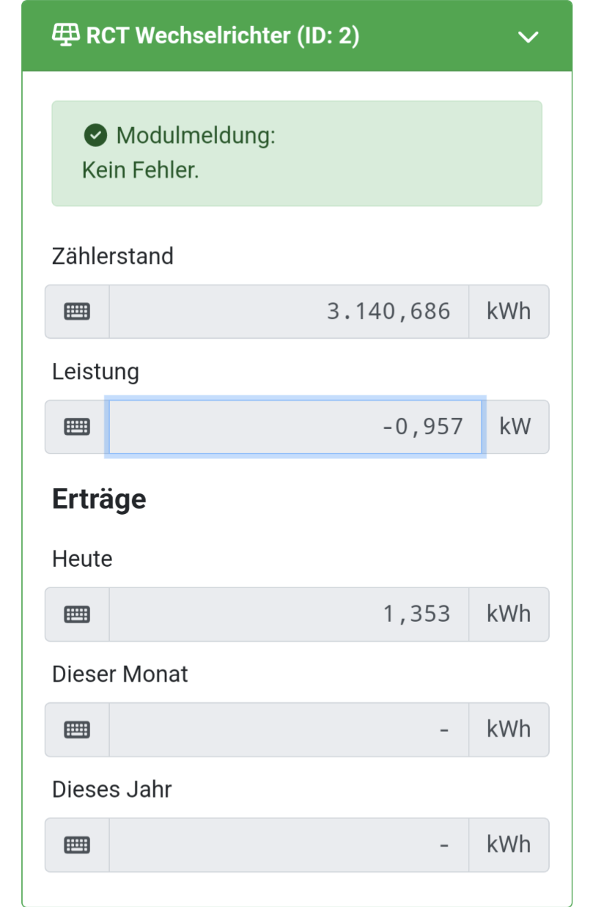

Dennoch gibt es ein Problem mit dem Auslesen der Erträge des Wechselrichters. Der Tagesertrag wird korrekt angezeigt, aber nicht der Monats- und Jahresertrag.

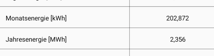

Im WR selbst sind diese aber vorhanden, werden also (m.E.) von der OpenWB nicht ausgelesen.
Nun stellt sich mir die Frage, ob ich etwas falsch konfiguriert habe, oder ob es sich um einen (bekannten) Fehler der OpenWB Software 2.1.4 handelt.
Wechselrichter: RCT Power Storage DC 10
OpenWB: Series2 Standard+
Software: 2.1.4

Die Summen werden von der openWB selbst errechnet, wenn der WR diese Werte nicht liefert bzw. das Abholen dieser Werte nicht implementiert ist.
Nach Mitternnacht müsstest du was im Monatslog finden.
