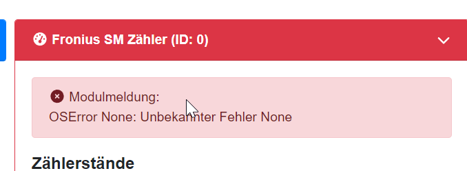

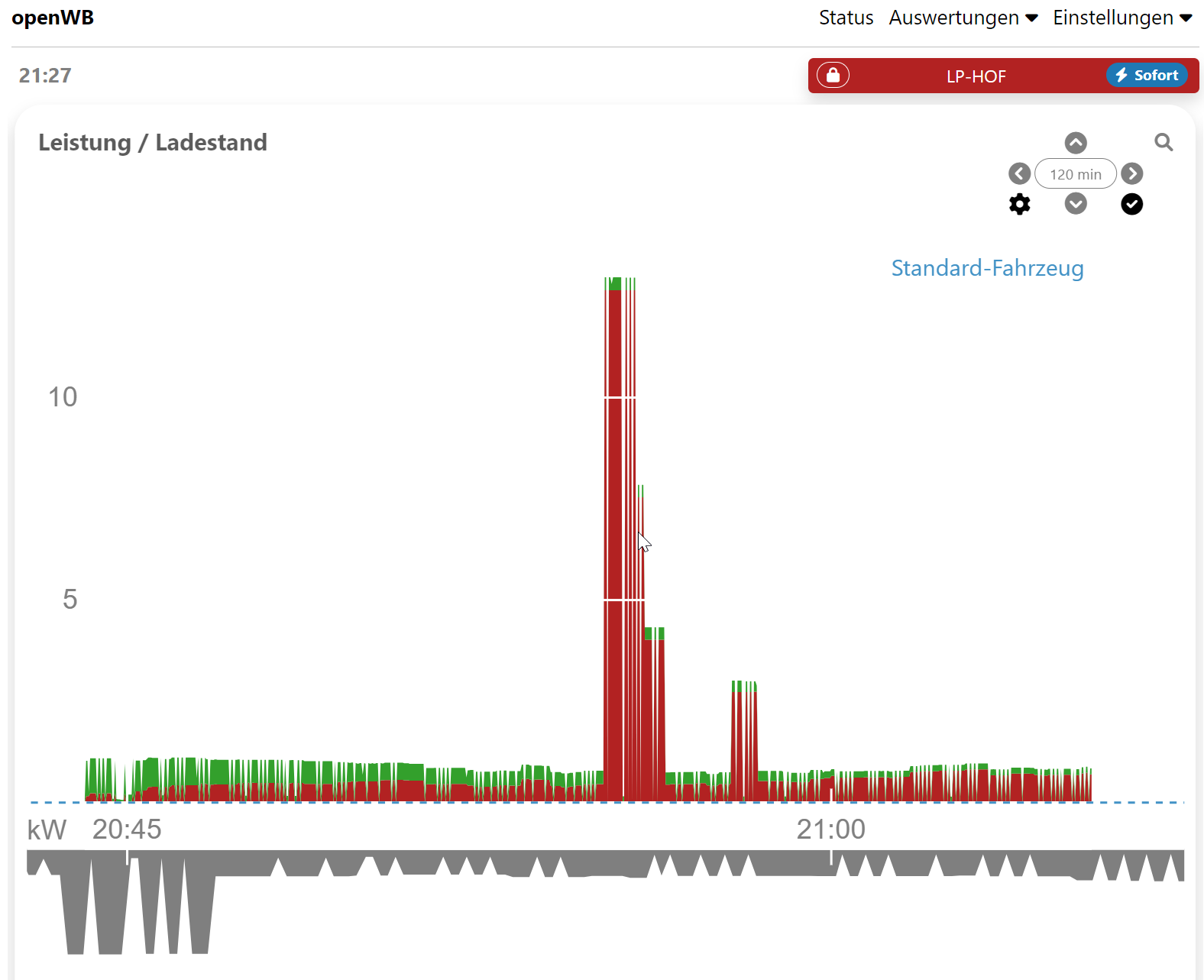

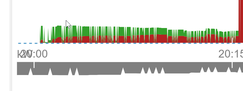

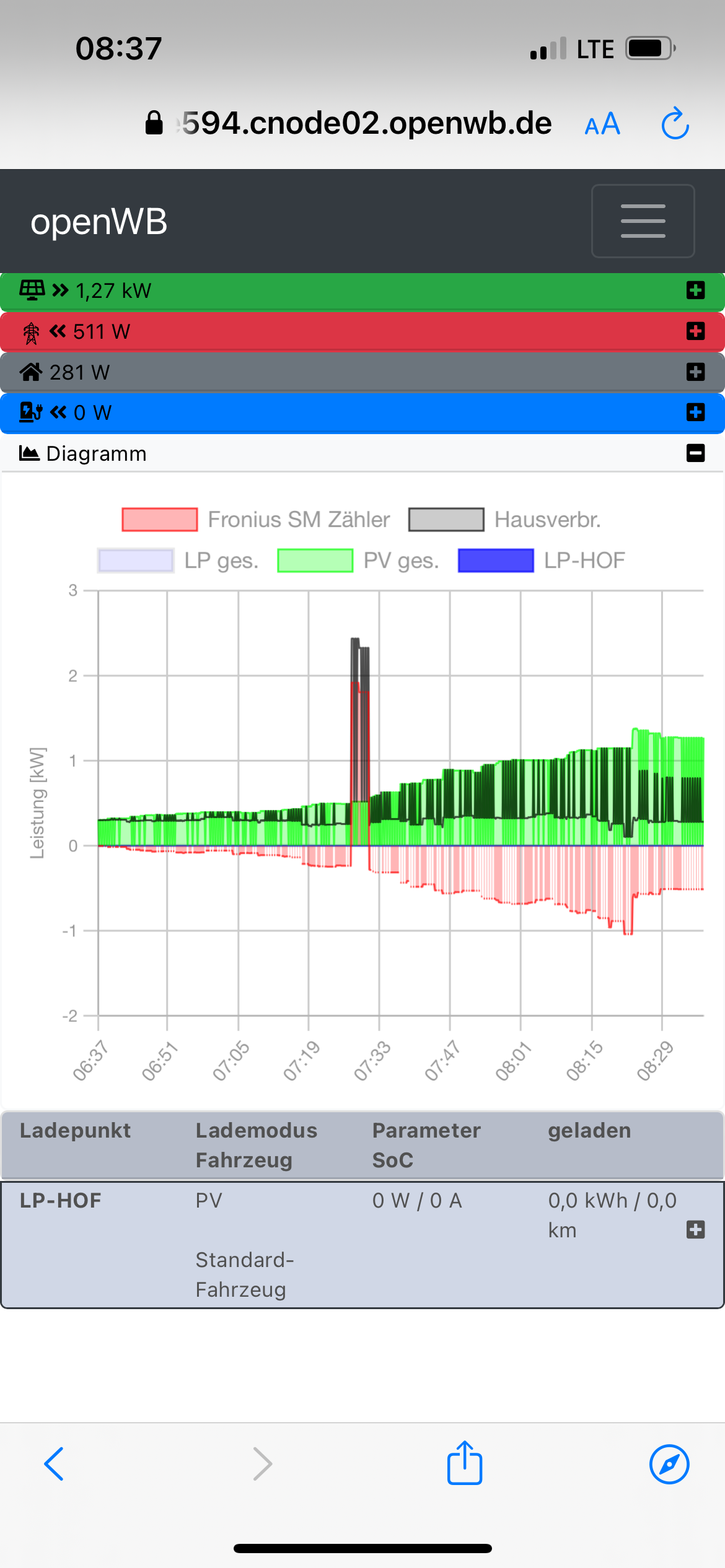

Seit kurzen habe ich gefühlt eine Störung zwischen openWB und dem Fronius WR+ Smart Meter. Wie gut auf dem Bild zu erkennen ist kommt es in regelmäßigen zu unregelmäßigen Zeitpunkten zu einer Unterbrechung mit der Folge das auch Ladungen permanent unterbrochen und neu gestartet werden.
Im Status steht kurzzeitig folgende Modulmeldung bis sie wieder normal wird:
OSError None: Unbekannter Fehler None

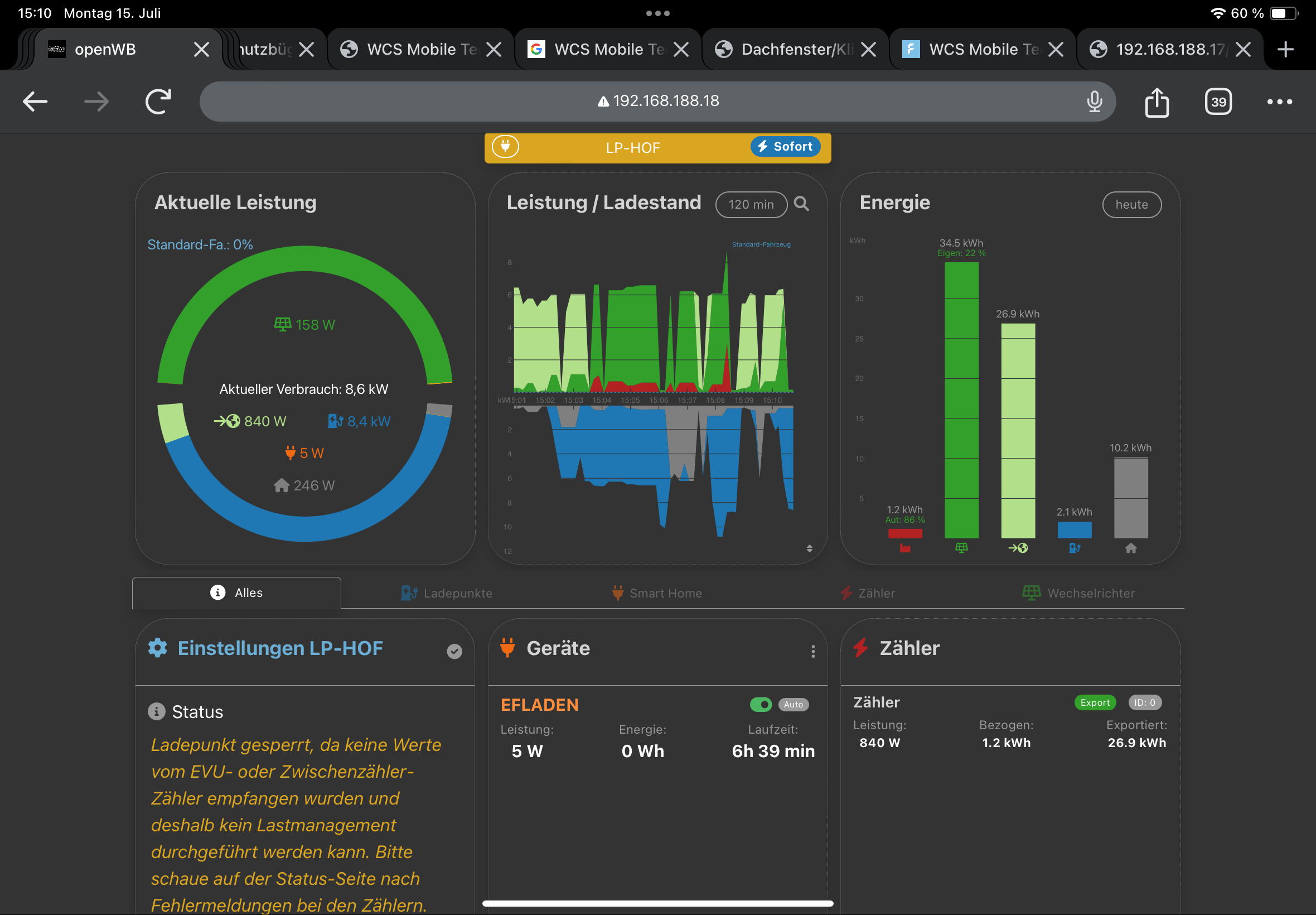

Am Ladepunkt steht zu dieser Zeit: Ladepunkt gesperrt, da keine Werte vom EVU- oder Zwischenzähler empfangen wurden und deshalb kein Lastmanagement durchgeführt werden kann....
Egal ob ich nun lade oder nicht, seitens Fronius bekommen ich Störungen und damit ein Sägezahnmuster.
Auch jetzt am Abend nachdem keine Lesitung mehr über diesen WR kommt (siehe Bilder)
Hat jemand eine Idee, woran es liegen könnte?
Danke im Voraus
Danke im Voraus

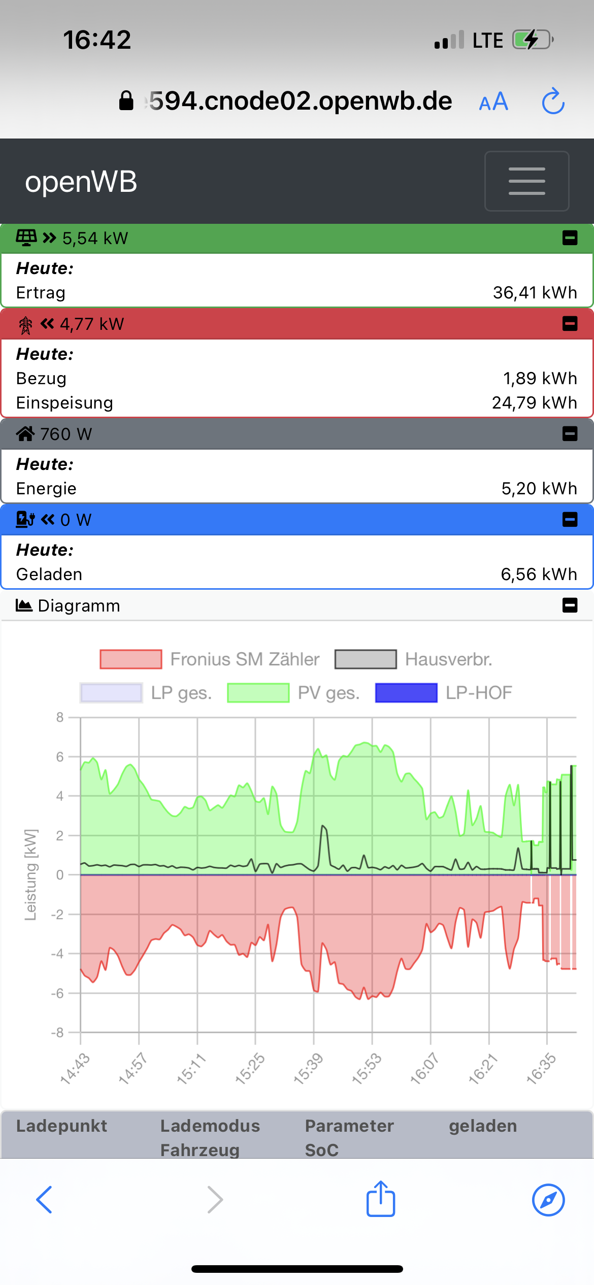

Re: Sägezahnverhalten durch Verbindungstörugnen zum Smart Meter?
Ich konnte die Störung einkreisen und letztendlich „beheben“ auch wenn es mir nicht gefällt.
Vielleicht ein Thema für die Entwicklung
Auslöser: mehrere Wechselrichter die sich wohl gegenseitig stören.
Getestet:
1. Fronius WR allein - OK
2. Testszenario 1 plus Shelly P1 als WR - OK (Shelly BKW)
3. Testszenario 2 plus weiteren Shelly P1 als WR - NOK ( 2. Shelly als EcoFlow Einspeise Messung)
Bin jetzt erstmal wieder auf Das erste Szenario zurück und lass es mal stabil laufen.
Danke für eure Tipps
Getestet:

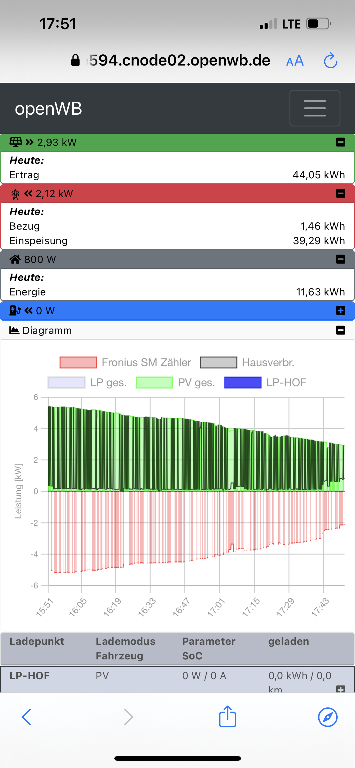

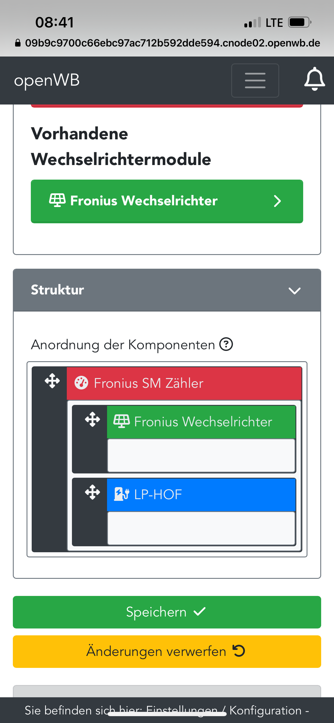

hier meine aktuelles LM
Nachdem seit gestern Abend es ohne weitere WR ( nur Fronius) wieder gelaufen ist, habe ich heute einen Shelly wieder mit in den Betrieb zum Testen genommen.
Da ich unterwegs bin hier den Screenshot via Handy plus die mich remote verschiebbare Reihenfolge….
Ergänzung:
Das LM war auch so bei den drei WR so außer die Reihenfolge war Fronius als erster Eintrag
Stephan
Ergänzung:
Stephan
