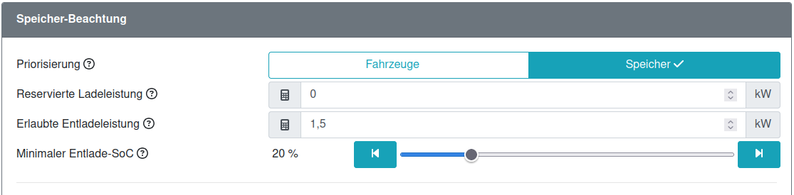

Ich habe ein Problem im Modus PV-Laden, wenn Speicher-Priorität gewwählt ist und ich in den Einstellungen zulasse, dass mein Speicher bis z.B. 20% entladen werden darf, vgl. Screenshot:
Bildschirmfoto vom 2024-07-21 17-52-57.png (27.52 KiB) 396 mal betrachtet
Zuerst verhält sich die openWB erwartungsgemäß: Es wird mit den angegebenen 1,5 kW mehr Leistung geladen, ggfs. wechselt sie auch in den 3-phasigen Betrieb.
Nach wenigen Sekunden bricht die Ladeleistung dann aber plötzlich um ca. 750 W ein, nur um nach ein paar weiteren Sekunden wieder um 750 W anzusteigen. Und so geht es endlos, die Ladekurve im Live-Diagramm sieht aus wie ein Sägezahn.
Woran könnte das liegen bzw. wie könnte ich eine konstante Ladeleistung hinbekommen?

Du bist auf einer alten Version unterwegs, die Speicher Priorität wurde komplett überarbeitet.
Dann musst Du Dich aber noch mit den neuen Einstellungen beschäftigen.
Das Problem wird zwar eine andere Ursache haben, aber eine Fehlersuche in einer alten Version vermutlich nicht so zielführend.

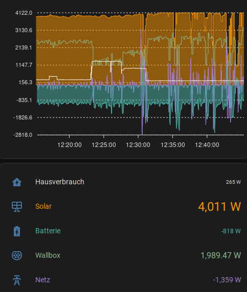

Mal so als Vergleich heute:
SMA TriPower 4.0, direkt in openWB integriert
MultiPlus II 48/5000, per modbus durch Home Assistant ausgelesen pro Sekunde, weitergeleitet per MQTT.
Pro Sekunde nehme ich den aktuellen Wert am Hauszähler, ziehe davon die aktuelle Batterieleistung ab und schicke das als neuen Soll-Wert an den Victron, damit der am Netzpunkt auf null zusteuert.
