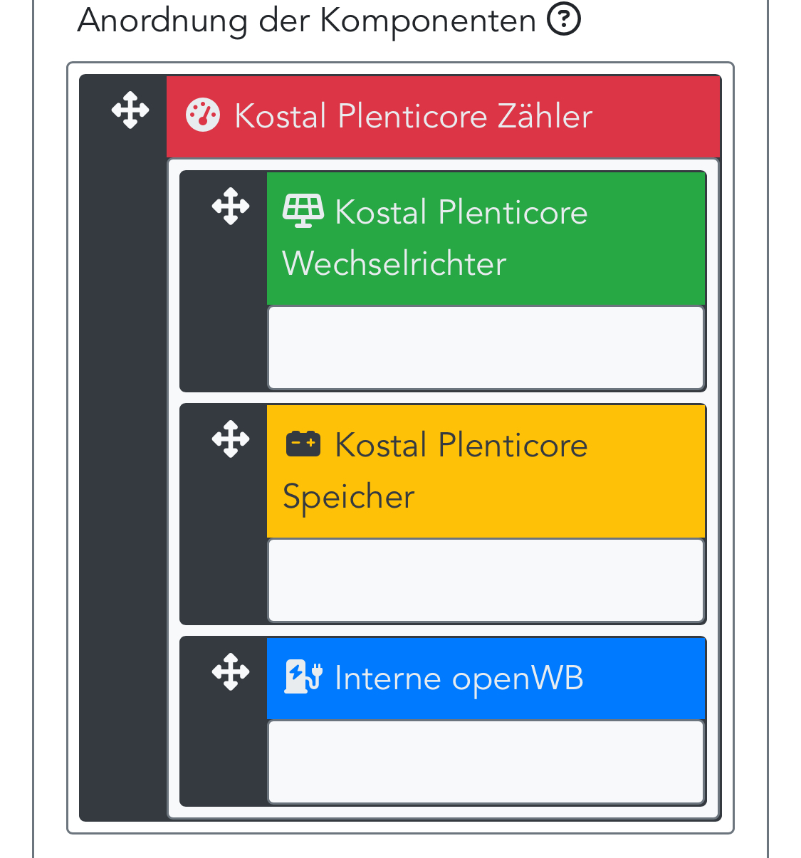

Moin,
Habe einen Kostal Plenticore 8.5, mit KSEM und BYD 7.7 - Wallbox OpenWB Custom und Release 2.1.4
Es wird zeitweise 0W Hausverbrauch angezeigt oder zu viel.
Kann nicht genau sagen ob es seit dem Update letzte Woche ist oder vorher schon war. Habe nichts an meinen Einstellungen geändert.
Gruß Timo

Da der Hausverbrauch sich ja errechnet und nicht gemessen wird, muss ja entweder die Messung am EVU-Punkt oder der PV haken. Sind Fehlermeldungen im log?

Hänge mal den Speicher eingerückt unter den Wechselrichter. Das muss so bei Plenticore. Wenn dann noch massiv etwas falsch ist, prüfen, ob der KSEM den Netzabschluss oder den Hausgebrauch misst.

Scheint zu funktionieren. Danke!
Hat sich das mit dem Update geändert?

Ich habe das Ende letzten Jahres im Vorlauf zur 2.1.4 glattgezogen. Ich weiß nicht, ob Kostal da etwas geändert hat, aber so weit es jetzt ist passt es.
