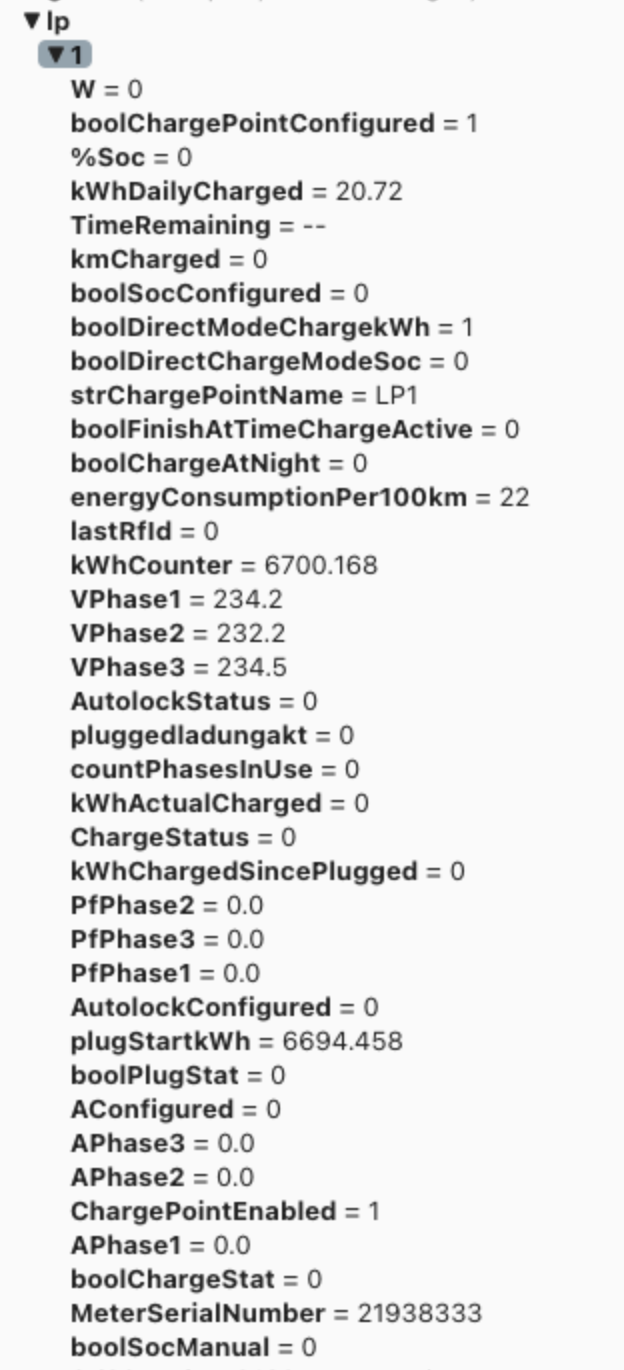

ich habe eine OpenWb Standard mit 2.1.2-Patch.2. Mit nur einem Ladepunkt.
Mich hat schon einige Zeit gewundert, wieso meine HA Integration nicht funktioniert. Habe mir jetzt per MQTT Explorer mal die Situation angeschaut:
LP1 zeigt keinen Verbrauch an:
LP1
LP1
lp_Bildschirmfoto 2024-08-11 um 13.34.47.png (282.89 KiB) 1043 mal betrachtet

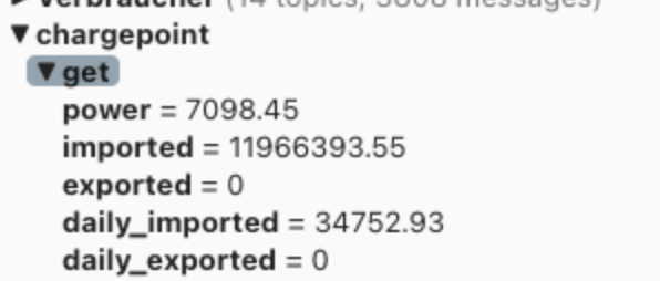

Die Gesamtladisituation ist jedoch korrekt:
Gesamtladesituation
Gesamtladesituation
Bildschirmfoto 2024-08-11 um 13.37.09.png (54.57 KiB) 1252 mal betrachtet
Ich kann natürlich die HA Integration entsprechend anpassen - würde aber gerne die Ursache verstehen / korrigieren.

Ich würde erst einmal auf die aktuelle Version 2.1.4 wechseln. Dann suchst Du unter "lp/1/". Das ist ein Zweig aus 1.9. Bei 2.x sind alle Ladepunkte unter "chargepoint/x/". Bereinige mal den Broker.

Danke Dir Lutz! Volltreffer. Daran lag es: Mosquitto hatte noch alte Daten (--> Mosquitto stoppen, mosquitto.db löschen, Mosquitto starten) danach waren die MQTT Daten aktuell. Darüber hinaus habe ich noch eine alte (für 1.9) HA Integration für OpenWB genutzt. :roll:
