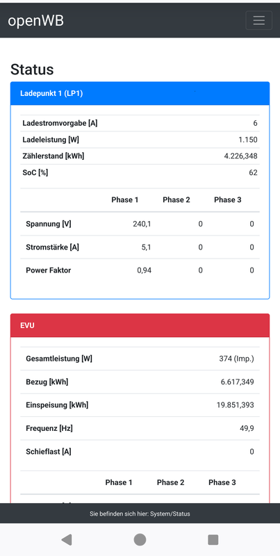

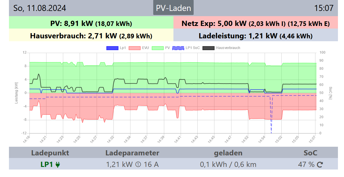

Fehler bei Version 1.9.301:
1. Im Lademodus PV wird die Ladeleistung in den Hausverbrauch mit eingerechnet. Dieser Effekt tritt nicht immer auf, sondern nur wenn die Sollladeleistung > 1,2 kW ist.

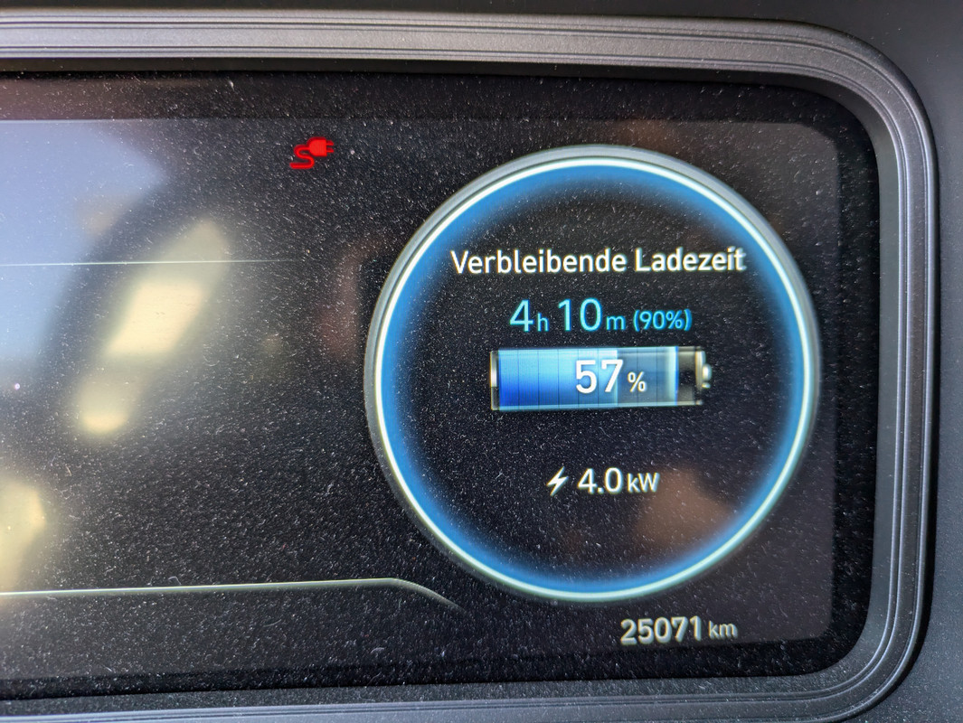

2. Die Ladeleistung wird mit 1,2 kW bei 16 A angezeigt. Im Auto kommen 3,9 - 4 kW an.
3. Die openWB "regel mit dem Vorschlaghammer". D.h. die Ladeleistung schwankt extrem und macht ständig große Sprünge.
4. Im Modus Sofortladen wird die Ladeleistung nicht in der Hausverbrauch gerechnet (siehe vorheriges Bild in der Mitte). Hier zeigt die openWB eine Ladeleistung 1,0 kW bei 16 A an.

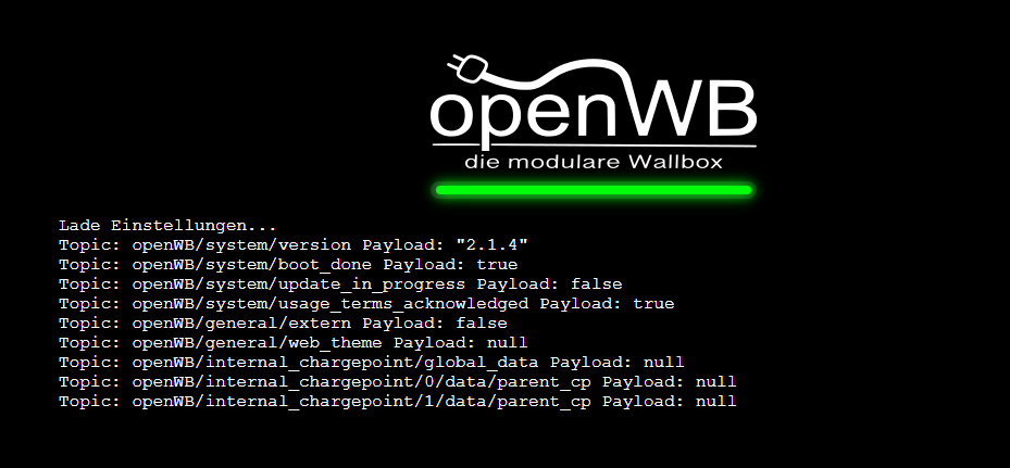

Fehler bei Version 2.1.4:

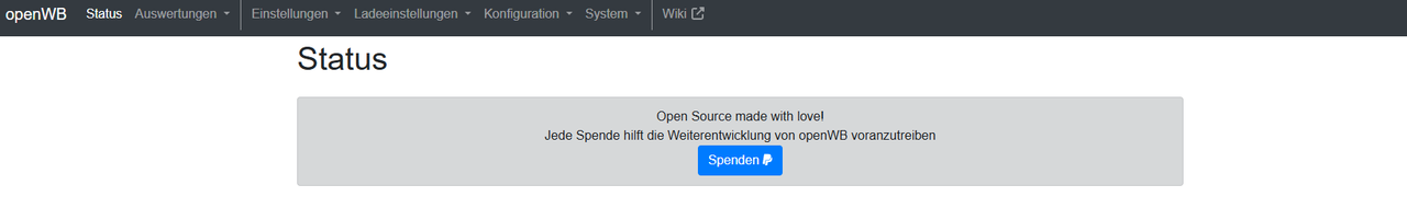

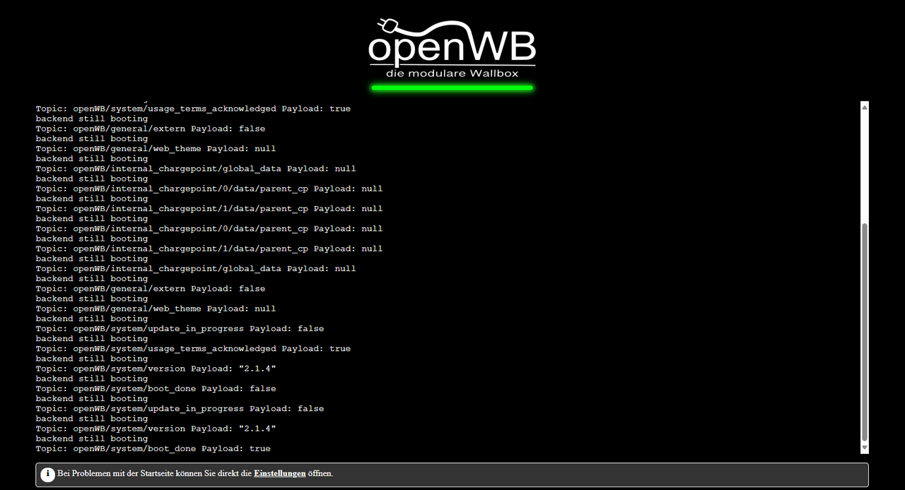

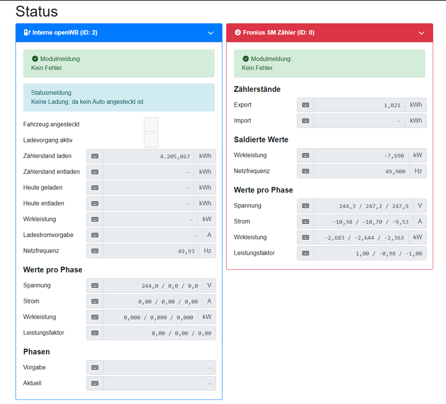

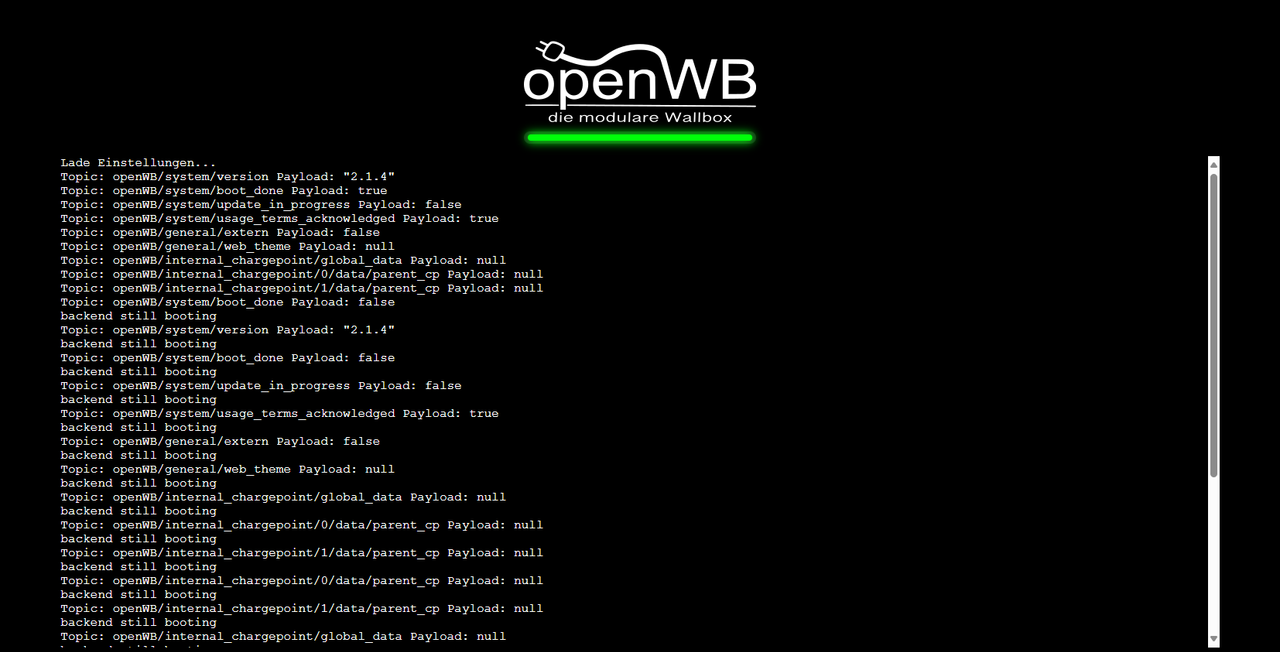

1. Nach erfolgreicher Einrichtung ist nach 30-60 Minuten die openWB nicht mehr erreichbar. Das Display zeigt die selbe Fehlermeldung. Hier wird zwar ein direkter Link zu den Einstellungen angezeigt, den ich auch nutzen kann. Allerdings werden hier keinerlei Einstellungen (z.B. Geräte), die ich bei der Einrichtung vorgenommen habe, angezeigt.
2. Die Ladung (PV) läuft aktuell weiter.

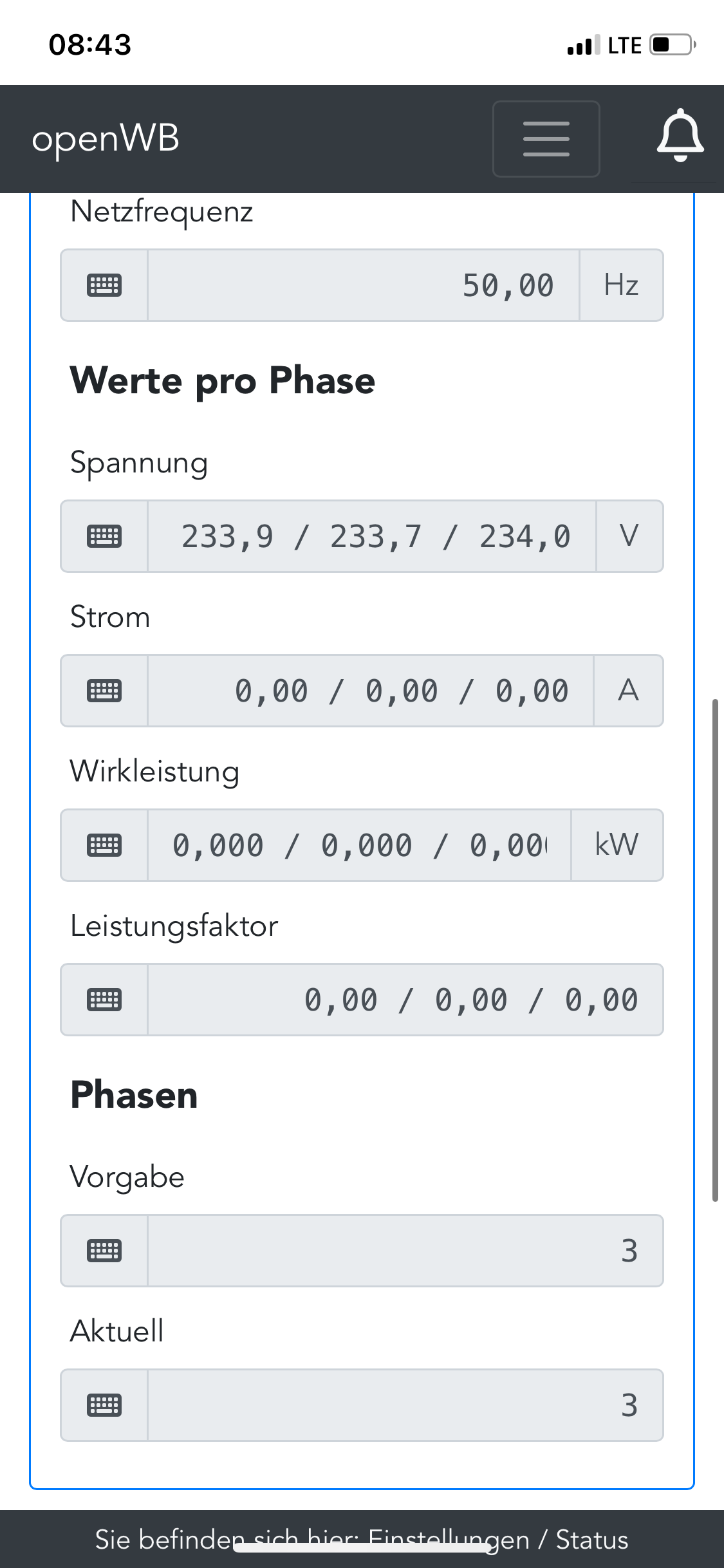

3. Die automatische Phasenumschaltung funktioniert nicht.
Bisher von mir unternommen:
1. 1.9.301: Neustart sowie Herunterfahren inkl. Netztrennung
2. Umstellung auf 2.1.4 mittels Image von der Homepage, DiskImager und weiterer SD-Karte
3. Umstellung wieder auf 1.9.301 - wieder das alte Fehlerbild
4. Umstellung auf 2.1.4 - Fehlerbild wie oben; Hier war die openWB über Firefox gar nicht erreichbar. Mit Edge konnte ich die erreichen und einrichten. Bis die Startseite nicht mehr erreichbar war..
Ich habe bei jedem Fehlerbild die openWB ordnungsgemäß neugestartet und auch mal ganz vom Netz genommen. Die Fehler kommen immer wieder.
Insgesamt wurden bisher 3 unterschiedliche SD-Karte verwendet, die alle am Rechner oder in anderen Geräten funktionieren.
Was kann ich jetzt noch machen? Ist es eher ein Software- oder ein Hardwareproblem? Interner Zähler?
Die openWB lief gut 2 Jahre ohne Probleme.

Edit: Eine 3-Phasige Ladung konnte ich gestern auch nicht erzwingen, obwohl ich PV-Laden auf ausschließlich 3-phasig gestellt hatte (sw 1.9).
Aktuell ist ja die SD-Karte mit der Version 2.1.4 drin und ich kann weder auf Startseite zugreifen noch werden irgendwelche Einstellungen angezeigt.
Die Statusseite ist auch komplett leer.
Nach einem weiteren Neustart sieht die "Startseite" wie folgt aus:
Beiträge: 4271
Has thanked: 20 times
Been thanked: 156 times
Re: Mehrere Fehler sowohl unter 1.9 als auch unter 2.1.4
Kann es sein, dass Du noch ein anderes System (ioBroker, HomeAssistant etc.) an den Broker der openWB angebunden hast? Wenn ja, trenne die Verbindung mal komplett.
Wie hast Du das Image auf die SD-Karte gebracht? Der Raspberry Pi Manager sorgt da häufig für Probleme, da im Hintergrund noch Anpassungen gemacht werden. Wir empfehlen Balena Etcher.

edit:
Also mit der neuen SD-Karte komme ich mit Edge aktuell noch auf die Startseite und konnte die WB mal wieder einrichten.
Mit Chrome komme ich auch auf die Startseite. Mit Firefox kriege ich allerdings nur Error 404... bei identischen Eingaben.

Aktueller Status
Beiträge: 8831
Has thanked: 192 times
Been thanked: 229 times
Sieht ganz gut aus. Deine openWB ist allerdings nur 1p angeschlossen, sonst wären da 3 Phasenspannungen zu sehen.

Das kann nicht sein.
Sie wurde Anfang 2022 3-phasig angeschlossen und ich konnte ja bis vor kurzem auch noch 3-phasig laden.
Und an der Verkabelung habe ich natürlich nichts geändert.
Edit: Die Sicherung habe ich natürlich auch geprüft.
Beiträge: 8831
Ich sehe nur Spannung auf L1 mit 244V im blauen Ladepunkt-Statusfenster. Entweder hat der in openWB integrierte Zähler L2 und L3 verloren (Messdefekt) oder etwas stimmt nicht bei der openWB-Zuleitung inkl. Anschluss. Oder hast Du etwas in der Zuleitung drin, was L2 und L3 abschalten kann?
! 230V AC - Lebensgefahr !
Man kann am FiB (unten links) und am Zähler (oben rechts) die 230V-Spannungen messen. Beim Zähler könnte noch eine Schutzfolie über den Schraubanschlüssen drin sein, die das direkte Messen verhindert. Dann nach dem Stromlosmachen, die beiden dünnen RS485-Leitungen markieren (A und B) und abschrauben. Dann Schutzfolie entfernen, Strom wieder aktivieren und an den 3 Phasen die 230V-Spannungen prüfen. Wenn alle 3 vorhanden sind -> Ticket aufmachen und Zählertausch veranlassen
Kymax

Also verstehe ich dich richtig, dass beim funktionsfähigen Betrieb der WB unter Status an allen 3 Phasen eine Spannung angezeigt werden muss, auch wenn aktuell kein Ladevorgang läuft.
Oder muss man ggf. vorher mal eine 3-phasigen Ladung anstoßen, weil L2 und L3 seitens der WB so abgeschaltet sind, dass die auch im Status nicht mehr angezeigt werden?
An der Zuleitung und an der Verkabelung in der WB habe ich die letzten 2,5 Jahre nichts verändert. Die 3 Sicherung im Zählerschrank für die Zuleitung habe auch kontrolliert.

Ja. Unter Status sollte es bei dem Ladepunkt (blau) so aussehen:
(162.65 KiB) Noch nie heruntergeladen
Spannung liegt an, aber es fließt kein Strom, weil kein Fahrzeug angeschlossen ist.
