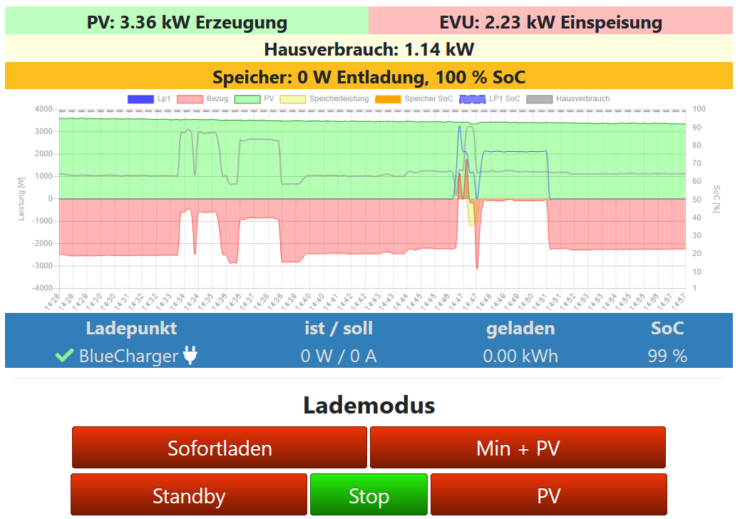

Heute ist der Fehler wieder aufgetreten (siehe Bild), mit der 1.7.300 Beta und wie von LutzB vorgeschlagen dem Neustartmodus auf 'Standby'. Trotzdem hat openWB unvermittelt die Ladung abgebrochen und auf Stop gewechselt (siehe Screenshot). Habe kurz überlegt noch den Debug Modus zu aktivieren, aber seit dem neuerlichen Schalten auf PV läuft die Ladung jetzt durch. Wird wohl schwierig diesen Fehler aufzuzeichnen weil ich absolut nicht erkennen kann was die Umschaltung auslöst.
Probiere jetzt mal den Tipp von RosenZOE und aktiviere/deaktiviere das Cloudinterface. Hatte vor längerer Zeit mal von unterwegs auf Stop geschaltet damit openWB nicht weiter versucht die volle Zoe aufzuwecken, und 1000 mails von Renault abgesetzt werden.
Seitdem habe ich das Cloudinterface aber nicht mehr besetzt, es hat mich sogar an allen Geräten rausgeschmissen und ich muss mich neu anmelden.
@ Roman208: hast du auch die openWB Cloud in Betrieb? Dann können wir den Fehler evtl wirklich auf die Cloud einengen
Ich halte euch auf dem Laufenden, bleibt gesund!
