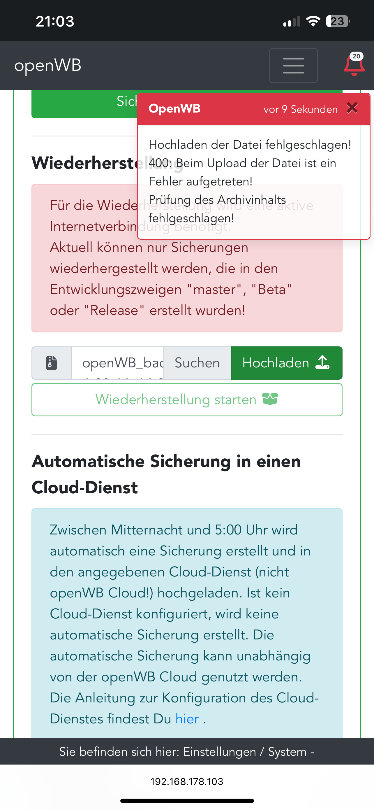

2) Daten aus dem SW1.9 Backup konnte ich nicht laden. Es erscheint der Fehler „400: beim Upload der Datei ist ein Fehler aufgetreten! Prüfung des Archivinhalts fehlgeschlagen“

zu 2.: für sw1.9-Datenübernahme: Einstellungen -> System -> Datenverwaltung -> Datenübernahme (nicht Sicherung / Wiederherstellung !!!)
