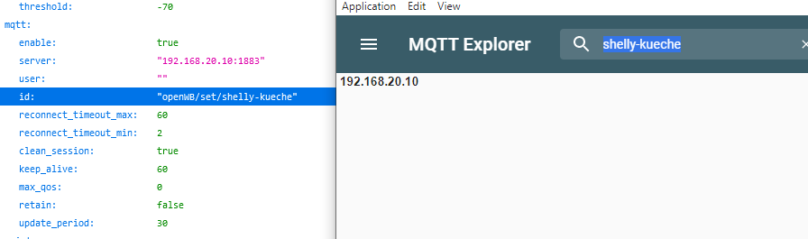

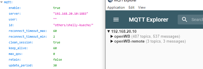

Hallo an die Community,
hätte jemand einen Tipp?
Ich habe mit mehreren MQTT Clients (Shelly) vergeblich versucht Topics auf meiner oWB lokal zu publishen.
Im MQTT Explorer sehe ich keine Einträge und auch nicht im MQTT Log.
In den Release Notes habe ich jetzt nich Hinweise gefunden. Aber weder „openWB/set“ noch „others“ schaffen Abhilfe.
IP Adresse und Port 1883 stimmen überein.

Vermutlich hast du einen gen1 Shelly. Die publishen nach „shellies“ und dann das, was du im setup eingetragen eingetragen hast. In den Gen2-Shellies kannst du others/shellies/MeinShelly angeben.
Ich hatte auch schon mal gebeten „shellies/„ analog zu „others/“ zu ermöglichen, das ist aber noch nicht positiv beschieden worden.
