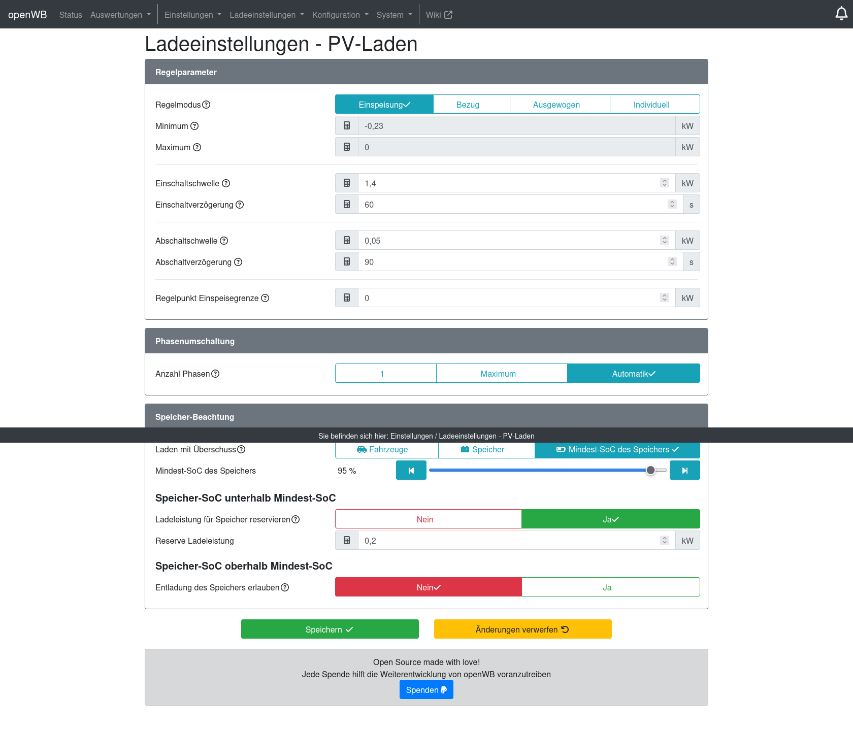

leider scheint es nicht zu funktionieren. Mindest SOC des Speichers ist auf 95% eingestellt. Dieser ist mit 94% bereits unterschritten und die Ladung wird nicht unterbrochen:
Meine Einstellungen:
openWB Ladeeinstellungen - PV-Laden.png (222.64 KiB) 1367 mal betrachtet
Habe ich ggf. etwas falsch eingestellt?
Danke und Gruß
Buzzer
Re: Minimaler Dauerstrom > SOC-Limit
Verfasst: Fr Aug 30, 2024 1:49 pm
von Elchkopp
Ja, Du hast den minimalen Dauerstrom aktiv. Damit wird die Ladung aktiv gehalten. Willst Du die Mindest-SoC-Funktion nutzen, solltest Du in den Einstellungen bei „ Speicher-SoC oberhalb Mindest-SoC“ mindestens die Option auf Ja setzen und idealerweise auch eine erlaubte Entladeleistung konfigurieren. Und den minimalen Dauerstrom natürlich ausschalten (dein erster Screenshot).
Ist eine Entladeleistung eingetragen, sorgt diese dann für eine aktive Ladung ;)

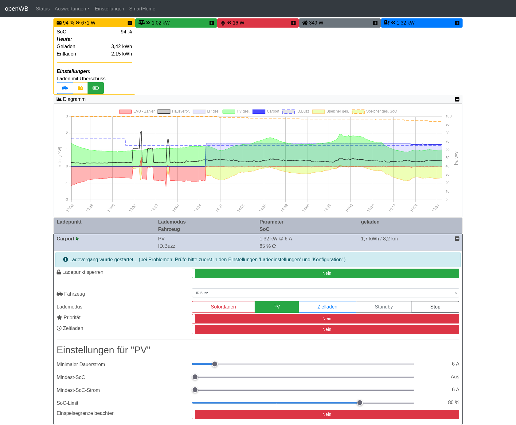

ich beschreibe mal was ich mir vorstelle:
Es soll Energie aus dem Hausspeicher genutzt werden, wenn nicht genug PV-Leistung für die minimale Ladeleistung des EV zur Verfügung steht. Die maximal aus dem Hausspeicher zu entnehmende Leistung soll begrenzt werden in Relation zur Einstellung "minimaler Dauerstrom" (z. B. 6A -> 1.38kW). Steht genug PV-Leistung zur Verfügung, dann soll keine zusätzliche Energie aus dem Speicher entnommen werden. Dieses Verhalten entspricht nach meinem Verständnis dem aktuellen Verhalten "minimaler Dauerstrom".
Neu:
Ich möchte in Verbindung mit der Einstellung "Minimaler Dauerstrom" ein Limit für den SOC des Hausspeichers festlegen (können) um die EV-Ladung bei Unterschreitung dieses Limits automatisch zu unterbrechen.
Ziel:
Eine vollständige bzw. unerwünscht tiefe Entladung des Hausspeichers wird vermieden.
Die vorhandene Mindest-SoC-Funktion hat aus meiner Sicht zwei Nachteile:
1. Die erlaubte Entladeleistung wird dem Speicher immer entnommen - auch wenn genug PV-Leistung für die Ladung des EV vorhanden ist.
2. Die Entladeleistung ist konstant und wird nicht nachgeregelt. Schwankungen der PV-Leistung können zum Abbruch der EV-Ladung führen.
Ich hoffe meine Beschreibung ist verständlich und das Ziel ist nachvollziehbar.
