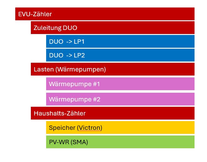

Hausverbrauch bei Hausverbrauchszählern: In den Einstellungen für das Lastmanagement gibt es eine neue Einstellung "Hausverbrauch". Bei Zählern am EVU-Punkt wird der Hausverbrauch weiterhin rechnerisch ermittelt. Bei einem Zähler im Hausverbrauchszweig kann dort der Zähler ausgewählt werden und dessen Wert abzüglich der Ladeleistung wird als Hausverbrauch erfasst.
Wenn ich mir den Eintrag im Wiki anschaue: https://github.com/openWB/core/wiki/Las ... %C3%A4hler ....dann verstehe ich das aber so, dass ich (m)eine "echte" Kaskade (EVU-Zähler *und* Hausverbrauchszähler) so nicht in die Struktur einbauen kann, oder?
EVU-Zähler und Hausverbrauchs-Zähler sind technisch, real als "EVU-Kit" vorhanden.
Verbräuche der WP-Lasten könnte ich mittels mqtt-Zähler liefern....
Mein Messkonzept sähe so aus:
...aber der Hausverbrauch ist ne ganz andere Gleichung als, Zitat Wiki: "Der Hausverbrauch wird dann aus den Werten der Ladepunkte, Wechselrichter und Speicher berechnet."
Ermittlung des Hausverbrauchs

Kannst Du bitte ein Log im Level Details erstellen, welchen Wert du erhälst und welchen zu erwartest?
Wenn Du den Haushalts-Zähler als Hausverbrauchszähler auswählst, werden PV und Speicher subtrahiert und das Ergebnis ist der Hausverbrauch.

LenaK hat geschrieben: Mi Aug 28, 2024 10:48 am Kannst Du bitte ein Log im Level Details erstellen, welchen Wert du erhälst und welchen zu erwartest?
OK, ich bin ein wenig überfordert, was ich jetzt machen soll/kann.
Die Abbildung war ja nicht real, sondern nur ein Gedankenspiel...hätte halt gerne meine Kaskadenmessung abgebildet.
Meinst Du also, ich solle es mal so in der openWB konfigurieren?
Edit: da es ein EM540 Zähler ist, geht das nicht als Carlo Gavazzi Zähler (nur EM24 LAN) und als Victron-Zähler #2 (acload, nicht gridmeter - Rolle) funktioniert das nicht: https://forum.openwb.de/viewtopic.php?p=115382#p115382
OK, wie bekäme ich die Leistung/Verbrauch der Wärmepumpen in die Struktur?
WP(rot) = EVU - Haushalt - Ladepunkte. Rechnet das die openWB auch schon selbst oder müsste ich den WP-Zähler als mqtt-Zähler konfigurieren und die Daten selbst senden (habe ich via Node-Red verfügbar).
ich war halt verwirrt, wel im Wiki nur eine Struktur ohne EVU-Zähler dafür beschrieben ist.
Der PV-Überschuss ist in meinem Konstrukt ja immer am EVU-Zähler, wie "normalerweise".

Die WP ist aber nicht Teil des Hausverbrauchs...sie nuckelt am gleichen Strom(vertrag) wie die openWB und es ist ne Zählerkaskade, also kein direkter Zähler, sondern die Differenz von zwei Zählern.

...schau mal auf meine (gedachte) Struktur oben.
EVU ist ein realer Zähler (Victron/EM540) und Hausverbrauch ist ein realer Zähler (Victron/EM540).
Wenn die DUO nicht wäre, ist WP = EVU minus HH.

Ich glaub das ganze wurde eigentlich nicht dafür gemacht, was du jetzt damit vor hast. Es gibt ein paar WR Hersteller, die haben den "eigenen" Zähler nicht im EVU Zweig sondern im Hausberbrauchszweig. Damit das nicht umgebaut werden muss, wurde diese Konstellation jetzt in der Software abgebildet. Daher auch im Wiki ohne EVU Zähler beschrieben.
Das was du hier "rechnen" willst, ist nicht abgedeckt.

Ja, ich weiss..daher hatte ich es als Frage formuliert....schliesslich habe ich (auch) einen Hausverbrauchszähler.
