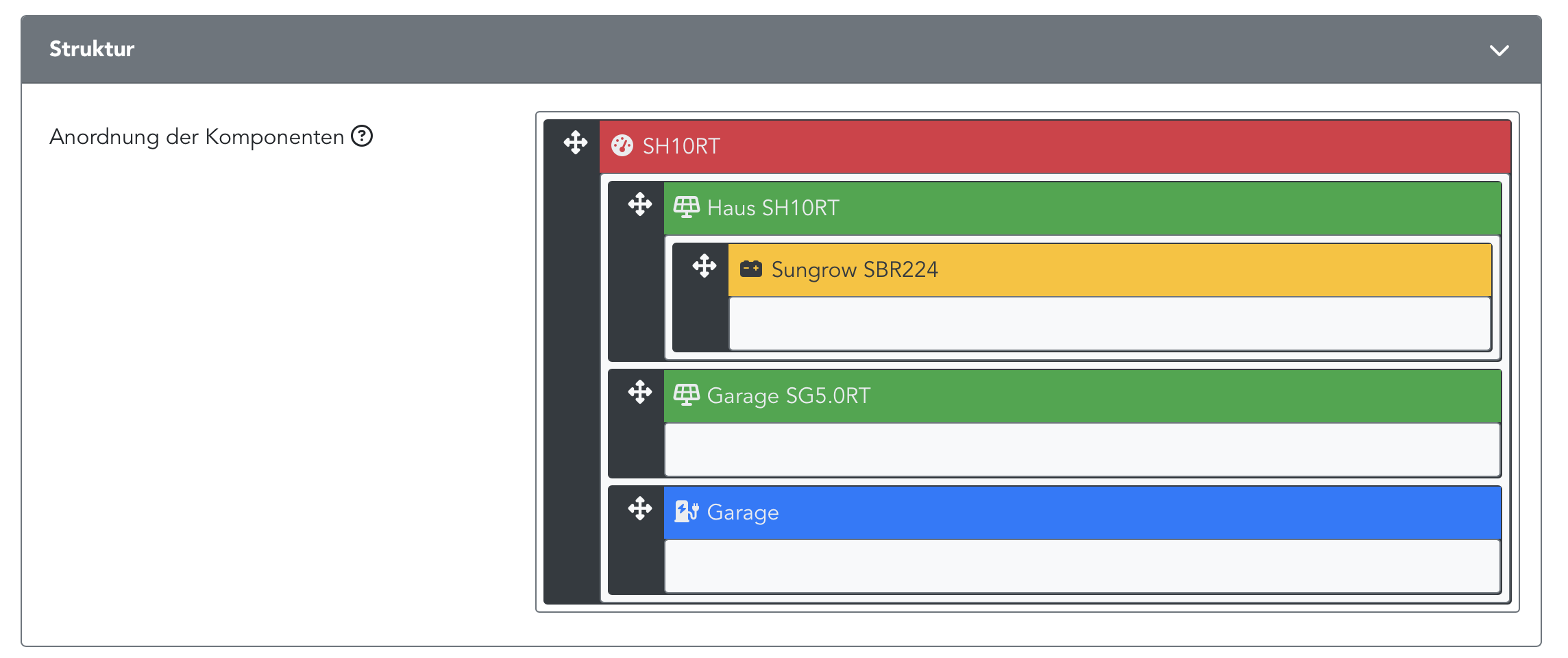

Unter Lastenmanagement -> Struktur habe ich folgende Anordnung, bin mir aber nicht sicher ob es i.O. ist:

Liegt es vielleicht an der Strukturanordnung der Komponenten unter Lastenmanagement?
Muss ich noch den Zähler aus der WallBox SDM630 als Gerät hinzufügen?
Danke im Voraus!

{ERROR:MainThread} - Fehler im loadvars-Modul bei Element {'type': 'bat', 'id': 2}
KeyError: 'pv3'
Ich würde komplett Werksresetten und nochmal frisch konfigurieren. Ev. stören alte "Datenleichen".
Die Struktur passt. Ein extra VZ ist nicht nötig.
