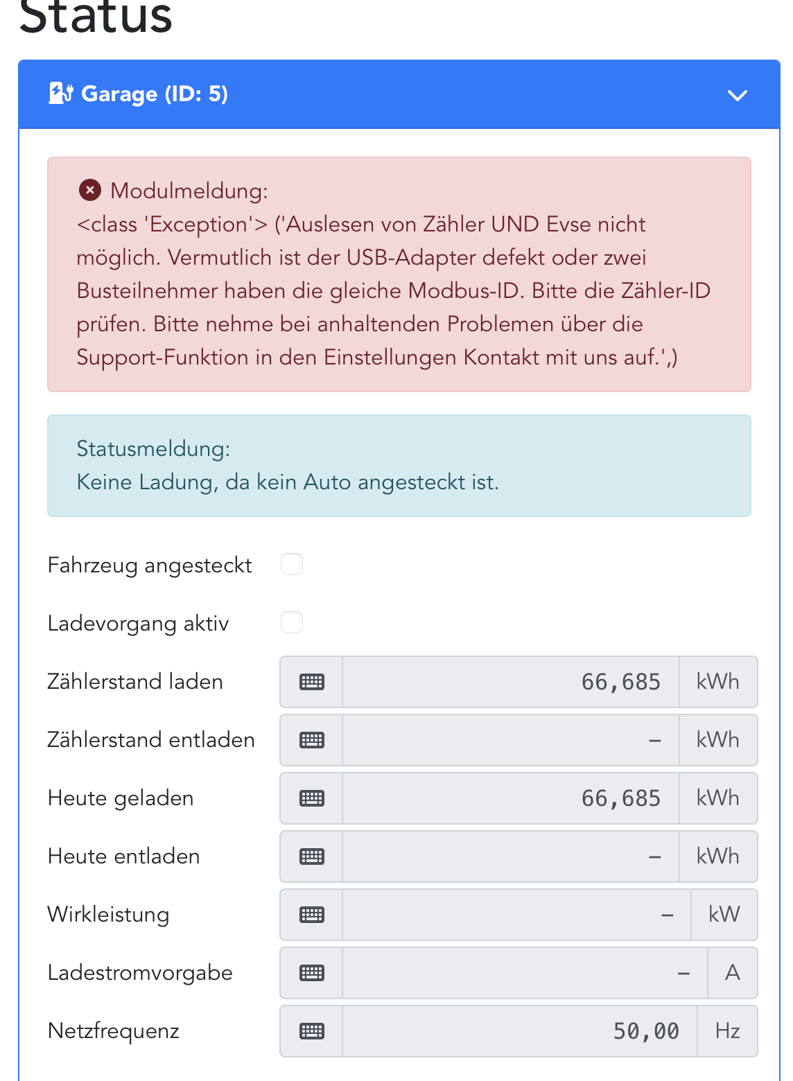

Unter Status -> Ladepunkt habe ich folgenden Fehler:
Modulmeldung:
<class 'Exception'> ('Auslesen von Zähler UND Evse nicht möglich. Vermutlich ist der USB-Adapter defekt oder zwei Busteilnehmer haben die gleiche Modbus-ID. Bitte die Zähler-ID prüfen. Bitte nehme bei anhaltenden Problemen über die Support-Funktion in den Einstellungen Kontakt mit uns auf.',)
wobei der Zählerstand dem des Zählers entspricht:
Bildschirmfoto 2024-08-29 um 14.54.09.png (226.68 KiB) 2068 mal betrachtet
Hat jemand von euch vielleicht eine Idee?
Liegt es vielleicht an der Strukturanordnung der Komponenten unter Lastenmanagement?
Muss ich noch den Zähler aus der WallBox SDM630 als Gerät hinzufügen?
Danke im Voraus!

leider musste auch ich die Erfahrung machen, dass die ModBus-Steuerung unter 2.x - sagen wir mal "empfindlich" - ist.
'ne Lösung habe ich leider auch nicht, aber einen workaraound:
Wenn das Problem auf tritt einfach mal das zugeordnete Fahrzeug wechseln (und wieder zurück). Danach wird scheinbar (warum auch immer) das ModBussystem neu initialisiert und meist reicht ein Versuch, um den Fehler aufzulösen.
Der Fahrzeugwechsel löst bei mir aber auch zuverlässig das Problem aus...

leider bringt es nichts bei mir, die Fehlermeldung wird weiterhin eingeblendet und das Laden geht nach wie vor nicht.
Muss ich vielleicht noch ein opoenWB EVU-Kit hinzufügen oder einen Virtuelles Gerät -> Zähler? Oder die Struktur der Geräte verändern?
Am Anfang dachte ich der USB-RS232 Adapter ist defekt, aber der Zähler wurde anscheinend ausgelesen.
Am USB-RS232 Adapter leuchtet nur die L1 Diode...die TX und RX blinken nicht...???

Hatte ein ähnliches Problem an der Duo das die Zähler unter 2.0 anscheinend nicht ausgelesen werden können (unter 1.9 keine Probleme gehabt), Netzfrequenz und die Summe der geladenen Leistung aber angezeigt wurden. Konnte das nur fixen mit einem Plattmachen der SD Karte und Neuaufspielen des Images.
Ist zwar keine richtige Lösung für das Problem aber immerhin ein Workaround.

Danke für den Hinweis, aber in lauter Verzweiflung hatte ich das auch schon ausprobiert…leider ohne Erfolg.
Hatte auch schon versucht alles zurückzusetzen und nur ein Virtuelles Gerät -> Zähler und ein Ladepunkt zu installieren…der
Ist-Stand:
Die Fehlermeldung ist die meiste Zeit aktiv, ab und zu verschwindet sie und der interne Zähler wird korrekt mit allen Werten ausgelesen und angezeigt…dann kommt erneut die Fehlermeldung…warum? Also muss die Hardware doch intakt sein?!
Sid

Danke im Voraus!

Re: Update von 1.9 -> 2.1 Zähler und EVSE Fehler
{ERROR:MainThread} - Fehler im loadvars-Modul bei Element {'type': 'bat', 'id': 2}
KeyError: 'pv3'
Ich würde komplett Werksresetten und nochmal frisch konfigurieren. Ev. stören alte "Datenleichen".
Die Struktur passt. Ein extra VZ ist nicht nötig.

Ich habe exakt das gleiche Problem hier auch bei einem Freund, mit dessen openWB.
Gibt es inzwische eine Lösung? Hat sich der Support dazu mal geäußert?

openWB hat geschrieben: Mi Apr 23, 2025 9:59 am Hast du ein Ticket dazu aufgemacht?
Bisher noch nicht. Ich hatte gehofft es gibt eine Lösung ohne dem Support mehr Arbeit zu machen.
Update: Fehler gefunden.
Der Stecker am USB Adapter lässt sich auch verdreht aufstecken.
