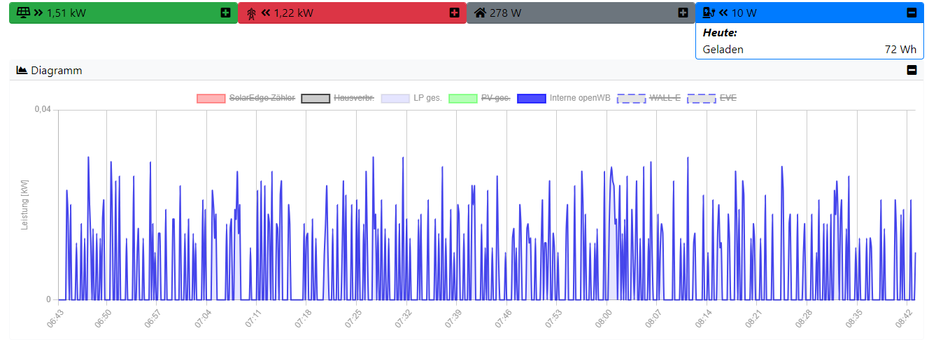

Ich habe gerade ein ähnliches Problem, auf dem Bild sieht man die Ausschläge.
Ein Ticket ist bereits eröffnet.
- Screenshot 2024-09-03 084422.png (135.79 KiB) 1146 mal betrachtet
