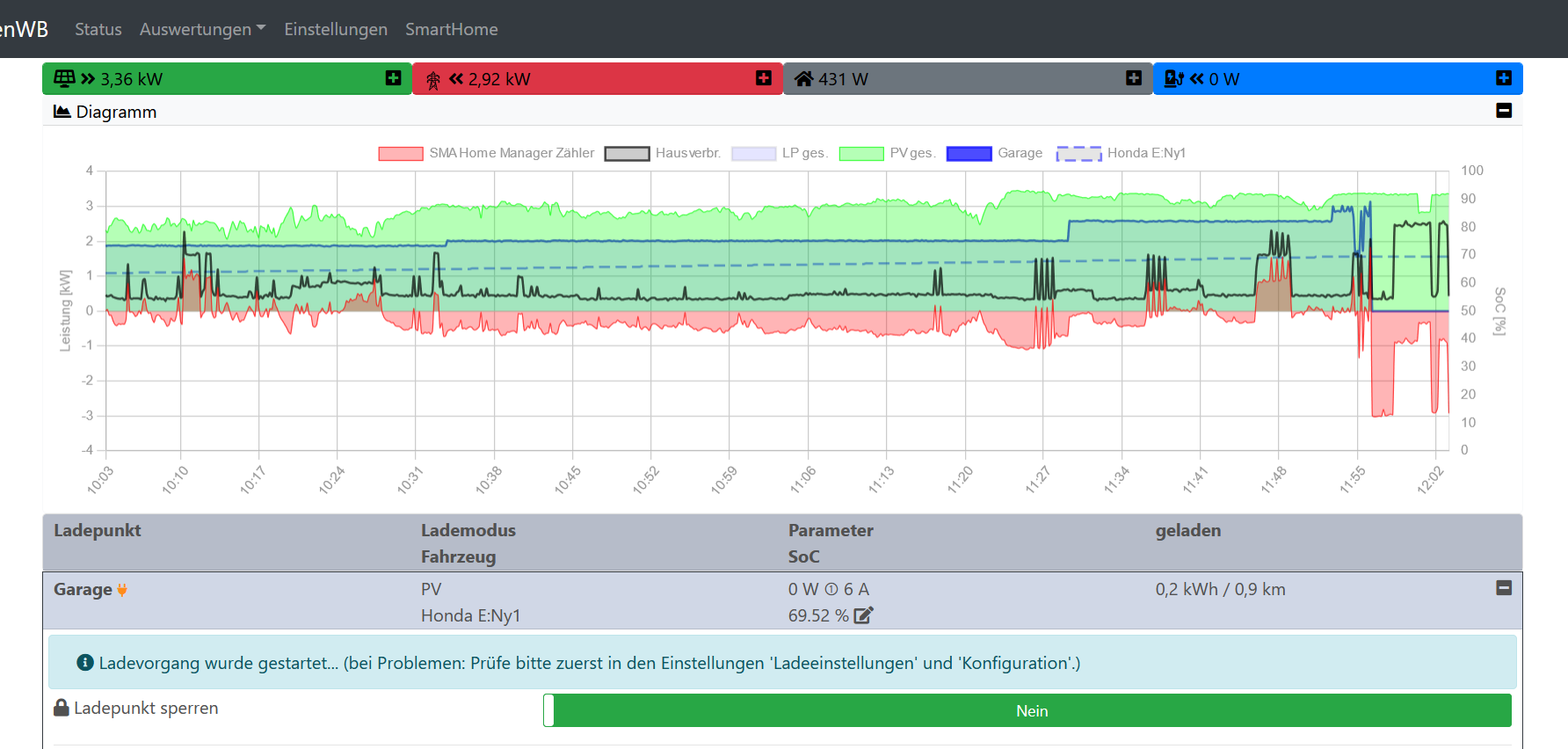

seit Wechsel unseres Fahrzeuges (früher Mini Cooper SE, nun Honda E:Ny1) habe ich Probleme beim PV-Laden. Mit dem Mini funktionierte es die letzten Jahre problemlos - mit den E:Ny1 gabe es seit Beginn vor 3 Monaten Probleme beim PV-Laden. Das PV-Laden kann angestartet werden, schaltet aber sporadisch ab. Habe nun längere Zeit daran "geforscht" - es zeigt sich, dass im Falle von weniger als 6 A Überschuß der Ladevorgang abgestellt wird. (das war früher beim Mini nie der Fall). Zur Zeit kann ich den E:Ny1 im PV-Laden nur mit aktivem Zeitladen und der dort eingestellten Stromstärke laden - die passe ich dann stündlich an die aktuelle Solareinspeisung an.

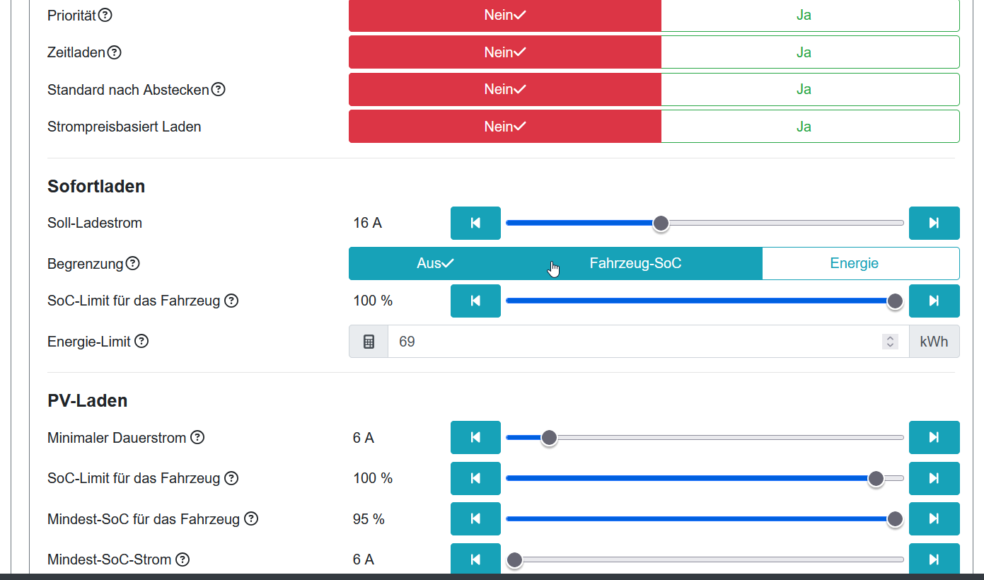

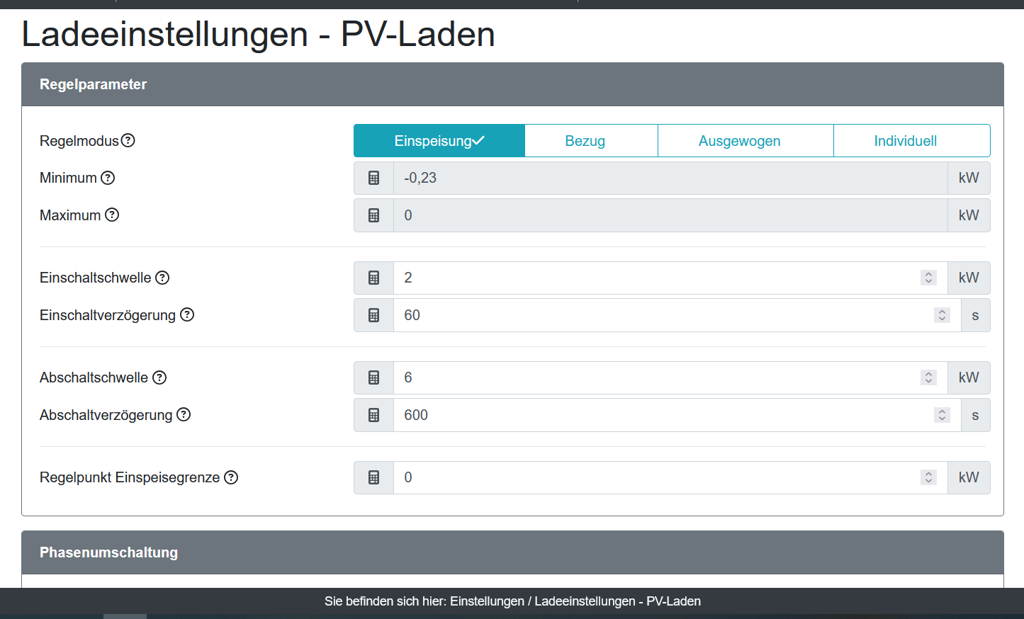

Bein PV-Laden ohne aktivem Zeitladen werden die Ladeeinstellung des PV-LAden anscheinend nicht berücksichtigt
[img]Ladeeinstellung_https://forum.openwb.de/download/file.php?mode=view&id=25641&sid=5a6ba02ef7cd63ede6e4d6cca0a4b574PV_Laden1.png[/img]
Im Log ist mit dem Eintrag
2024-09-07 11:56:11,785 - {control.algorithm.algorithm:43} - {INFO:MainThread} - **Keine Leistung für PV-geführtes Laden übrig.**
die Abschaltung der Ladung ersichtlich. Vorher wurde problemlos mit Zeitladen geladen, dann erfolgte die PV-geregelte Ladung bis zum Abschalten der Ladung um 11:56.

2024-09-07 11:56:21,171 - {control.data:266} - {INFO:MainThread} - system
{'update_in_progress': False, 'perform_update': False, 'backup_cloud': {'backup_before_update': True}, 'ip_address': '192.168.0.149', 'current_commit': '2024-08-30 12:32:06 +0200 [325c0bc9c]', 'current_branch': 'Release', 'current_branch_commit': '2024-08-30 12:39:38 +0200 [ec4ee03c6]', 'current_missing_commits': ['2024-08-30 12:39:38 +0200 [ec4ee03c6] - Merge pull request #1857 from openWB/master', '2024-08-28 10:25:31 +0200 [38b96a5fc] - Merge pull request #1845 from openWB/master', '2024-08-27 12:33:48 +0200 [a069e0f37] - Merge pull request #1843 from openWB/master', '2024-06-04 08:52:24 +0200 [417a30647] - Merge pull request #1649 from openWB/master', '2024-03-19 06:56:08 +0100 [a6b648645] - Merge pull request #1490 from openWB/master', '2024-03-14 11:48:27 +0100 [1d1d842c5] - Merge pull request #1367 from openWB/master'], 'datastore_version': 56, 'dataprotection_acknowledged': True, 'usage_terms_acknowledged': True, 'debug_level': 20, 'release_train': 'master', 'version': '2.1.5-Patch.1', 'boot_done': True, 'lastlivevaluesJson': {'timestamp': 1725702971, 'time': '11:56:11', 'grid': 1.818, 'house-power': 2.061, 'charging-all': 3.13, 'pv-all': 3.373, 'cp1-power': 3.13, 'ev2-soc': 69.52}, 'installAssistantDone': True, 'module_update_completed': True}
2024-09-07 11:56:21,172 - {control.data:279} - {INFO:MainThread} - device0
{'name': 'SMA Home Manager', 'type': 'sma_shm', 'id': 0, 'configuration': {}}
2024-09-07 11:56:21,173 - {control.data:281} - {INFO:MainThread} - component0
{'name': 'SMA Home Manager Zähler', 'type': 'counter', 'id': 0, 'configuration': {'serials': 1900241082}}
2024-09-07 11:56:21,174 - {control.data:279} - {INFO:MainThread} - device1
{'name': 'SMA Sunny Boy/Tripower', 'type': 'sma_sunny_boy', 'id': 1, 'configuration': {'ip_address': '192.168.0.6', 'port': 502}}
2024-09-07 11:56:21,175 - {control.data:281} - {INFO:MainThread} - component2
{'name': 'Sma Sunny Boy/Tripower Wechselrichter', 'type': 'inverter', 'id': 2, 'configuration': {'hybrid': False, 'version': 0, 'modbus_id': 3}}
2024-09-07 11:56:21,176 - {control.data:279} - {INFO:MainThread} - device2
{'name': 'Json', 'type': 'json', 'id': 2, 'configuration': {'url': 'http://192.168.0.137/rpc/Shelly.GetStatus'}}
2024-09-07 11:56:21,177 - {control.data:281} - {INFO:MainThread} - component3
{'name': 'Json Wechselrichter', 'type': 'inverter', 'id': 3, 'configuration': {'jq_power': '(."em:0".a_act_power+."em:0".b_act_power)*(-1)', 'jq_exported': None}}
2024-09-07 11:56:21,178 - {control.data:253} - {INFO:MainThread} -
2024-09-07 11:56:21,179 - {control.algorithm.algorithm:25} - {INFO:MainThread} - # Algorithmus
2024-09-07 11:56:21,180 - {control.algorithm.algorithm:30} - {INFO:MainThread} - **Mindestrom setzen**
2024-09-07 11:56:21,182 - {control.algorithm.min_current:20} - {INFO:MainThread} - Mode-Tuple Chargemode.PV_CHARGING - Chargemode.INSTANT_CHARGING - False, Zähler 0
2024-09-07 11:56:21,184 - {control.algorithm.algorithm:32} - {INFO:MainThread} - **Sollstrom setzen**
2024-09-07 11:56:21,185 - {control.algorithm.filter_chargepoints:48} - {INFO:MainThread} - LP 1: Lädt nicht, daher keine weitere Berücksichtigung
2024-09-07 11:56:21,187 - {control.algorithm.algorithm:38} - {INFO:MainThread} - **PV-geführten Strom setzen**
2024-09-07 11:56:21,189 - {control.algorithm.filter_chargepoints:48} - {INFO:MainThread} - LP 1: Lädt nicht, daher keine weitere Berücksichtigung
2024-09-07 11:56:21,190 - {control.process:23} - {INFO:MainThread} - # Ladung starten.
2024-09-07 11:56:21,193 - {control.process:109} - {INFO:MainThread} - LP1: set current 6 A, state CHARGING_ALLOWED
2024-09-07 11:56:30,556 - {root:75} - {INFO:MainThread} - # ***Start***
2024-09-07 11:56:31,492 - {modules.common.store._api:31} - {INFO:component2} - Saving InverterState(currents=[0.0, 0.0, 0.0], power=-2329, exported=34563970, dc_power=None)
2024-09-07 11:56:31,493 - {modules.common.store._api:31} - {INFO:component3} - Saving InverterState(currents=[0.0, 0.0, 0.0], power=-1048.1, exported=464835.0670995435, dc_power=None)
2024-09-07 11:56:31,519 - {modules.common.store._api:31} - {INFO:component0} - Saving CounterState(currents=[-2.094, -1.725, -8.979], powers=[-488.1, -400.3, -2134.7], voltages=[236.768, 236.417, 238.152], power_factors=[0.987, 0.999, 1.0], imported=11902255.2, exported=7065276.0, power=-3023.0, frequency=50)
2024-09-07 11:56:31,562 - {modules.common.store._api:31} - {INFO:set ripple control receiver} - Saving RcrState(override_value=100)
2024-09-07 11:56:31,622 - {control.counter:148} - {INFO:MainThread} - Verbleibende Ströme an Zähler 0: [34.09, 33.73, 36.980000000000004]A
2024-09-07 11:56:31,623 - {control.counter:171} - {INFO:MainThread} - Verbleibende Leistung an Zähler 0: 25023.0W
2024-09-07 11:56:31,627 - {control.chargepoint.chargepoint:682} - {INFO:MainThread} - LP 1, EV: Honda E:Ny1 (EV-Nr.2): Theoretisch benötigter Strom 6A, Lademodus pv_charging, Submodus: Chargemode.INSTANT_CHARGING, Phasen: 1, Priorität: False, max. Ist-Strom: 0.0
2024-09-07 11:56:31,630 - {control.data:236} - {INFO:MainThread} - bat_all_data
BatAllData(config=Config(configured=False), get=Get(soc=0, daily_exported=0.0, daily_imported=0.0, fault_str='Kein Fehler.', fault_state=0, imported=0, exported=0, power=0), set=Set(charging_power_left=0, regulate_up=False))
2024-09-07 11:56:31,631 - {control.data:237} - {INFO:MainThread} - cp_all_data
AllChargepointData(get=AllGet(daily_imported=5196.0, daily_exported=0.0, power=0, imported=5069618.16, exported=0))
2024-09-07 11:56:31,632 - {control.data:266} - {INFO:MainThread} - cp1
ChargepointData(control_parameter=ControlParameter(chargemode=<Chargemode.PV_CHARGING: 'pv_charging'>, current_plan='Zeitladen-Standard', failed_phase_switches=1, imported_at_plan_start=5065560.06, imported_instant_charging=None, limit=None, phases=1, prio=False, required_current=6, required_currents=[6, 0.0, 0.0], state=4, submode=<Chargemode.INSTANT_CHARGING: 'instant_charging'>, timestamp_auto_phase_switch=None, timestamp_perform_phase_switch=None, timestamp_switch_on_off=None), get=Get(charge_state=False, connected_vehicle=ConnectedVehicle(config=ConnectedConfig(average_consumption=17, charge_template=0, chargemode='stop', current_plan=0, ev_template=0, priority=False, time_charging_in_use=False), info=ConnectedInfo(id=0, name='Ladepunkt'), soc=69.52), currents=[0.0, 0.0, 0.0], daily_imported=5196.0, daily_exported=0.0, evse_current=600, exported=0, fault_str='Kein Fehler.', fault_state=0, imported=5069618.16, phases_in_use=1, plug_state=True, power=0, rfid_timestamp=None, rfid=None, serial_number='21199971', soc=None, soc_timestamp=None, state_str=None, vehicle_id=None, voltages=[236.81, 236.66, 238.62]), set=Set(charging_ev=2, charging_ev_prev=2, current=6, energy_to_charge=0, loadmanagement_available=True, log=Log(chargemode_log_entry='pv_charging', costs=0, imported_at_mode_switch=5069458.98, imported_at_plugtime=5064365.23, imported_since_mode_switch=154.78999999910593, imported_since_plugged=5252.929999999702, range_charged=0.9105294117594467, time_charged='0:03', timestamp_start_charging=1725702763.961076, ev=2, prio=False, rfid=None, serial_number=None, soc_at_start=69.52, soc_at_end=None, range_at_start=None, range_at_end=None), manual_lock=False, phases_to_use=1, plug_state_prev=True, plug_time=1725536191.710562, required_power=1380.0, rfid=None, target_current=0, charging_ev_data=<control.ev.Ev object at 0x6e7944a8>), config=Config(configuration={'mode': 'series', 'ip_address': 'localhost', 'duo_num': 0}, ev=2, name='Garage ', type='internal_openwb', template=0, connected_phases=3, phase_1=1, auto_phase_switch_hw=True, control_pilot_interruption_hw=False, id=1))
2024-09-07 11:56:31,633 - {control.data:266} - {INFO:MainThread} - cpt0
CpTemplateData(autolock=Autolock(active=False, plans={}, wait_for_charging_end=False), id=0, max_current_multi_phases=32, max_current_single_phase=32, name='Standard Ladepunkt-Profil', disable_after_unplug=False, valid_tags=[])
2024-09-07 11:56:31,635 - {control.data:266} - {INFO:MainThread} - counter0
CounterData(config=Config(max_currents=[32, 32, 28], max_total_power=22000), get=Get(powers=[-488.1, -400.3, -2134.7], currents=[-2.09, -1.73, -8.98], voltages=[236.77, 236.42, 238.15], power_factors=[0.99, 1.0, 1.0], frequency=50, daily_exported=3083.0, daily_imported=1688.0, imported=11902255.2, exported=7065276.0, fault_state=0, fault_str='Kein Fehler.', power=-3023.0), set=Set(error_counter=0, reserved_surplus=0, released_surplus=0, raw_power_left=25023.0, raw_currents_left=[34.09, 33.73, 36.980000000000004], surplus_power_left=0))
2024-09-07 11:56:31,635 - {control.data:241} - {INFO:MainThread} - counter_all_data
CounterAllData(config=Config(home_consumption_source_id=None, reserve_for_not_charging=False), get=Get(hierarchy=[{'id': 0, 'type': 'counter', 'children': [{'id': 1, 'type': 'cp', 'children': []}, {'id': 2, 'type': 'inverter', 'children': []}, {'id': 3, 'type': 'inverter', 'children': []}]}]), set=Set(loadmanagement_active=False, home_consumption=354.0999999999999, smarthome_power_excluded_from_home_consumption=0, invalid_home_consumption=0, daily_yield_home_consumption=3424.0, imported_home_consumption=2440318.7199363164, disengageable_smarthome_power=0))
2024-09-07 11:56:31,636 - {control.data:266} - {INFO:MainThread} - ct0
ChargeTemplateData(name='Standard-Lade-Profil', prio=False, load_default=False, et=Et(active=False, max_price=0.0002), time_charging=TimeCharging(active=False, plans={'5': TimeChargingPlan(active=True, frequency=Frequency(selected='daily', once=['2021-11-01', '2021-11-05'], weekly=[False, False, False, False, False, False, False]), time=['08:15', '17:00'], name='Zeitladen-Standard', current=12, limit=Limit(selected='none', amount=1000, soc=50))}), chargemode=Chargemode(selected='pv_charging', pv_charging=PvCharging(min_soc_current=6, min_current=6, feed_in_limit=False, min_soc=95, max_soc=100), scheduled_charging=ScheduledCharging(plans={'0': ScheduledChargingPlan(active=False, frequency=Frequency(selected='daily', once=['2021-11-01', '2021-11-05'], weekly=[False, False, False, False, False, False, False]), current=14, name='Zielladen-Standard', limit=ScheduledLimit(selected='amount', amount=1000, soc_limit=90, soc_scheduled=80), time='07:00')}), instant_charging=InstantCharging(current=16, limit=Limit(selected='none', amount=69000, soc=100))))
2024-09-07 11:56:31,640 - {control.data:266} - {INFO:MainThread} - ev0
EvData(set=Set(soc_error_counter=0), charge_template=0, ev_template=0, name='Standard-Fahrzeug', tag_id=[], get=Get(soc=None, soc_timestamp=None, force_soc_update=False, range=None, fault_state=0, fault_str='Kein Fehler.'))
2024-09-07 11:56:31,641 - {control.data:266} - {INFO:MainThread} - ev2
EvData(set=Set(soc_error_counter=0), charge_template=0, ev_template=0, name='Honda E:Ny1', tag_id=[], get=Get(soc=69.52, soc_timestamp=1725702675.338243, force_soc_update=False, range=None, fault_state=0, fault_str='Kein Fehler.'))
2024-09-07 11:56:31,643 - {control.data:266} - {INFO:MainThread} - et0
EvTemplateData(name='Standard-Fahrzeug-Profil', max_current_multi_phases=16, max_phases=3, phase_switch_pause=2, prevent_phase_switch=False, prevent_charge_stop=True, control_pilot_interruption=False, control_pilot_interruption_duration=4, average_consump=17000, min_current=6, max_current_single_phase=16, battery_capacity=62000, efficiency=95, nominal_difference=1, keep_charge_active_duration=40)
2024-09-07 11:56:31,646 - {control.data:245} - {INFO:MainThread} - general_data
GeneralData(chargemode_config=ChargemodeConfig(instant_charging=InstantCharging(phases_to_use=3), phase_switch_delay=7, pv_charging=PvCharging(bat_power_reserve=200, bat_power_reserve_active=True, control_range=[-230, 0], feed_in_yield=0, phase_switch_delay=7, phases_to_use=1, bat_power_discharge=1000, bat_power_discharge_active=True, min_bat_soc=50, bat_mode='ev_mode', switch_off_delay=600, switch_off_threshold=6000, switch_on_delay=60, switch_on_threshold=2000), retry_failed_phase_switches=True, scheduled_charging=ScheduledCharging(phases_to_use=1, phases_to_use_pv=0), time_charging=TimeCharging(phases_to_use=1), unbalanced_load_limit=18, unbalanced_load=False), control_interval=10, extern_display_mode='primary', extern=False, external_buttons_hw=False, grid_protection_active=False, grid_protection_configured=True, grid_protection_random_stop=0, grid_protection_timestamp=None, http_api=False, mqtt_bridge=False, prices=Prices(bat=0.000335, cp=0, grid=0.000335, pv=0.000335), range_unit='km', ripple_control_receiver=RippleControlReceiver(get=RippleControlReceiverGet(fault_state=0, fault_str='Kein Fehler.', override_value=100), module={'name': 'GPIOs auf der AddOn-Platine', 'type': 'gpio', 'configuration': {}}, override_reference=<OverrideReference.CHARGEPOINT: 'chargepoint'>))
2024-09-07 11:56:31,649 - {control.data:246} - {INFO:MainThread} - general_data-display
primary
2024-09-07 11:56:31,651 - {control.data:247} - {INFO:MainThread} - graph_data
2024-09-07 11:56:31,655 - {control.data:248} - {INFO:MainThread} - optional_data
OptionalData(et=Et(get=EtGet(fault_state=0, fault_str='Kein Fehler.', prices={})), int_display=InternalDisplay(active=True, on_if_plugged_in=True, pin_active=False, pin_code='0000', standby=60, theme=<modules.display_themes.cards.config.CardsDisplayTheme object at 0x6e78ec58>), led=Led(active=False), rfid=Rfid(active=False))
2024-09-07 11:56:31,656 - {control.data:266} - {INFO:MainThread} - pv2
PvData(config=Config(max_ac_out=0), get=Get(currents=[0.0, 0.0, 0.0], daily_exported=7291.0, monthly_exported=63141, yearly_exported=2463584.0, exported=34563970, fault_state=0, fault_str='Kein Fehler.', power=-2329))
2024-09-07 11:56:31,662 - {control.data:266} - {INFO:MainThread} - pv3
PvData(config=Config(max_ac_out=0), get=Get(currents=[0.0, 0.0, 0.0], daily_exported=2383.0, monthly_exported=27098.967999999993, yearly_exported=464805.807, exported=464835.067, fault_state=0, fault_str='Kein Fehler.', power=-1048.1))
2024-09-07 11:56:31,664 - {control.data:250} - {INFO:MainThread} - pv_all_data
PvAllData(config=Config(configured=True), get=Get(daily_exported=9674.0, fault_str='Kein Fehler.', fault_state=0, monthly_exported=90239.968, yearly_exported=2928389.807, exported=35028805.067, power=-3377.1))
2024-09-07 11:56:31,668 - {control.data:266} - {INFO:MainThread} - system
{'update_in_progress': False, 'perform_update': False, 'backup_cloud': {'backup_before_update': True}, 'ip_address': '192.168.0.149', 'current_commit': '2024-08-30 12:32:06 +0200 [325c0bc9c]', 'current_branch': 'Release', 'current_branch_commit': '2024-08-30 12:39:38 +0200 [ec4ee03c6]', 'current_missing_commits': ['2024-08-30 12:39:38 +0200 [ec4ee03c6] - Merge pull request #1857 from openWB/master', '2024-08-28 10:25:31 +0200 [38b96a5fc] - Merge pull request #1845 from openWB/master', '2024-08-27 12:33:48 +0200 [a069e0f37] - Merge pull request #1843 from openWB/master', '2024-06-04 08:52:24 +0200 [417a30647] - Merge pull request #1649 from openWB/master', '2024-03-19 06:56:08 +0100 [a6b648645] - Merge pull request #1490 from openWB/master', '2024-03-14 11:48:27 +0100 [1d1d842c5] - Merge pull request #1367 from openWB/master'], 'datastore_version': 56, 'dataprotection_acknowledged': True, 'usage_terms_acknowledged': True, 'debug_level': 20, 'release_train': 'master', 'version': '2.1.5-Patch.1', 'boot_done': True, 'lastlivevaluesJson': {'timestamp': 1725702981, 'time': '11:56:21', 'grid': -2.991, 'house-power': 0.36, 'charging-all': 0.0, 'pv-all': 3.352, 'cp1-power': 0.0, 'ev2-soc': 69.52}, 'installAssistantDone': True, 'module_update_completed': True}
2024-09-07 11:56:31,669 - {control.data:279} - {INFO:MainThread} - device0
2024-09-07 11:56:31,670 - {control.data:281} - {INFO:MainThread} - component0
2024-09-07 11:56:31,674 - {control.data:279} - {INFO:MainThread} - device1
2024-09-07 11:56:31,676 - {control.data:281} - {INFO:MainThread} - component2
2024-09-07 11:56:31,678 - {control.data:279} - {INFO:MainThread} - device2
2024-09-07 11:56:31,679 - {control.data:281} - {INFO:MainThread} - component3
2024-09-07 11:56:31,680 - {control.data:253} - {INFO:MainThread} -
Eigentlich dürfte doch keine Abschaltung erfolgen - in den Ladeeinstellungen PV-Laden habe ich doch eine Abschaltschwelle von 6 kW und eine Abschaltverzögerung von 600 sek eingestellt :?:
