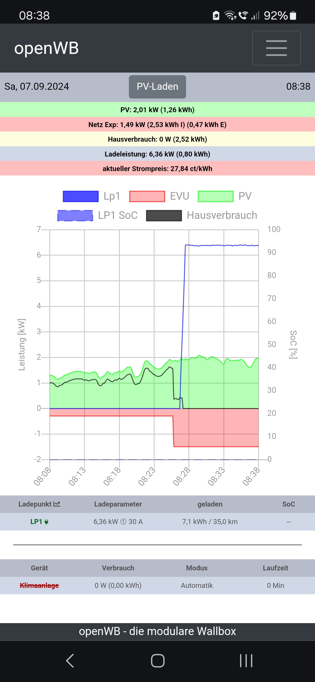

Hier mal ein Screenshot, der ein paar der Probleme schön zusammenfasst: Der Hausverbrauch wird offensichtlich nicht richtig erfasst, sondern folgt mit Abstand der PV-Leistung. Modus PV-Laden wurde aktiviert, woraufhin der Hausverbrauch auf 0 sank und mit 6kW geladen wurde.
(365.95 KiB) Noch nie heruntergeladen

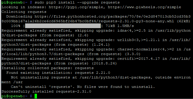

Mach mal
sudo pip3 install --upgrade requests
Ist zwar nur eine Warning mit der urllib3, aber man kann ja hoffen.

Da hat sich leider nichts getan...

successfully installed requests-2.31.0 steht doch da. Weiter obe steht, Found existing installation: requests 2.21.0
Würde sagen es hat sich was getan.
Schau mal ob die Meldung im Log noch auftaucht:
RequestsDependencyWarning)
/usr/lib/python3/dist-packages/requests/__init__.py:91: RequestsDependencyWarning: urllib3 (2.0.7) or chardet (3.0.4) doesn't match a supported version!

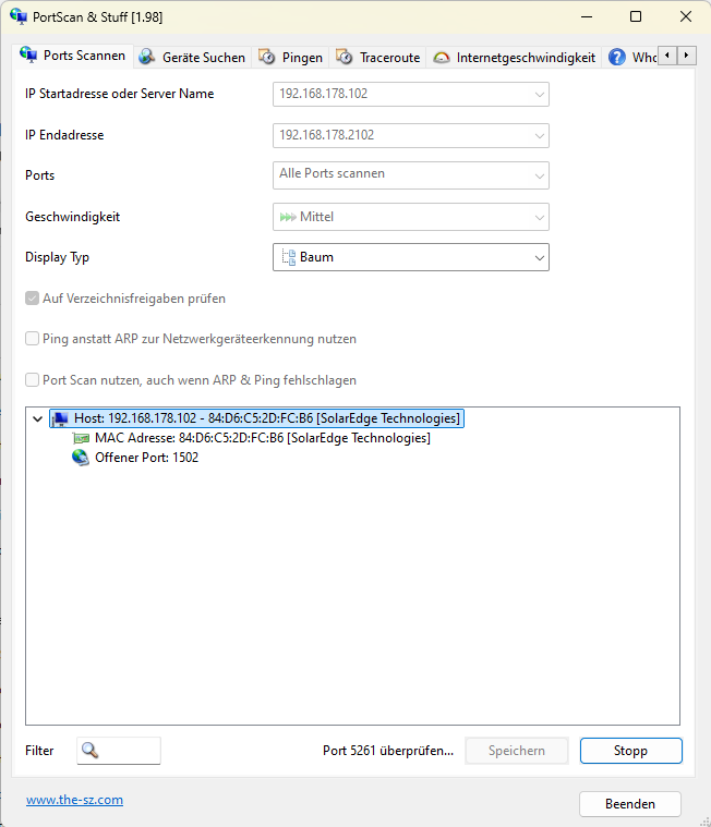

Wenn das bisherige Log stimmt, dann blockt der WR die Connection ab. Solaredge mag es nicht, wenn zwei verschiedene Systeme per Modbus zugreifen.
Kannst du mal einen Portscan auf den WR machen (192.168.178.102). Ist der 1502 überhaupt offen? Bei solaredge gab es mal 2 verschiedene Ports für Modbus neu ist 1502, ältere Installationen haben wohl noch Port 502.

derNeueDet hat geschrieben: So Sep 08, 2024 6:24 pm successfully installed requests-2.31.0 steht doch da. Weiter obe steht, Found existing installation: requests 2.21.0

Zu den Ports:
Port 1502 ist offen
Die letzten neun Monate funktionierte alles reibungslos.
Und unter Status werden mir bei EVU ja auch noch Werte angezeigt. Aber scheinbar stimmen die manchmal nicht. Manchmal eben auch doch noch.
