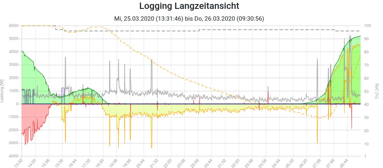

Wenn man in das Logging wechselt landet man auf der Seite "Langzeitansicht". Diese Grafik zeigt meiner Meinung nach sehr schön, wie die Verhältnisse in den letzten 20 Stunden waren:

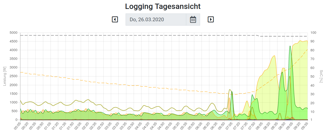

Wechselt man zu "Tag" sieht man eine Darstellung von 00:00Uhr bis zur aktuellen Urzeit (am aktuellen Tag, sonst bis 23:59Uhr)
Meiner Meinung nach zeigt die "Tag" Grafik nicht die tatsächlichen Verhältnisse und macht eine Analyse schwierig bis unmöglich. Ins besondere wird die aus dem Akku entnommene Leistung der PV-Leistung zugeschlage und die PV-Leistung, mit der der Haus-Akku geladen wird nicht angezeigt, sondern nur so weit, wie sie den Hausbedarf deckt.

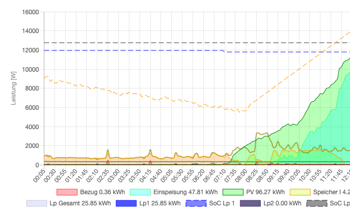

So sieht das bei allen anderen und künftig auch bei Kostal aus:
Bildschirmfoto 2020-04-01 um 19.44.08.png (76 KiB) 5809 mal betrachtet
Meintest du das?

Thomas aus W hat aber ein anderes Problem.
Sein Kostal DC seitig angebundener Speicher zeigt nachts "PV Erzeugung" an.
Siehe der screenshot von ihm.
