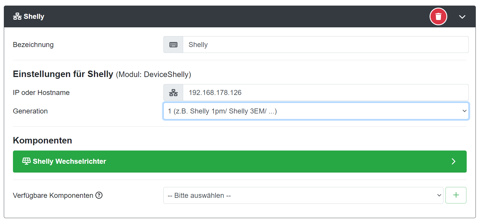

2024-09-19 13_22_08-openWB _ Konfiguration - Geräte und Komponenten.png (42.11 KiB) 5506 mal betrachtet

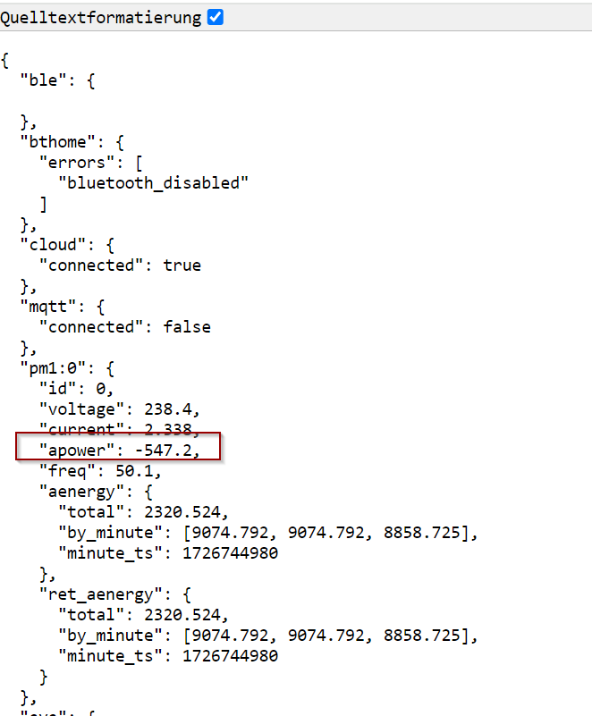

2024-09-19 13_23_52-192.168.178.126_rpc_Shelly.GetStatus.png (37.72 KiB) 6172 mal betrachtet
ich bin gerade dabei Shelly MiniPMG3 im OpenWB zu konfigurieren, damit ich die Leistung eines "Balkonkraftwerks" zusätzlich zu anderen Erzeugern erfasst kriege.
Die IP Adresse des Shelly MiniPMG3 ist eingetragen. Als Generator-Einstellung nehme ich "Shelly 1 pm", wobei andere Auswahlmöglichkeiten mich auch nicht weiterbringen.
Aktuelle Modulmeldung ist: HTTP 404: Client-Fehler. Überprüfe die Konfiguration.
Das Gerät liefert die Daten über "RPC", siehe oben:
http://192.168.178.126/rpc/Shelly.GetStatus
Im Openhab sehe ich die Daten und kann mir darüber ein Workaround basteln. Allerdings würde ich gerne eine direkte Integration in OpenWb favorisieren und nicht durch Openhab schleifen.

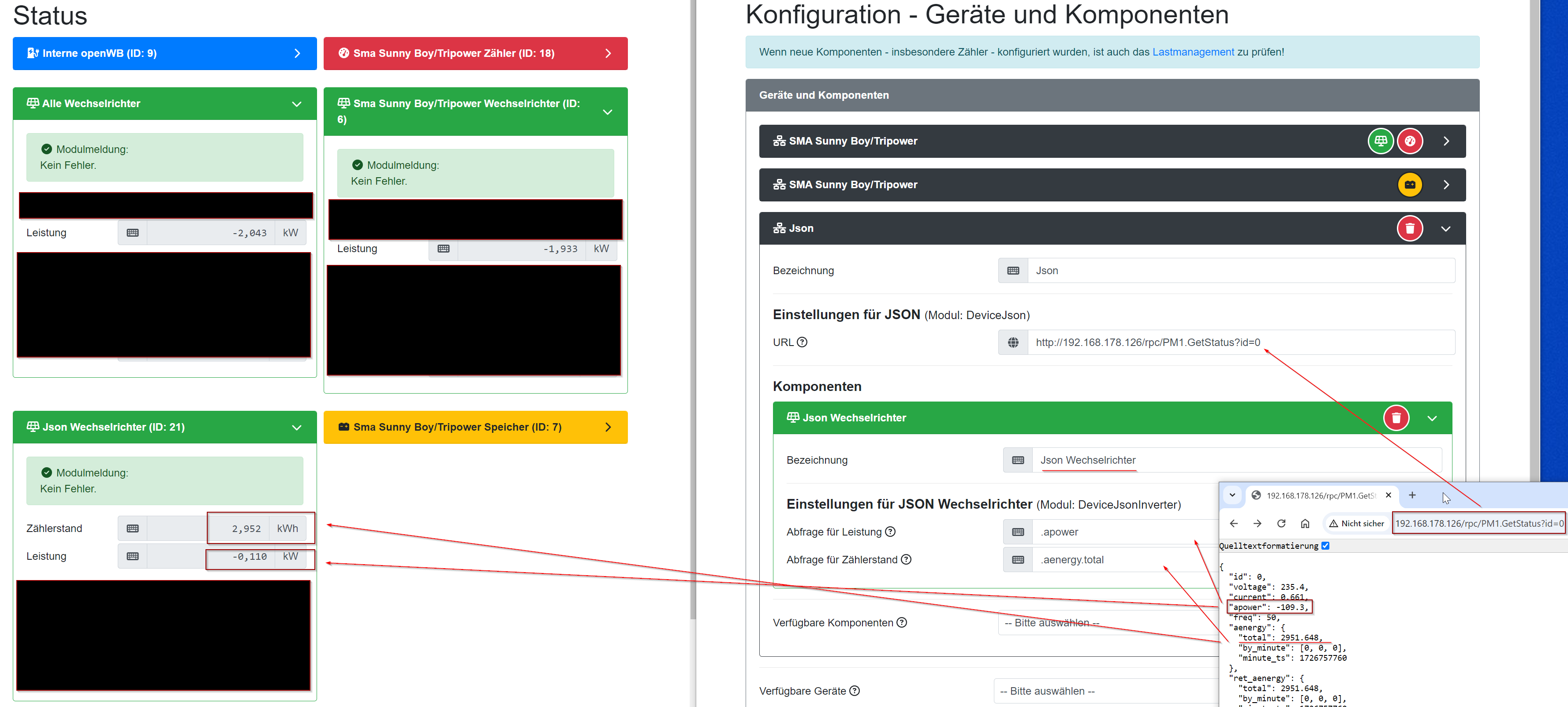

Ich möchte mit der Community die finale Lösung für diese Komponente teilen:
1) Endpoint: http://<shelly IP>/rpc/PM1.GetStatus?id=0
2) Einstellungen für JSON Wechselrichter
- - Abfrage für Leistung: .apower
- - Abfrage für Zählerstand: .aenergy.total
Das Bild erklärt es (hoffentlich) gut:
(402.94 KiB) Noch nie heruntergeladen
