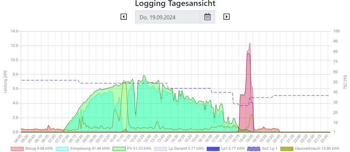

Ich habe Anfang der Woche das Update auf 1.9.303.0 gemacht. Danach schien aber auch alles weiter zu laufen. Zumindest sehen auch die Ladegraphen der vergangenen Tage normal aus:

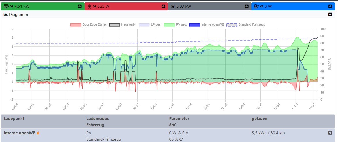

Heute wurde meine PV-Anlage erweitert. Dazu sollten eigentlich nur die neuen Module an den bereits existierenden String mit dazugehängt werden und das System wieder hochgefahren werden. Leider war ich zur Zeit der Inbetriebnahme nicht zu Hause und weiß nicht, ob noch irgendwas am Wechselrichter eingestellt wurde. Heute Abend ist mir dann aufgefallen, dass ich einerseits in der aktuellen Ansicht zum Teil absolut konstante Werte habe - was nicht realistisch erscheint:
Screenshot 2024-09-20 211546.jpg (86.61 KiB) 905 mal betrachtet
Was soll denn z. B. zwischen 19:54 und 20:34 einen konstanten Verbrauch von knapp 2 kW gehabt haben? Das Auto war es ja laut Graph und "nur PV"-Modus nicht.

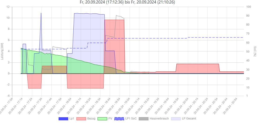

Im historischen Ladegraph von heute kann ich merkwürdige Einspeise-Spitzen sehen, die ich mir nicht erklären kann:
Kann mir jemand einen Tipp geben woran das liegen kann? Danke!
