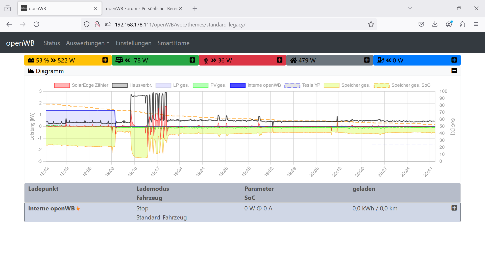

ich habe meine SW von 1.9 in die 2er Welt gehoben und seitdem wird ein negativer PV Ertrag angezeigt, wenn die Versorgung über den Speicher läuft.
Mit der 1.9 SW ist dies nicht so gewesen.

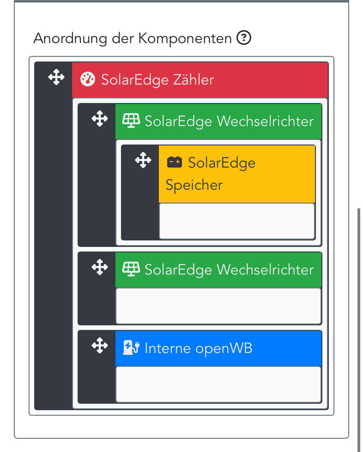

Meine Konfiguration:
- 2 Solaredge Wechselrichter im Master Slave Betrieb
- 1 LG Speicher am Master angeschlossen
Über Tipps würde ich mich freuen.

Die Konfiguration sieht meiner Ansicht nach genauso aus wie beschrieben.

Re: negativer PV Ertrag bei Speicherbetrieb
Gab's schon hier im Forum. Ist derzeit bei SE "normal". Dürfte der Eigenverbrauch vom WR sein.
