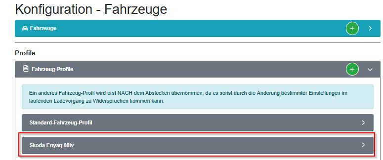

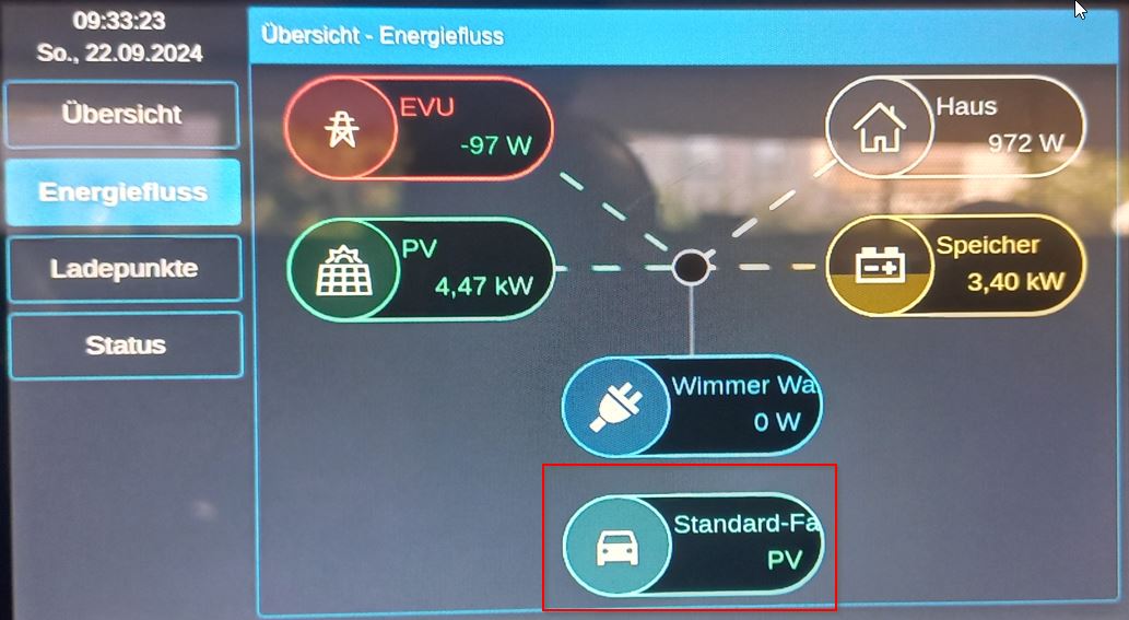

1.) Display Energiefluss - Hier wird das Standard Fahrzeug angezeigt und nicht mein konfiguriertes. Kann man das ändern? - (Siehe Anhang)

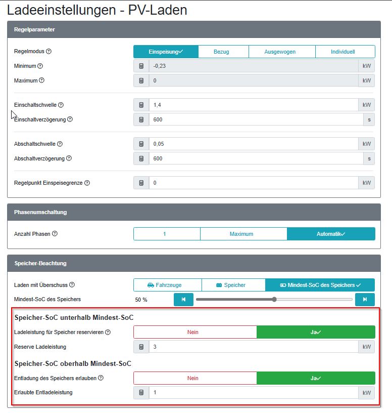

2.) Ladeeinstellungen - PV Laden - Hier habe ich definiert, das er beim Laden 1 KW vom Speicher verwenden darf. Ich hätte aber gerne, das er diese 1 KW nur dann nimmt, wenn die Einschaltschwelle seitens PV Produktion unterschritten ist. Nicht wie jetzt, das er dies immer nimmt. Habe extra diesen Wert genommen, das wenn die PV nichts mehr Produziert, auch das Laden stoppt. Somit würde der Speicher nicht bei PV Produktion immer bis zum definierten Wert 50% entladen.(Siehe Anhang)

proelly hat geschrieben: So Sep 22, 2024 7:48 am 1.) Display Energiefluss - Hier wird das Standard Fahrzeug angezeigt und nicht mein konfiguriertes. Kann man das ändern? - (Siehe Anhang)
Es wird generell nur ein Fahrzeug angezeigt, wenn auch eines an diesem Ladepunkt angesteckt ist. Weiterhin wird dann genau das Fahrzeug angezeigt, was dann diesem Ladepunkt zugeordnet (also angesteckt) ist.
Du musst also nur Dein Fahrzeug dem Ladepunkt zuordnen, anstecken und dann wird es auch im Energiefluss angezeigt.

Morgen LutzB
Dieses verhalten wusste ich nicht, danke für den Hinweiß.
Werde ich gleich mal testen, natürlich ist der Enyaq dem Ladepunkt zugeordnet.

Zum zweiten Punkt gibt es hier eine längere Diskussion zu einer möglichen Lösung:
https://forum.openwb.de/viewtopic.php?t=9143

Hallo Gero
Danke für den Hinweis.
Ja genau, hier wird mein Problem geschrieben.
Dann kann ich ja auf ein Update hoffen.

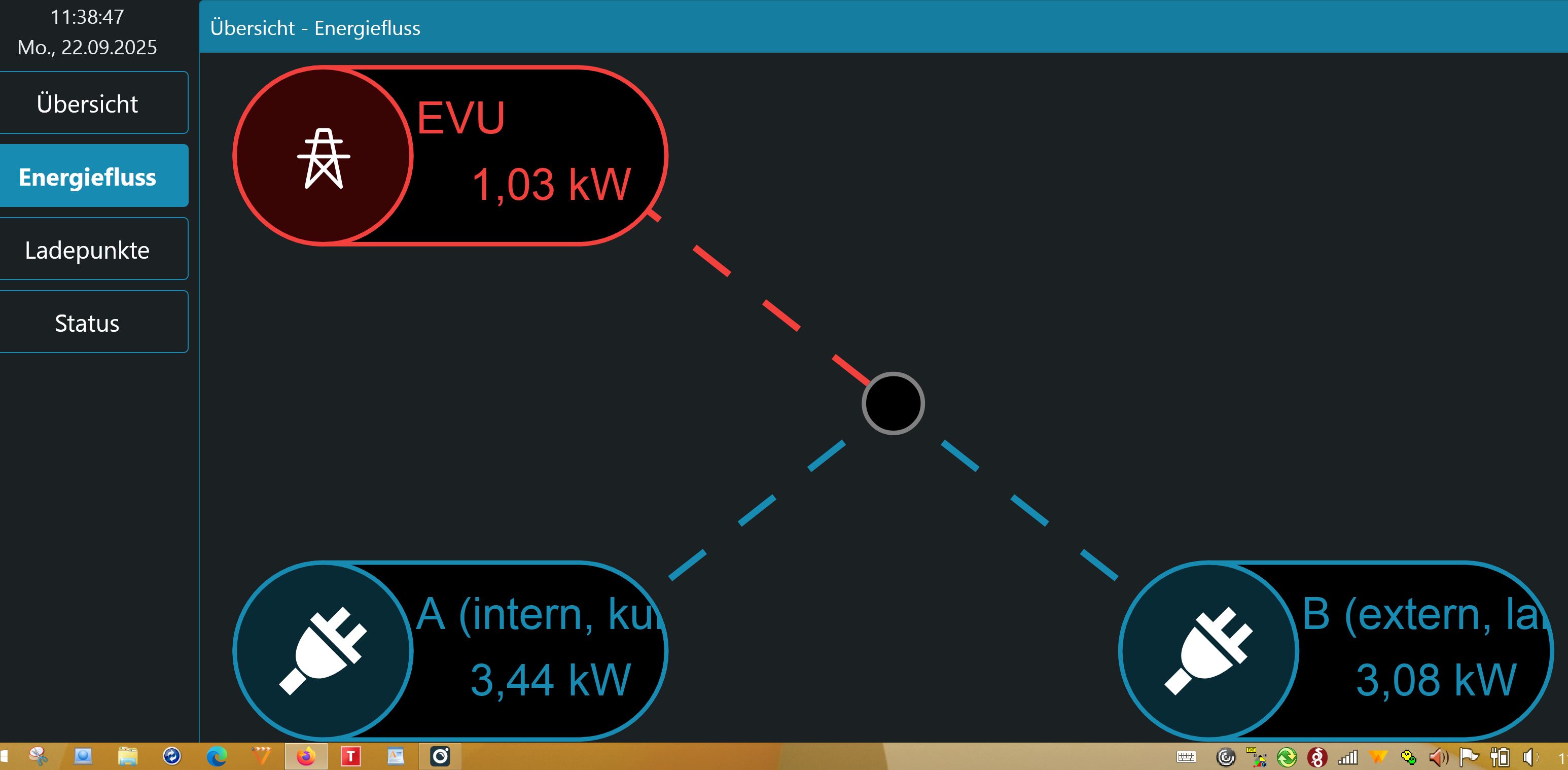

Hallo zusammen, bei mir werden beide konfigurierte Ladepunkte in der Energieflußdarstellung gezeigt. Dafür fehlt die PV Erzeugung und der errechnete Hausverbrauch komplett.
