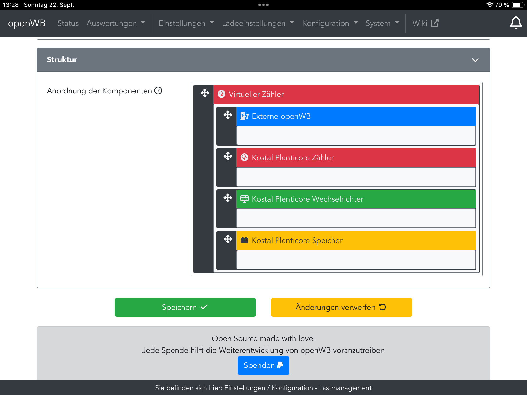

Nach seeeehr vielen Versuchen habe ich meine OpenWB series2 Wallbox mit der Software 2 zum Laufen bekommen. Allerdings lädt sie nicht, ein gesteckter Stecker wird nicht erkannt. Auf der Startseite bekomme ich eine Fehlermeldung angezeigt, siehe Foto. Ich habe die IP Adresse der OpenWB angegeben. Habt ihr eine Idee wo der Fehler liegt?

Als Ladepunkt interne openWB wählen. Oder hast du eine weitere externe die du steuern möchtest?

Mega, das war’s. Vielen Dank für die blitzschnelle Antwort.
