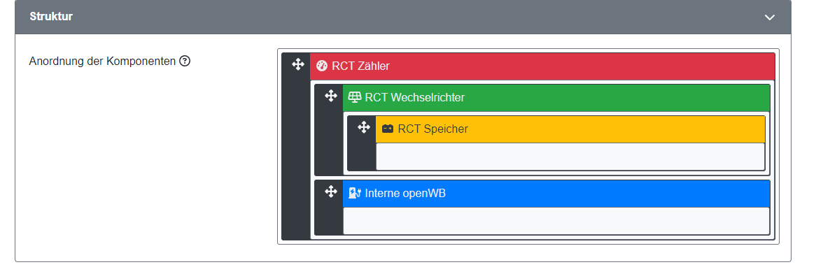

Leider erhalte ich die Meldung "Der Wert für den Hausverbrauch ist nicht plausibel (negativ). Bitte die Leistungen der Komponenten und die Anordnung in der Hierarchie prüfen."
Die Anordnung müsste aber m.W. richtig sein

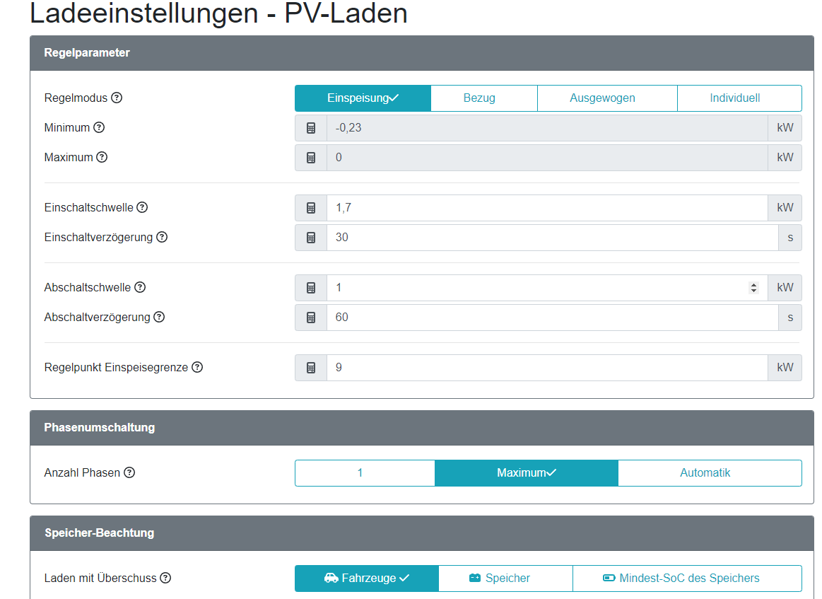

Per Sofortladen lädt die WB mit den eingestellten 11kw, aber im PV Laden nur ein min. Wert von ca 1.9kw, trotz 8kw Überschuss. Ich bin aktuell ein wenig ratlos, wo hier der Fehler liegt. Zähler ist der Power Sensor von RCT.
Auch die Ladeleistung sind m.W. richtig eingestellt.

Stimmen denn die gemessenen Werte suf der openWB-Statusseite? Die openWB hätte gerne alle Erzeuger (auch Speicher) gewusst, so sie denn soviel erzeugen, dass sie den Hausverbrauch übersteigen. (Ist nicht ganz richtig, soll niur die Fehlersituation illustrieren)
Der Hausverbrauch wird errechnet und sollte eigentlich besser „ungezähler Verbrauch“ heißen. Ist also das, was nach EVU abzüglich PV, Speicherentladung und Autoladen noch übrig bleibt. Und wenn das negativ ist, stimmt die Messung der Erzeugung oder des EVU-Punkts nicht.
