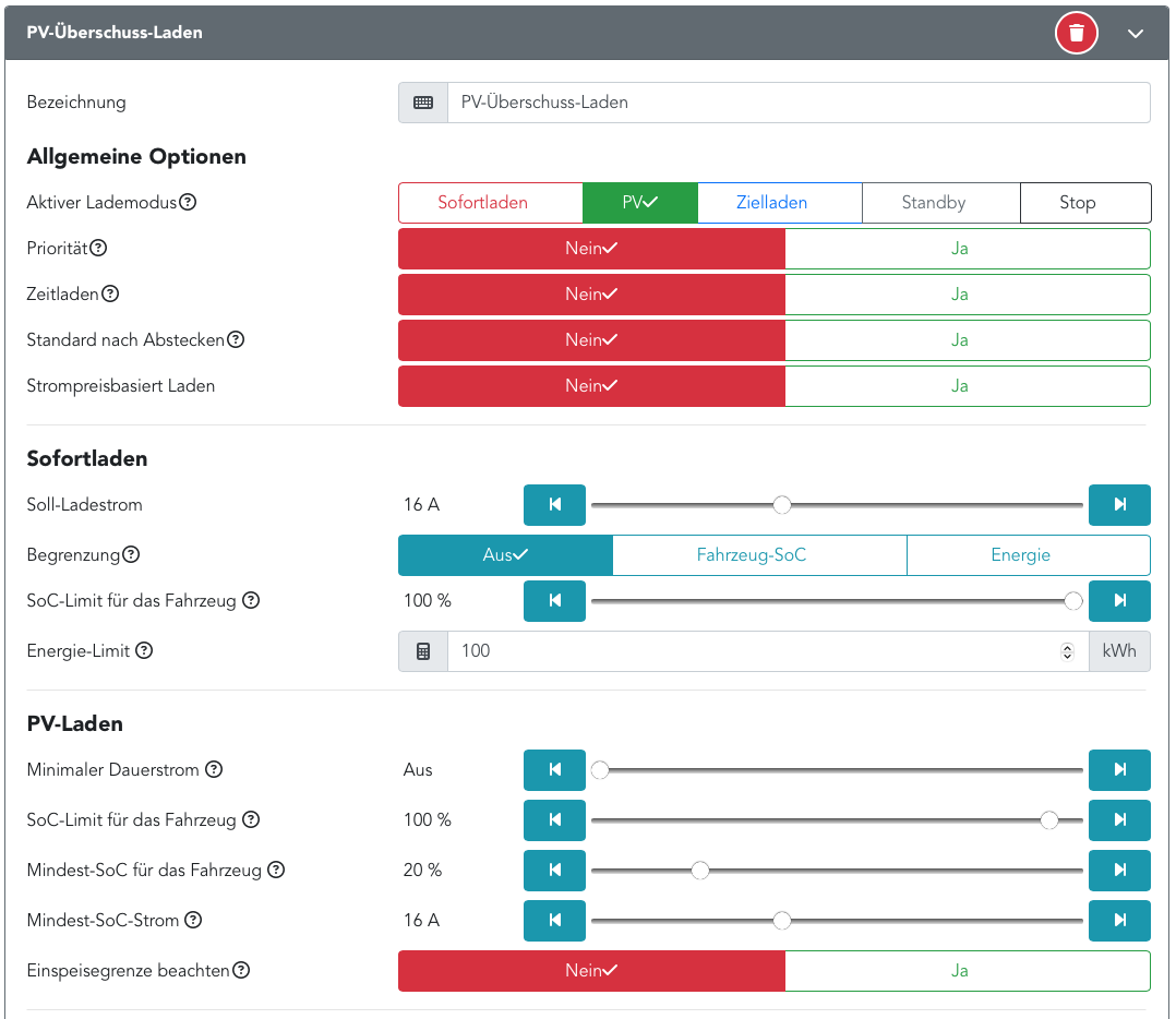

Ich habe ein *Ladeprofil* zum Überschuss-Laden erstellt (siehe Anhang), welches auch aktiv ist beim Fahrzeug. Hier ist der *Aktive Lademodus* auf "PV" eingestellt. Hierbei habe ich den *minimalen Dauerstrom* auf "Aus". Das *Mindest-SoC-Strom" steht auf "16A", was nach meinem Verständnis bei einphasigem Laden über die PV i.O. ist (mehr Kapazität hat die aktuelle Anlage eh nicht).

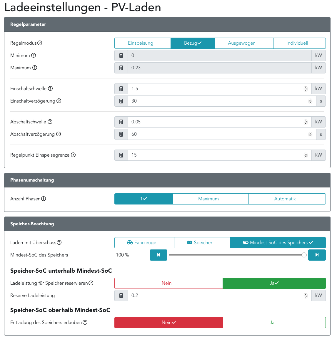

Bei den *Ladeeinstellungen - PV-Laden* (siehe ebenfalls Anhang) habe ich probehalber die *Phasenumschaltung* auf "1" umgestellt (war vorher auf "Automatik") um zu forcieren, dass nur über eine Phase geladen wird. Ich habe den *Mindest-SoC des Speichers* auf "100%" gestellt, damit dieser zuerst vollgeladen wird, und erst anschließend das Auto beladen wird.

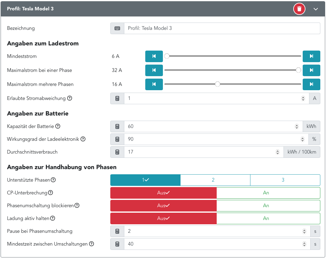

Ein weiterer Versuch war, dass ich im *Fahrzeugprofil* die Phasen manuell von "3" auf "1" reduziert habe (siehe auch hier Anhang) um nur einphasiges Laden zu forcieren. Auch das hatte jedoch keinen Effekt, und es wurde weiterhin "rücksichtslos" mit 11 kW geladen.

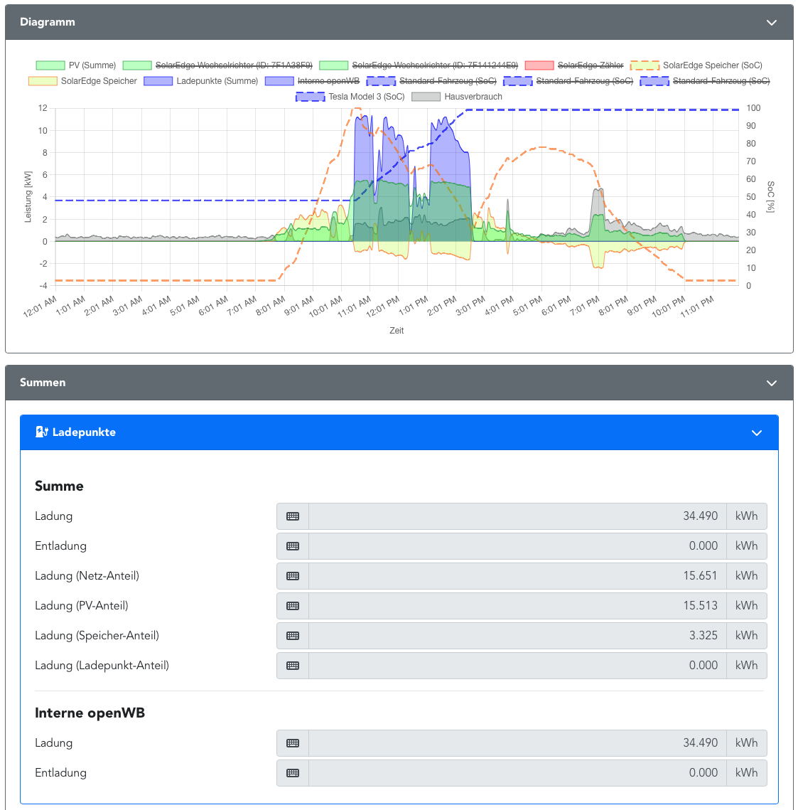

Im Screenshot habe ich mal ein Diagramm des Ladevorgangs angehängt mit ausgeklappten Details des Ladepunktes. Ich kann hier aber nicht das aktive Ladeprofil auslesen. Das hatte ich aber definitiv sichergestellt, dass das Profil vom Überschuss-Laden aktiv war.

Mit dem screenshot habe ich die Hauptseite, also den hier gemeint: (Am liebsten halt auch während des Ladens, möglichst nach ein paar Minuten, damit man ggf. die Laderegelung während des PV-Ladens sieht. Und da dann noch am liebsten im Modus EV oder Speicher prio, damit weniger Einflussfaktoren vorhanden sind. Und damit man das sieht, den gelben Kasten oben links ausgeklappt)
Da sind unten ja die Werte des Ladeprofils, also Ladepunkt sperren, Fahrzeug, Lademodus, etc angezeigt und änderbar. Du hattest die Tagesauswertung mit den Summen.
