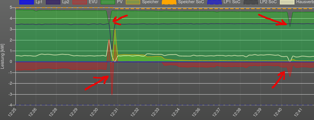

Hallo!
Grundsätzlich - ich habe es tatsächlich geschafft sowohl das EVU Direktmessung KIT ordnungsgemäß anzuschließen, eine Anzeige in openWB zu erhalten und zudem auch noch den Fronius WR dargestellt zu bekommen.
Doch gerade was den WR anbelangt gibt es ein Problem.
Es tauchen immer wieder Einbrüche der Leistung sowohl im Liveview als auch im Langzeitlog auf. Die Einbrüche sind aber definitiv nicht da, da 1. heute wolkenklarer Himmel und 2. die Froniusanzeige auch konstante Werte liefert.
Kann mir da jemand helfen?

Version?
Vermutlich schon gefixt in Nightly/Beta.

Das Probem habe ich mit dem Kostal-WR auch. Ich vermute, dass dieser die Werte falsch liefert, weil es auch Hausverbrauch und Einspeisung/Bezug betrifft:

Bei @lew war es ein Bug balg Aufbereitung / senden der Daten an das UI.
bei@ Thomas sieht es eher nach Netzwerkproblemen aus bzw. Kostal antworten nicht (richtig).

KevinW hat geschrieben: Mo Apr 06, 2020 10:55 am@ Thomas sieht es eher nach Netzwerkproblemen aus bzw. Kostal antworten nicht (richtig).
Dagegen spricht, das nach dem Spike die Akkuladung wieder gestartete wird, also nicht nur einen Spike hat. Deshalb vermute ich ein internes Problem im WR.

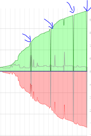

Es gibt nun weitere Probleme mit dem Logging.
Bei der Stable Version wurde mir die PV Einspeisleistung sowie der PV-Ertrag bis auf geringe einstellige prozentuelle Abweichungen in Relation zum Fronius und EVU Smartmeterwert richtig angezeigt.
Seit dem Update stimmen aber die Summenwerte nicht mehr.

Re: PV Einbrüche die aber nicht da sind
Verfasst: Di Apr 07, 2020 8:21 am
von openWB
Welche Module?
Welche stable davor?
Welche version jetzt?
