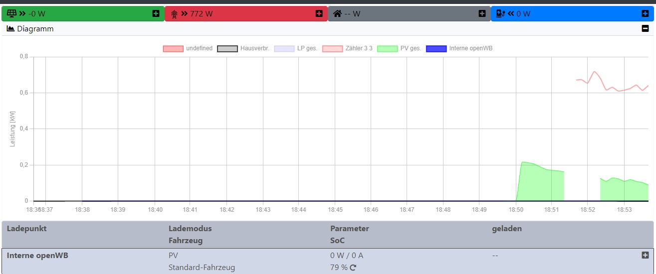

Nach der Erstkonfiguration sah es im Status so aus:
Das hat mich schonmal gefreut, denn die PV-Werte und der Netzbezug stimmen mit Solaredge überein.

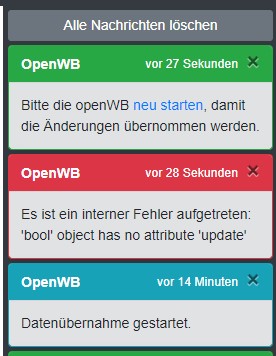

Ich habe dann versucht die Datenübernahme durchzuführen. Hier bekam ich die Fehlermeldung:
Der SOC funktioniert soweit ja scheinbar auch. Was noch nicht geht ist der Hausverbrauch (s. Bild oben). Ebenso aktualisiert sich das Diagramm irgendwie nicht mehr.

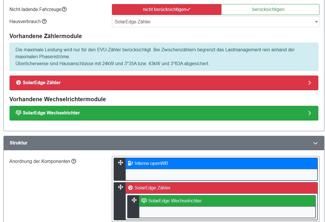

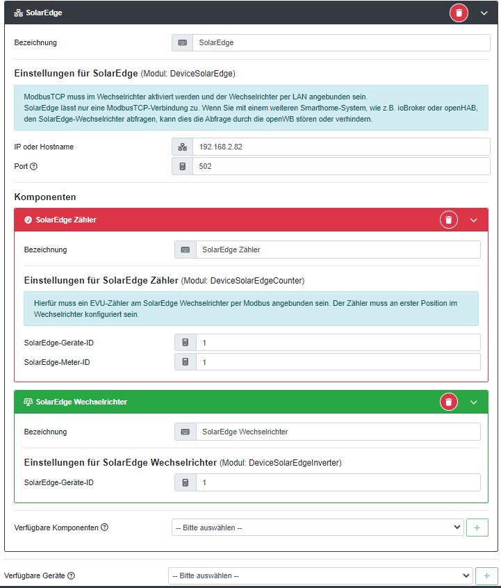

Ich wäre sehr dankbar, wenn jemand kurz über die Konfig drüberschauen kann:
Beim Hausverbrauch macht es keinen Unterschied, ob ich auf "von openWB berechnen", oder den Solaredge-Zähler gehe. Es bleibt auf der Hauptseite bei 0W.

Im Lastmanagement gehört der Zähler oben links in die erste Ebene.
Eingerückt darunter der Wechselrichter und die openWB auf gleicher Höhe.
Du müsstest also nur die openWB "runterziehen".
Hausverbrauch "Von openWB berechnen", keinen Zähler auswählen!
Der Hausverbrauch wird aus der Differenz Zähler und WR berechnet, daher dann unter Status schauen, was die Module jeweils für Werte liefern und schauen, welche nicht stimmen.

Ja. Danke, das hat geholfen und es scheint auch das Solaredge-Problem gelöst zu haben. Ich werde morgen mal laden und es weiter beobachten. Das wäre natürlich genial.
