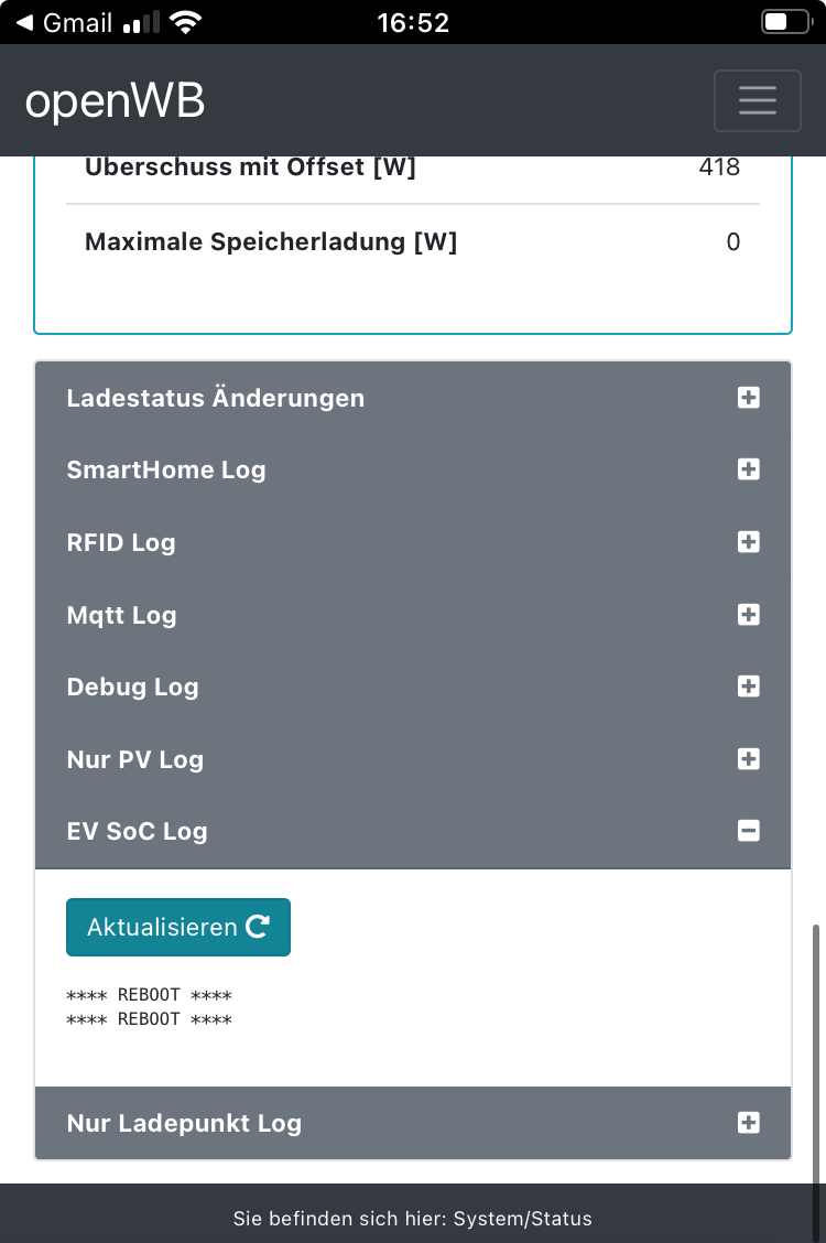

Mein Vater hat einen neuen i4 - sollte das BMW/Mini Modul in OpenWB 1.9 303 damit funktionieren?
Bis jetzt kriegt es keinen SOC.

Hm, auch die 304 macht nix.
Und egal wie oft man auf aktualisieren klickt - nichts im SoC Log.

Debug auf Level 2 und dann mal im Debug Log auch schauen.

Gerade getestet, hier läuft es wie es soll.
Debug Mode wie empfohlen auf 1 oder 2 und manuell abrufen.
Dann sollte im SoC-Log in Mode 1 so etwas kommen:
2024-10-04 17:14:14: PID: 28183: Lp2: timer = 20005 (LV1) at 77 main modules/soc_i3/main.sh
2024-10-04 17:14:14: PID: 28183: Lp2: Requesting SoC (LV1) at 101 main modules/soc_i3/main.sh
2024-10-04 17:14:14: PID: 28183: Lp2: SoC: 41 (LV1) at 119 main modules/soc_i3/main.sh
