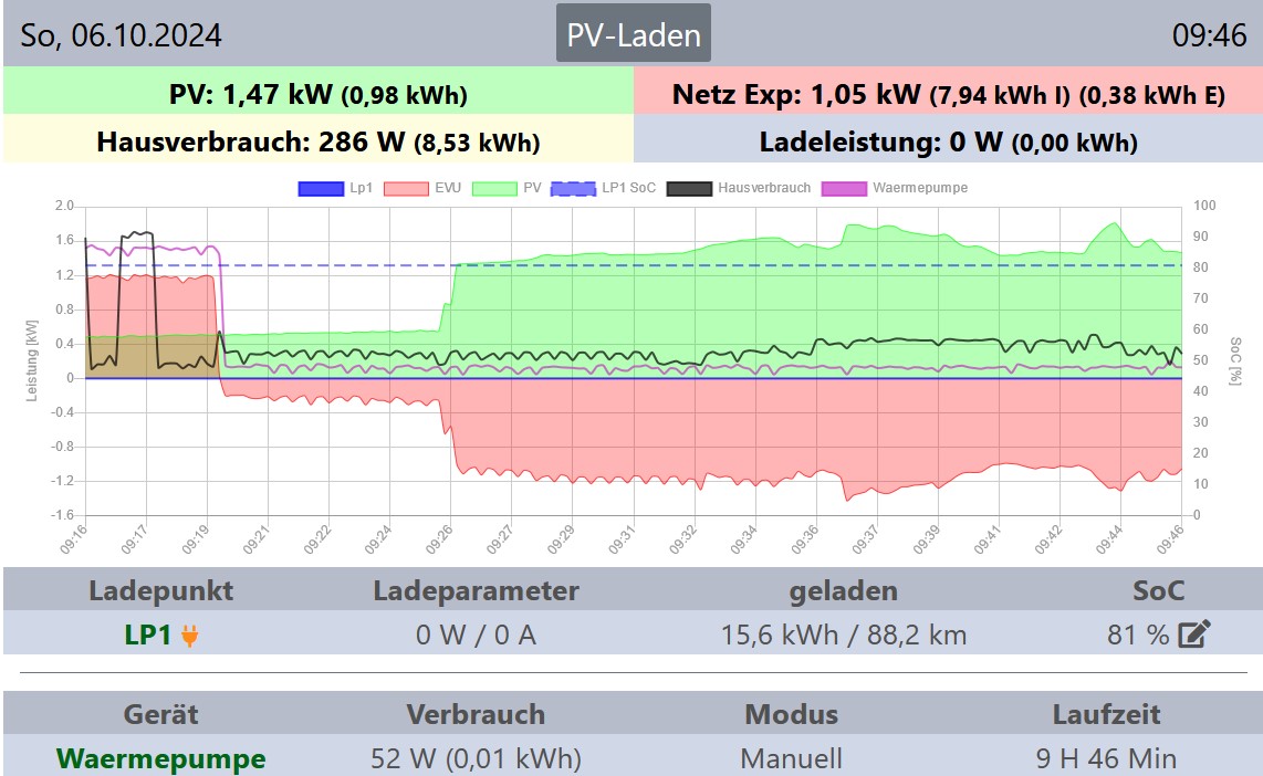

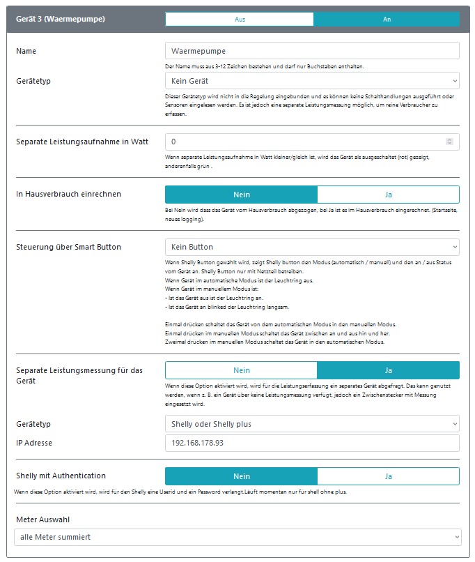

Nach vielen Monaten problemloser Erfassung und Anzeige des Verbrauchs der Wärmepumpe mit Shelly 3EM (seit 11.2023) zeigt das openWB Dashboard den aufgelaufenen Tagesverbrauch der Wärmepumpe nicht mehr korrekt an und beginnt mehrmals am Tag beim Stand 0,00 kWh (Anlage). Weiterhin steigt der Zählerstand für dieses Device 3 / Wärmepumpe in /openWB/web/logging/data/monthly/ nicht mehr kontinuierlich an, sondern pendelt zwischen 5-stelligen und 6-stelligen Zahlenwerten (Anlage).
Kann der Zähler überlaufen?
Wie kann er ggf. zurückgesetzt werden, ohne die historischen Daten zu verlieren?
Vielen Dank für Eure Hinweise
Günter

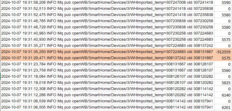

Vielen Dank, Oliver, für die Erläuterung der relevanten Stellen im SmartHome.log
Nachdem im openWB Dashboard eine Abnahme des Verbrauchs der Wärmepumpe zu sehen war (Anlagen siehe unten), ist auch im SmartHome.log für dieses Zeitintervall ein deutlicher Sprung des Zählers nach unten (was ja nicht sein sollte) zu sehen. Ansonsten steigt der Zähler kontinuierlich an.
Lässt sich daraus erkennen, woher das Problem resultiert bzw. wie ich es beheben könnte?
Günter
Selektion der WHImported-Zeilen
Ausschnitt aus SmartHome.log für den Zeitabschnitt, der den Sprung des Zählers enthält:

2024-10-07 19:31:28,769 INFO Speicher Entladung(-)/Ladung(+): 0 SpeicherSoC: 100
2024-10-07 19:31:28,769 INFO Uberschuss: -1448 Uberschuss mit Offset: -1448 Pv: 0
2024-10-07 19:31:28,768 INFO EVU Bezug(-)/Einspeisung(+): -1448 max Speicherladung: 0
2024-10-07 19:31:23,788 INFO (3) Waermepumpe manueller Modus aktiviert, keine Regelung
2024-10-07 19:31:23,786 INFO Mq pub openWB/SmartHome/Devices/3/Watt=1115 old 1110
2024-10-07 19:31:23,786 INFO Mq pub openWB/SmartHome/Devices/3/Wh=85592 old 85590
2024-10-07 19:31:23,785 INFO Mq pub openWB/SmartHome/Status/wattnichtschalt=1115 old 1110
2024-10-07 19:31:23,784 INFO Mq pub openWB/SmartHome/Devices/3/WHImported_temp=308131667 old 308126107

Kurzes Update:
Am 14.10.2024 habe ich openWB neu gestartet (Reboot). Seither stellt sich die Verbrauchserfassung der Wärmepumpe wieder plausibel dar.
