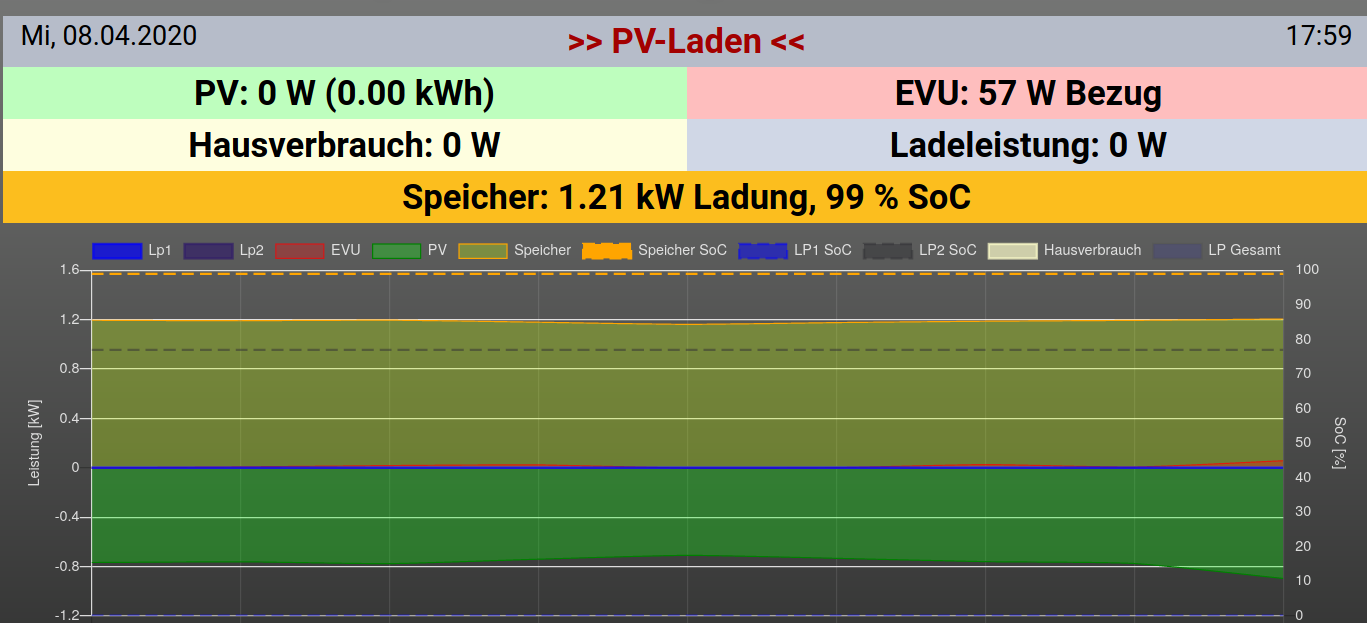

Die 308 ist irgendwie ganz kaputt... :o(
Bildschirmfoto_2020-04-08_18-00-21-PV-leistung falsch.png (74.45 KiB) 1247 mal betrachtet
kann man auf die 307 zurück?

Re: [umgesetzt] Min + PV - separate Einstellung für Abschalt-SoC
Verfasst: Mi Apr 08, 2020 6:07 pm
von openWB
Bitte Text dazu.
PV durchgehend 0 und speicher immer gleich?
