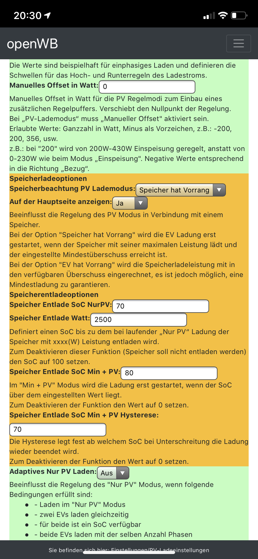

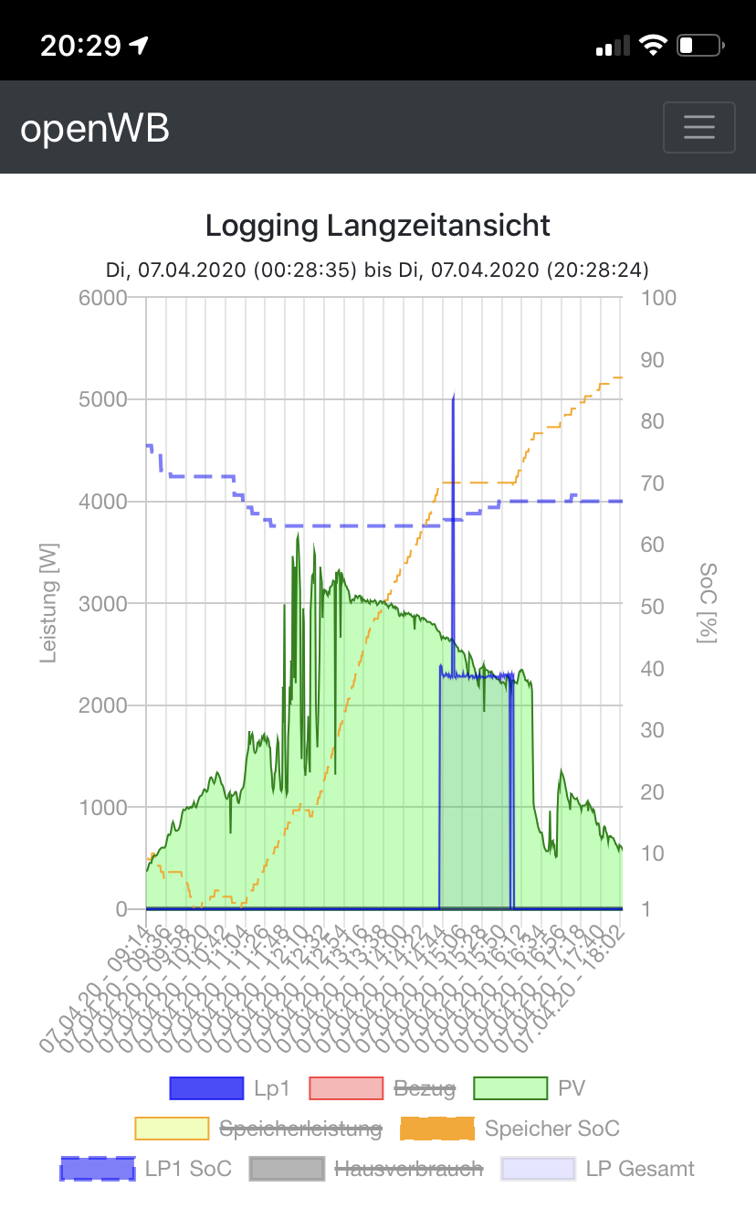

- Beiträge: 3
- Registriert: Mo Apr 06, 2020 1:38 pm
Re: [umgesetzt] Min + PV - separate Einstellung für Abschalt-SoC
Danke für das tolle Projekt, ich war bislang stiller Mitleser, bekomme aber mein Setup mit PV (4,94 kWp), neuer ZOE 55 und go-eCharger nicht so richtig zum laufen.
Das oben beschriebene Feature fängt bei mir schon bei 70% an zu laden, obwohl er den Speicher (2,5 kW SMA Wechselrichter) eigentlich erst bis 80% laden sollte. Verstehe ich etwas falsch?
Danke für eure Hilfe!!
Das Feature ist noch brandneu und hat aktuell einen Bug: der Abschaltwert erszetzt zZ. fälschlicher Weise den Einschaltwert. Ich habe schon einen Bugreport über die Webanwendung der OWB gesendet und ich denke, die Jungs arbeiten schon an einer Lösung.makes_sense hat geschrieben: Di Apr 07, 2020 6:34 pm Das oben beschriebene Feature fängt bei mir schon bei 70% an zu laden, obwohl er den Speicher (2,5 kW SMA Wechselrichter) eigentlich erst bis 80% laden sollte. Verstehe ich etwas falsch?

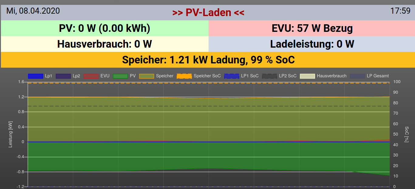

Die 308 ist irgendwie ganz kaputt...
kann man auf die 307 zurück?
bye
TW
bye
TW
- Beiträge: 10376
- Has thanked: 195 times
- Been thanked: 460 times
Bitte Text dazu.
PV durchgehend 0 und speicher immer gleich?
