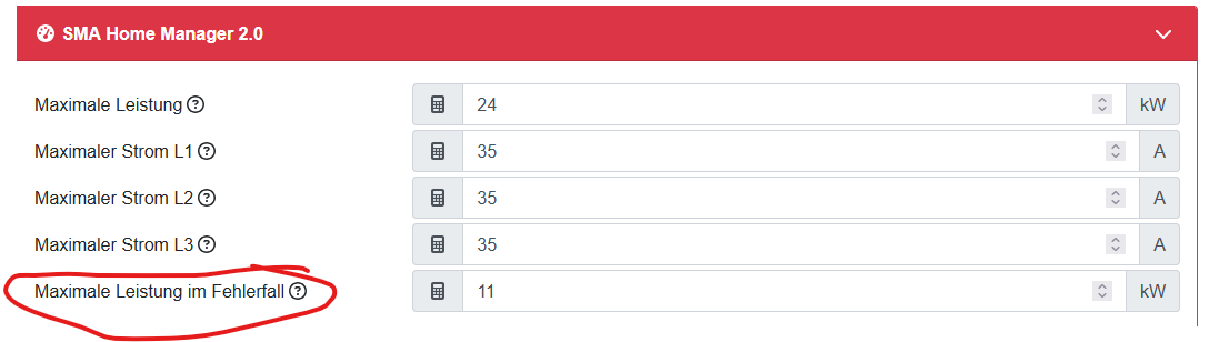

Auf der Agenda steht bereits ein konfigurierbarer Fallback bei Zähler Nichterreichbarkeit. Da kannst dann festlegen ob das 0 ( wie bisher ) oder dann X kW noch verfügbar sein sollen.

Das ist im aktuellen Master bereits vorhanden: Konfiguration/Lastmanagement/Zählermodul
Screenshot 2024-10-13 091035.png (27.71 KiB) 386 mal betrachtet
