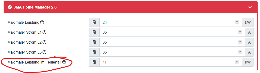

Auf der Agenda steht bereits ein konfigurierbarer Fallback bei Zähler Nichterreichbarkeit. Da kannst dann festlegen ob das 0 ( wie bisher ) oder dann X kW noch verfügbar sein sollen.
Frank-H
- Beiträge: 448
- Has thanked: 40 times
- Been thanked: 47 times
Re: Fallback-Laden bei Netzwerkausfall o.Ä.
Das ist im aktuellen Master bereits vorhanden: Konfiguration/Lastmanagement/Zählermodul
