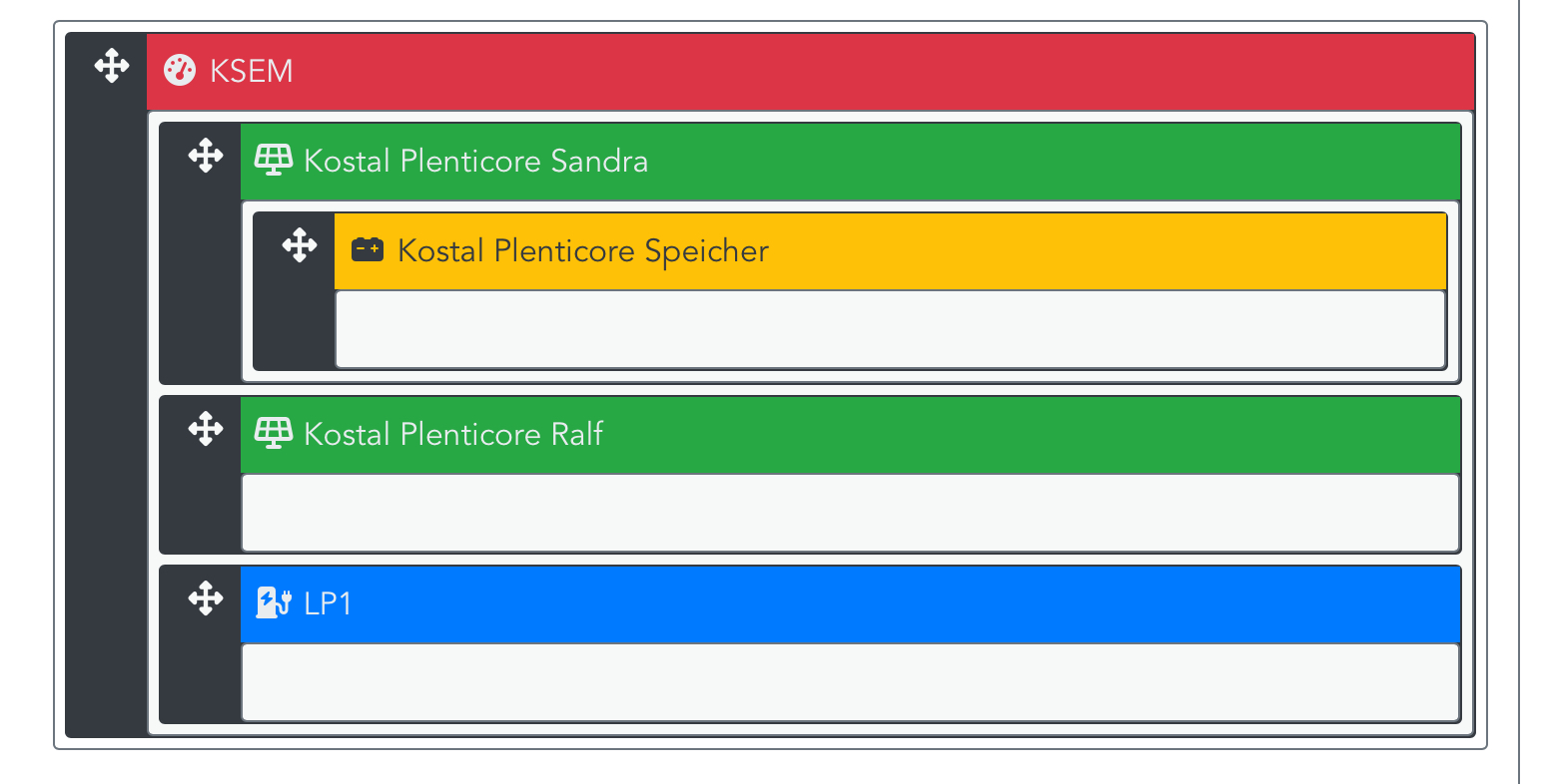

Guten Morgen, ich habe das Software-Update auf 2.0 durchgeführt (was ich lieber hätte sein lassen ;-)). Nun passt die Anzeige nicht mehr. U. a. wird die Leistung der beiden Wechselrichter nicht mehr richtig angezeigt. Folgende Konfiguration ist vorhanden: WR1 mit KSEM und BYD Speicher, WR2. Ich schicke mal ein Bild von der Struktur des Lastenmanagements. Ich bin sehr dankbar über zielführende Tipps, ich hoffe, diese Konfiguration gibt es häufiger.

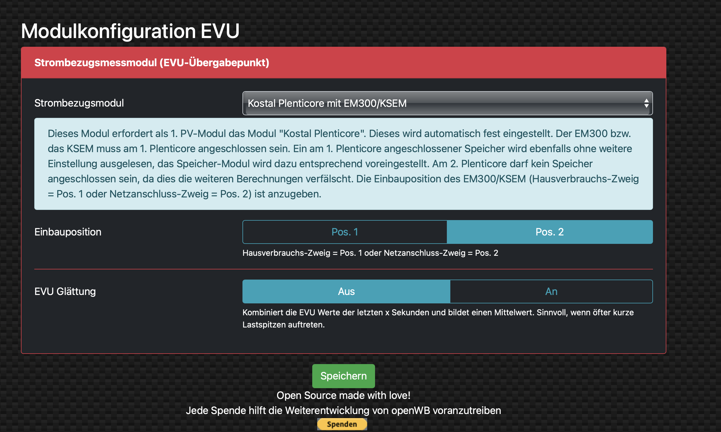

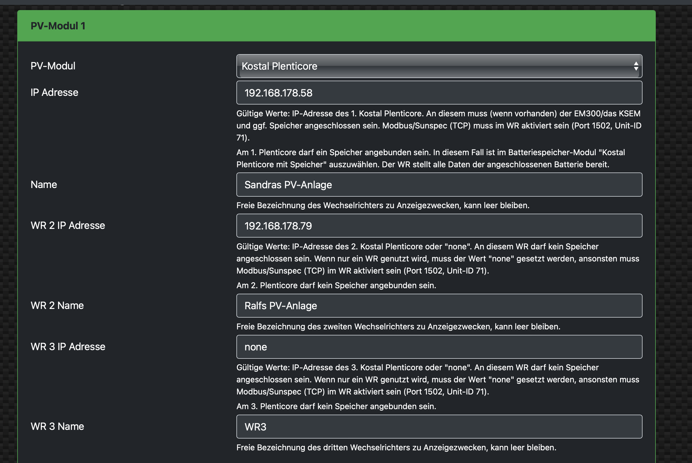

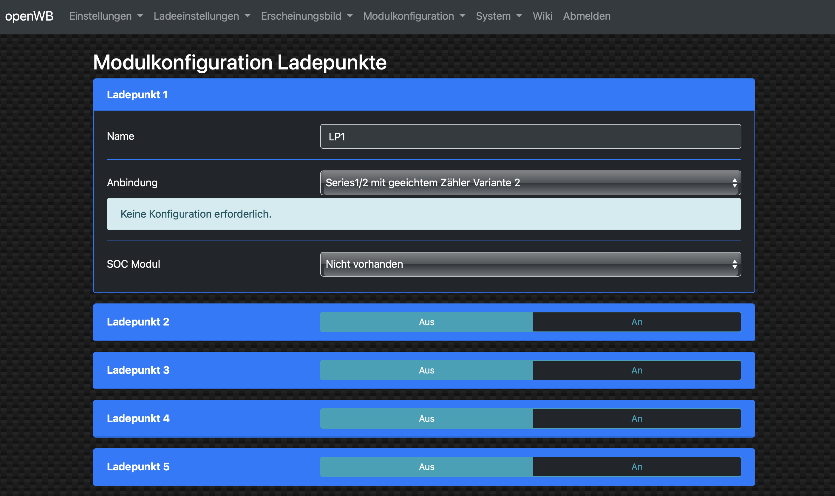

Anbei noch Bilder der 1.9er-Konfiguration, bei der alles prima lief.
Ich freue mich über eure Hilfe. ;-)

Was sagen denn die Anzeigen unter Status für die verschiedenen Komponenten (rot, grün, orange)?
Wie sieht das Diagramm aus?
