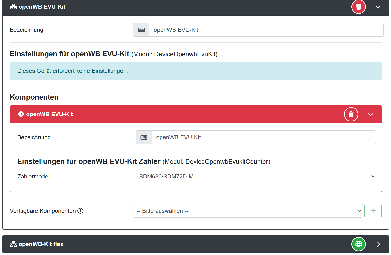

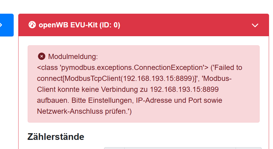

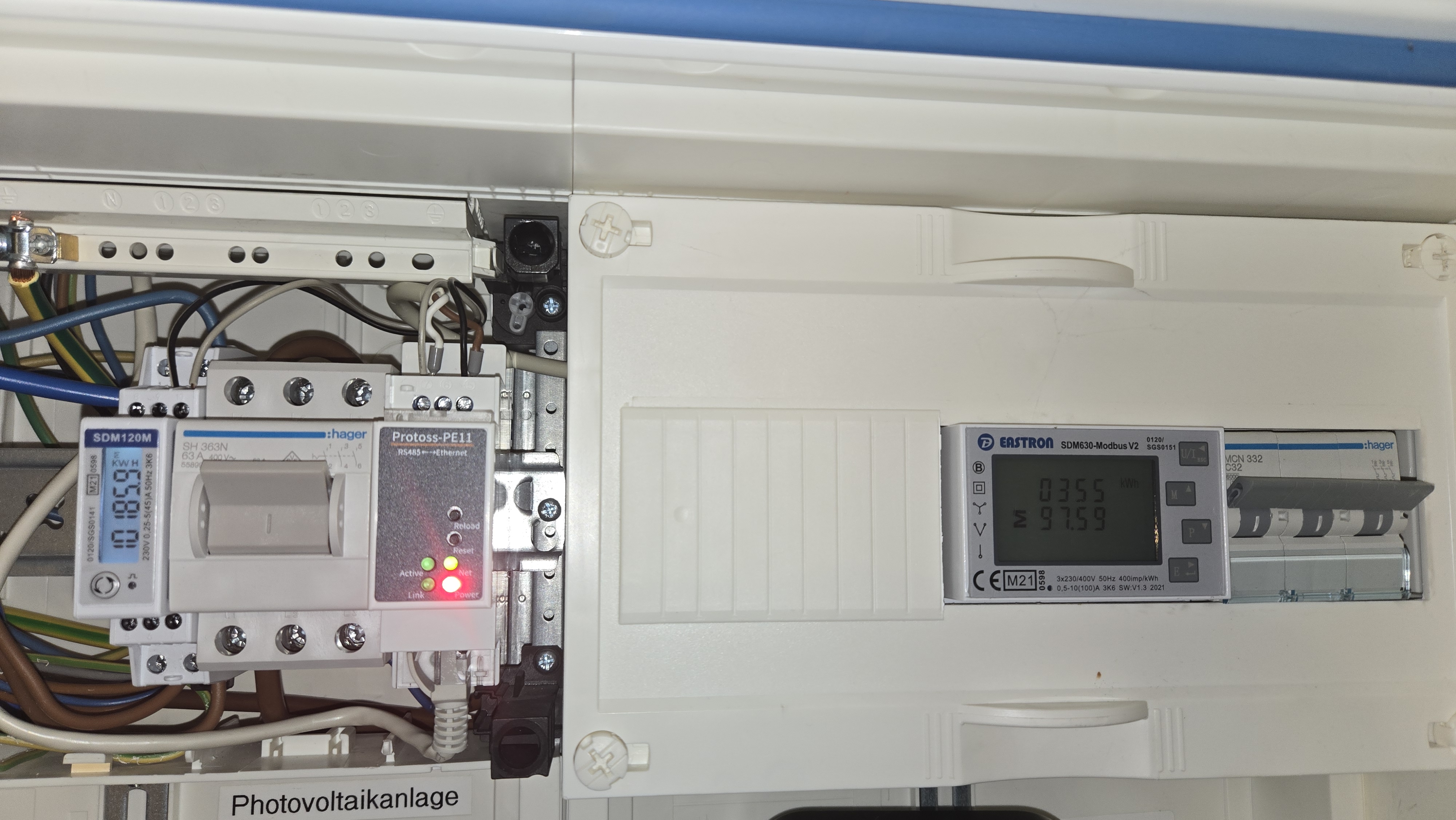

Ich habe eine openWB series2. Ein EVU Kit SDM630 und einen SDM 120 (für PV Abfrage im Home Assistant).
Jetzt ist mir dieser Modbus Konverter PE11 abgeraucht. Habe einen neuen eingebaut und in den Einstellungen im PE11 auf Modbus, 9600 wieder eingestellt. So wie beschrieben.
Ich dachte so funkt. das wieder wie vorher, ich bekomme aber die Meldung im Status der openwb des EVU Kits: 'Modbus-Client konnte keine Verbindung zu 192.168.193.15:8899 aufbauen. Bitte Einstellungen, IP-Adresse und Port sowie Netzwerk-Anschluss prüfen.')
Da ich seit Version 2 das nicht mehr blicke mit den Einstellungen der Geräte habe ich mal Screenshots beigefügt. Ich weiß nicht ob das so richtig ist. Besonders das mit der Struktur....
Der Virtuelle Zähler ist nur meine Notlösung da ich sonst gar nicht laden könnte.
Kann mir hier vielleicht jemand kurz helfen ? Dank Euch.

- Screenshot 2024-10-22 175220.png (86.94 KiB) 431 mal betrachtet
- Screenshot 2024-10-22 175202.png (97.48 KiB) 431 mal betrachtet
- Screenshot 2024-10-22 175140.png (20.72 KiB) 431 mal betrachtet
- Screenshot 2024-10-22 175107.png (58.25 KiB) 1082 mal betrachtet

Hast Du dem neuen PE11 in deinem DNS-Server (FritzBox?) die IP des alten zugewiesen oder in der OWB die IP des neuen eingetragen?

Bei den Seriellen Einstellungen das Protokoll Modbus ausgewählt?
- Beiträge: 10167
- Has thanked: 161 times
- Been thanked: 377 times
Re: openWB EVU Kit Fehler IP Adresse Software 2.
Auch die IP im PE11 entsprechend konfiguriert?

Modbus im PE11 ist ausgewählt.
Nein, der PE11 hat jetzt die Adresse der Fritzbox bekommen. 192.168.178.73
Stimmt, früher hatte ich den PE11 gar nicht gesehen.
Ich verstehe noch nicht die Zuweisung der IP Adressen
Fritzbox vergibt 192.168.178.xx Adressen.
Der SDM hat wohl diese 192.168.193.15 ??? Hier dachte ich in der openwb ist das fest dass der diese 192.168.193.15 vom SDM braucht.
Aber was muss ich dann beim PE11 einstellen ?
Oder muss ich im SDM jetzt auch entsprechend der Fritzbox xxx.178.xx einstellen und im PE11 auch und dann in der openwb bei EVU die Adresse vom PE11 ?

Würde es reichen wenn ich im PE bei WAN Settings DHCP ausschalte und hier eine 192.168.193.xx Adresse vergebe ?

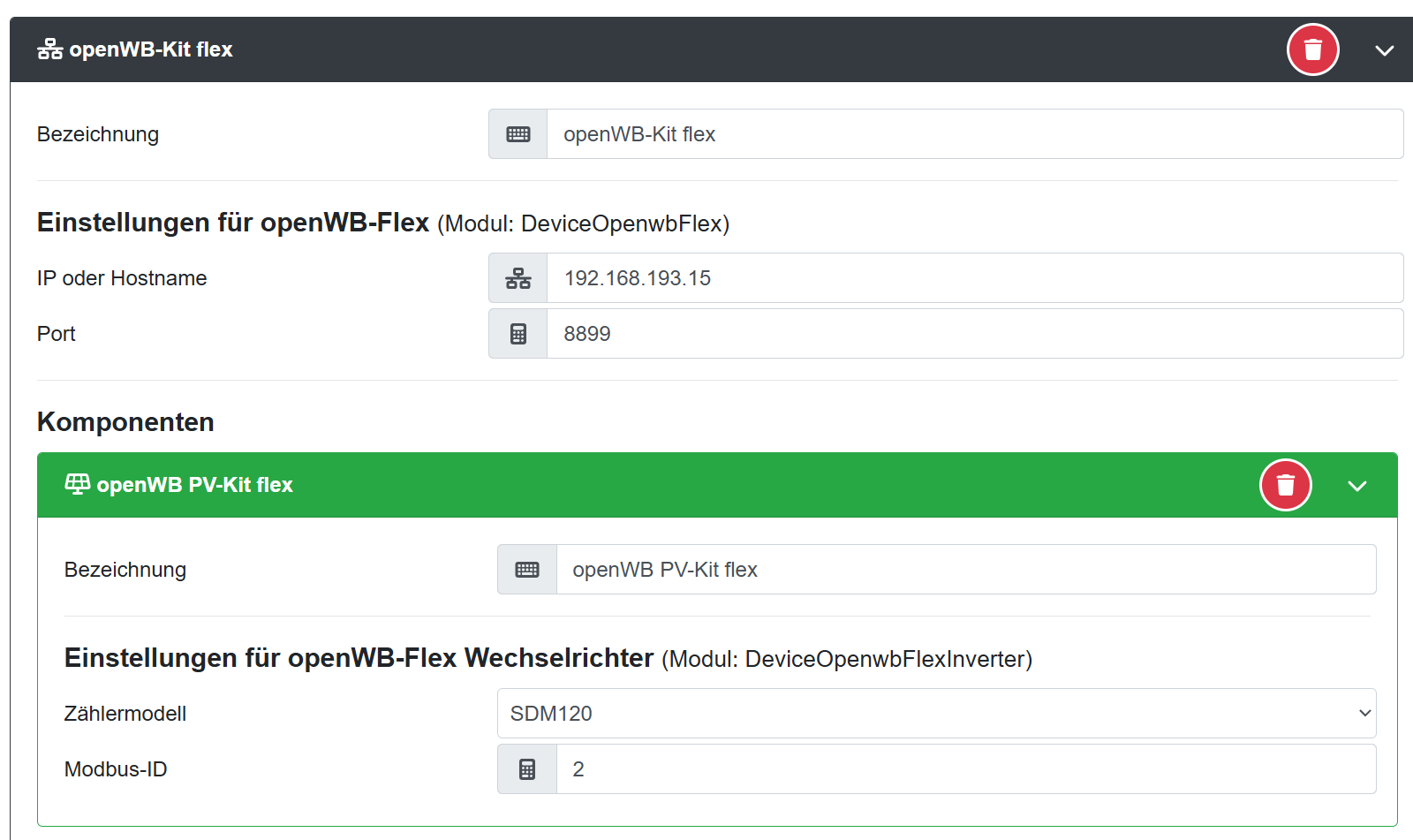

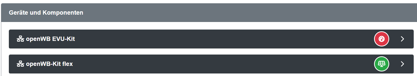

Nein mach das nicht. Du kannst die openWB Flex Kits nutzen, dann kannst du deine IP Adressen eintragen und kommst ohne Handstände auch auf den PE11.
ralf.meier@live.de
- Beiträge: 33
- Registriert: So Feb 28, 2021 2:54 pm
Ja könnte ich dann das "normale" EVU Kit rausschmeissen und nur dieses
openWB-Kit flex Kit mit der DHCP Adresse der Fritzbox mit beiden Komponenten
openWB EVU-Kit flex auf den SDM630
openWB PV-Kit flex auf den SDM 120
einrichten ?
Dann würde ich es langsam verstehen.....
einrichten ?

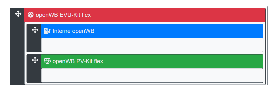

Und dann die Struktur so ?
- struck.png (18.57 KiB) 431 mal betrachtet
