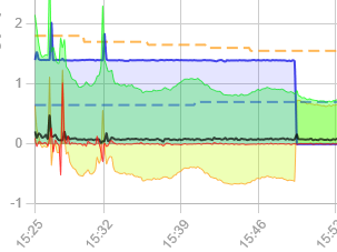

zum neuen Master 2024-10-24 13:49:07 +0200 [a12993069]
Der Pytonfehler in dem Nachrichtenfenster erscheint nicht mehr
Zum Problem 3phasiges Laden wird zuvor 1phasig gestartet:
Das Problem besteht weiterhin im
https://paste.openwb.de/ODjDhXyi7H8Or1Q
2024-10-24 16_02_20-openWB – Mozilla Firefox.png (71.51 KiB) 1631 mal betrachtet

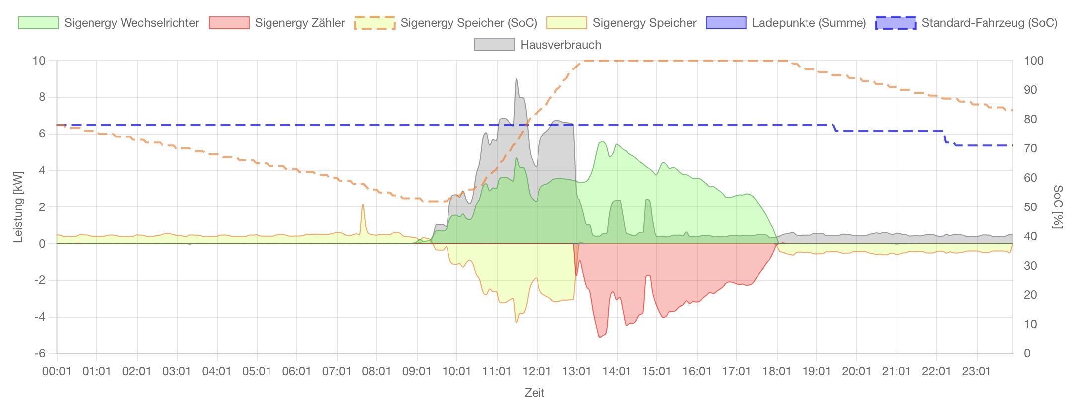

Vorzeichenfehler bei Sigenergy Batterie
Beitrag von cjungde »

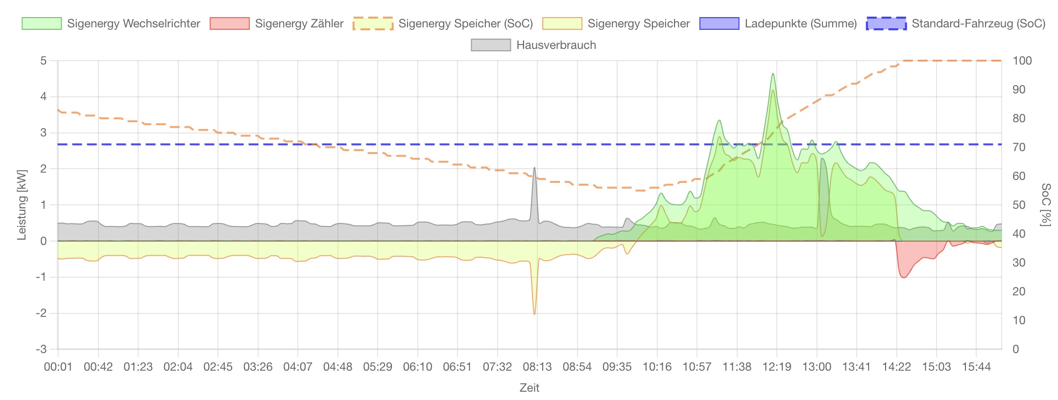

Ich habe mir die Sigenergy Daten etwas genauer angesehen und einen Vorzeichenfehler entdeckt:
In der Datei: packages/modules/devices/sigenergy/bat.py in Zeile 26 steht:
power = client.read_holding_registers(30037, ModbusDataType.INT_32, unit=unit) * -1
Das "* -1" ist nicht notwendig, die Daten kommen richtig vom System.
Im Screenshot sieht man den Tag an dem ich es in meinem Code geändert habe: bis ca 13 Uhr ist die Nutzung der Batterie als positiver Wert dargestellt und das Laden geht in den negativen Bereich
(221.21 KiB) Noch nie heruntergeladen
im Bild heute ist es richtig:
(227.93 KiB) Noch nie heruntergeladen

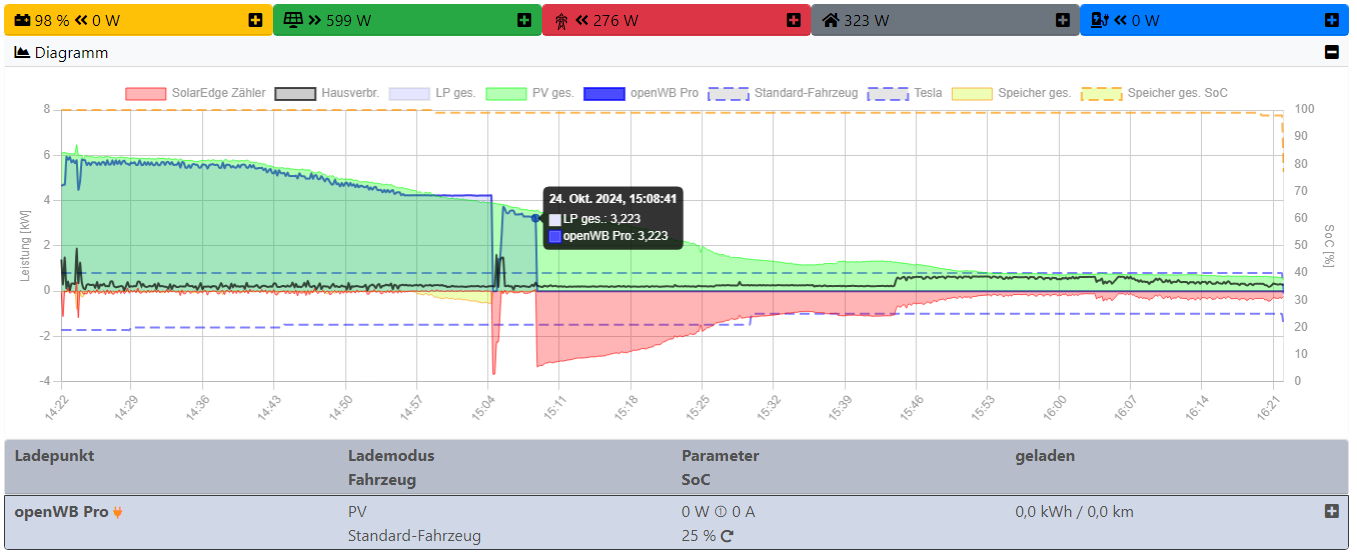

Bei mir wurde die Ladung vermeintlich mitten im Ladevorgang beendet (für mich ohne ersichtlichen Grund).
So ca. 15:08 Uhr:
Screenshot 2024-10-24 162208.png (121.1 KiB) 1631 mal betrachtet
Log-Auszug von dem Zeitraum:
https://paste.openwb.de/qdE9yZH4V8Chu44
Und ob die Ladung nun ruhiger verläuft, das vermag ich nicht wirklich zu beurteilen. Für mein Empfinden nicht - aber das in der Hinsicht sehr auffällige Fahrzeug (Tesla) war bisher noch nicht wieder angeschlossen.

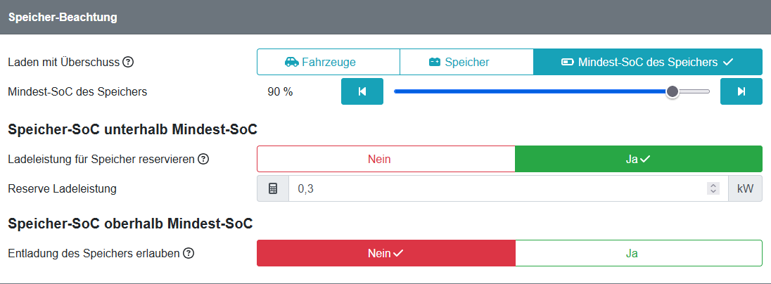

PV-Laden mit Speicherbeachtung:
Screenshot 2024-10-24 171754.png (31.77 KiB) 1631 mal betrachtet
Wenn der PV-Überschuss unter 6 A geht, startet der Abschalttimer (2:30) und zählt auf 0 runter. Danach schaltet die Ladung jedoch nicht ab, sondern geht bei unverändert niedrigem PV-Ertrag weiter aus der Batterie und beginnt erneut, herunterzuzählen. Irgendwann, wenn die PV-Energie unter dem Hausverbrauch ist, wird tatsächlich abgeschaltet.

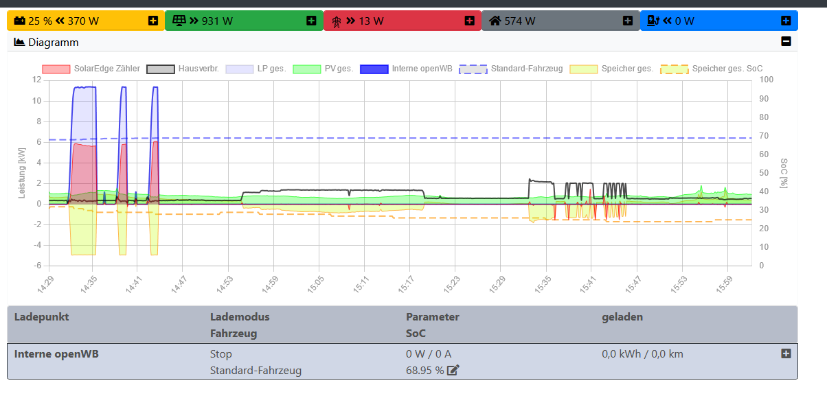

Das Ganze sieht grafisch dann so aus, wobei ich zum Ende manuell auf Stop geschaltet habe, sonst wäre das weitergelaufen:
Screenshot 2024-10-24 172556.png (21.05 KiB) 3371 mal betrachtet
Hier mal ein etwas längeres Log dazu:
https://paste.openwb.de/kDoMYAR1d8MI6iL

PR https://github.com/openWB/core/pull/1974 kommt in nächster Version, da potenzielle Nebeneffekte auftreten können: Manche Autos brauchen nach Ladestart sehr lange, bis sie mit 3 Phasen laden, dann darf nicht vorher nochmal umgeschaltet werden. Es wird nun nach Ladestart in den Zustand WAIT_FOR_USING_PHASES gegangen und die Mindestzeit zwischen Umschaltungen abgewartet.
Das Verhalten wird dadurch verursacht, dass dein Auto mehrere Zyklen einphasig lädt, bis es auf drei Phasen umschaltet.

Elchkopp hat geschrieben: Do Okt 24, 2024 2:29 pm Bei mir wurde die Ladung vermeintlich mitten im Ladevorgang beendet (für mich ohne ersichtlichen Grund).
So ca. 15:08 Uhr:
Das ist die Anwort der Pro auf den HTTP-Request:
2024-10-24 15:08:50,619 - {modules.common.req:32} - {DEBUG:set values cp3} - Get-Response: {"date":"2024:10:24-15:08:50","timestamp":1729775330,"powers":[0,0,0],"power_all":0,"currents":[0,0,0],"voltages":[235.92,235.85,235.66],"frequency":50,"imported":4079021,"exported":1865,"plug_state":true,"charge_state":true,"phases_actual":1,"phases_target":1,"phases_in_use":1,"offered_current":13.5,"evse_signaling":"basic+fake_highlevel_dc","v2g_ready":0,"soc_value":19,"soc_timestamp":1729772026,"vehicle_id":"00:7D:FA:07:92:E8","rfid_tag":null,"rfid_timestamp":null,"serial":"668549"}
offered_current ist der Strom, den die EVSE der Pro freigegeben hat. Bis zum Abstecken war der nicht 0A.

LenaK hat geschrieben: Fr Okt 25, 2024 10:00 am Das ist die Anwort der Pro auf den HTTP-Request:
Also Auto.… mein letztes Auto mit VW-ID-Technik :evil:
Danke für die Rückmeldung!

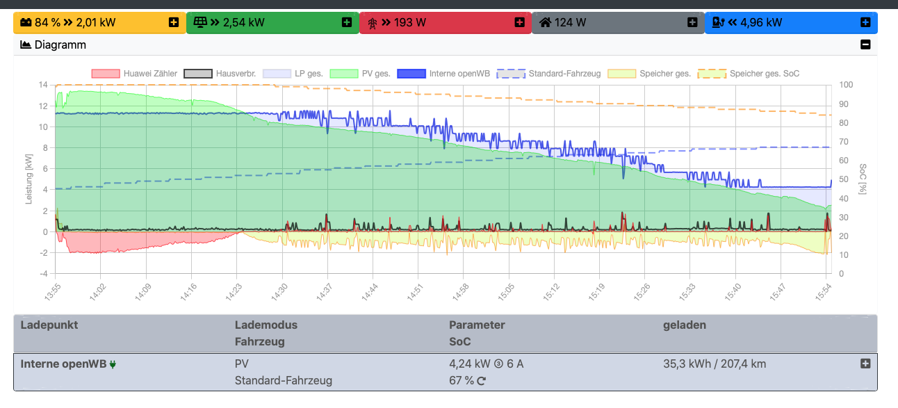

Ich habe nun einmal die aktuellste Version aufgespielt.
Die unruhige Ladung bei vollem Überschuss sieht nun sehr gut aus, konnte nun auch die empfohlenen Einstellungen von 17A auf 16A zurücknehmen.
Was nur sehr auffällig ist, dass die Ladung bei zu wenig Überschuss und aktuell 1kW erlaubte Akkuentladung extrem wild wird.
Log hänge ich an, die Seite für ein längeres Logprotokoll öffnet sich bei mir nicht. :?
Während der gesamten Zeit war niemand zu Hause.
Bildschirmfoto 2024-10-25 um 15.54.58.png (178.21 KiB) 1631 mal betrachtet
