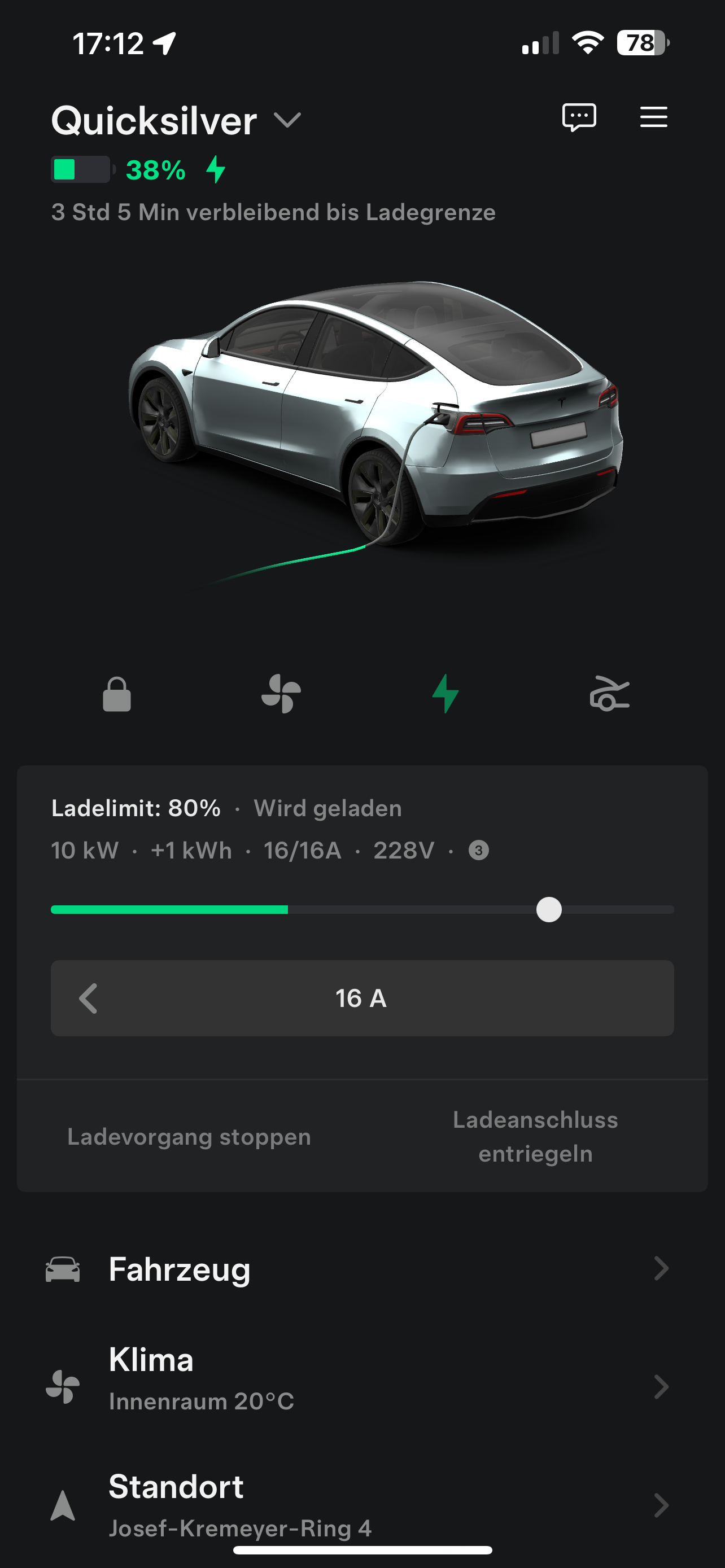

Ich wollte heute unseren Tesla Model Y aufladen.

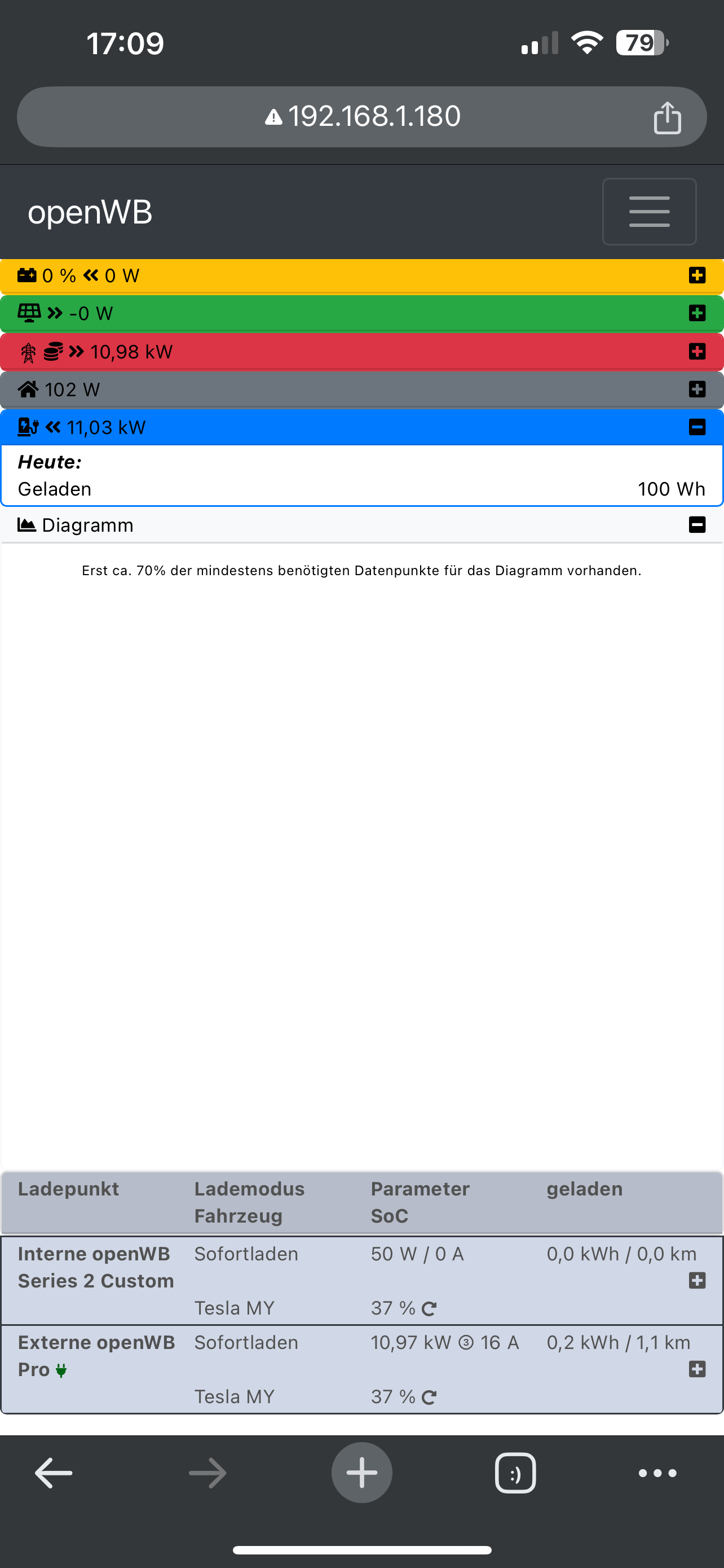

Dabei ist mir aufgefallen das etwas mit der Wallbox nicht stimmt.
Konnte Sie bisher weder über das Display noch über die WebGUI neustarten.
Die Auswahl kann getroffen werden beim Display oder WebGUI … es passiert einfach nichts !
OpenWB Series Custom 2 und die OpenWB Pro wurden auch schon stromlos gesetzt und dann wieder hochgefahren. Selbes Ergebnis !
Bis auf die Tatsache das der Tesla nun zumindest lädt.

Anderer Browser war dasselbe Phänomen.
Ping ging sowohl auf Custom2 als auch Pro.
Habe es nun geregelt bekommen.
Habe erst Master dann Slave stromlos gesetzt und dann wieder Strom zugeführt.
Konnte dann am Display der Custom2 sauber einmal neustarten.
Neuestes Update drauf und nun scheint wieder alles in Ordnung zu sein.
