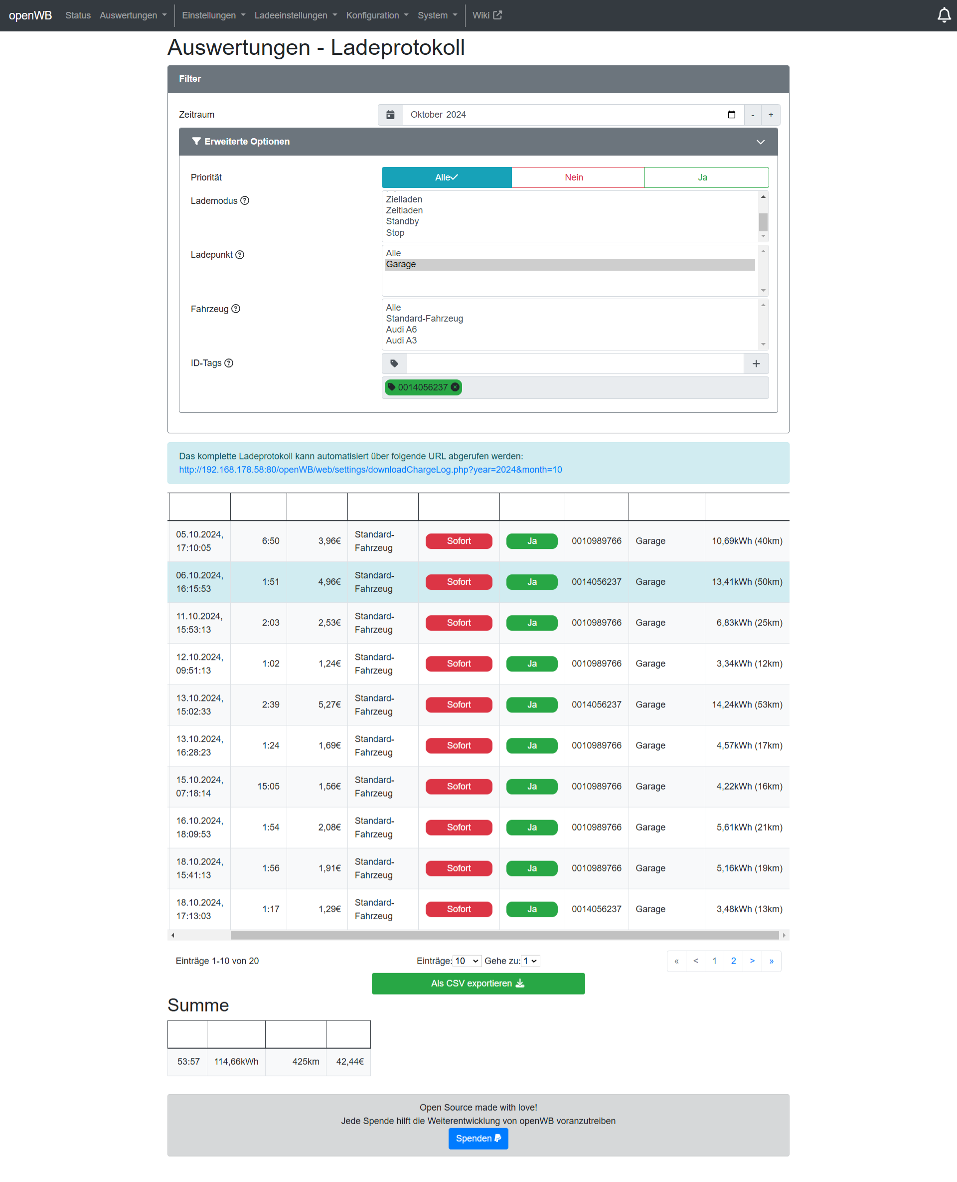

ich habe heute die Ladelog filtern wollen, aber das geht für die ID Tags nicht mehr.
Das letzte mal (ca. 2-3 Monate früher) konnte ich noch nach ID Tags filtern.
Ich benutze 2 ID Tags.
Hat noch jemand das Problem?
Oder mache ich etwas falsch?
open WB Series 2 standard+
2.1.5-Patch.2
Chrome Browser

Danke für die Rückmeldung. An der Stelle gibt es wirklich einen Bug.
Wird mit dem PR https://github.com/openWB/core/pull/2002 im Master und nächster Beta/RC behoben.
