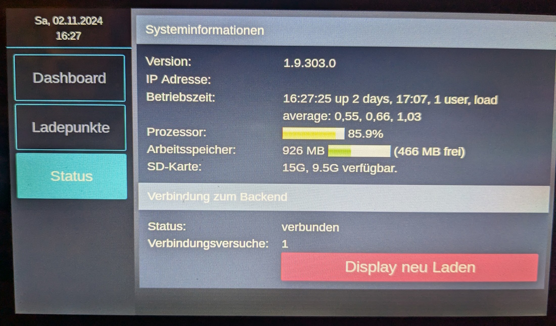

ich hoffe ich bin hier im "allgemeinen" Forum richtig, weil ich nicht weiß, ob es sich um ein Hard- oder Softwareproblem handelt.
Wie der Betreff schon sagt verbindet sich meine openWB (series2 standard+, 1.9.303) leider nicht mehr mit dem WLAN. Im Display wird keine IP-Adresse angezeigt (vgl. Foto im Anhang).
Der WLAN-Empfang (2,4 GHz) ist jedoch einwandfrei. Nach Recherche hier im Forum habe ich geschaut, ob die Wallbox ein WLAN bereitstellt, leider finde ich keins. Somit kann ich zwar über das Display z.B. das Laden starten und die Stromstärke einstellen, jedoch nicht weitere Einstellungen (z.B. Phasen) vornehmen.
Sollte jemand einen Tipp haben, wäre ich sehr, sehr dankbar. (Im Forum habe ich auch gelesen, dass LAN immer besser ist; leider habe ich keine LAN-Verbindung in die Garage.)
(Falls es relevant ist: Nach der ersten Einrichtung war die openWB per Browser immer erreichbar; in der letzten Zeit aber sporadisch immer mal wieder nicht; seit etwa 1-2 Wochen ist sie es gar nicht mehr. Ich dachte erst, das liegt an irgendeinem Bug; nachdem ich aber im Forum keine Hinweise darauf gefunden habe poste ich nun.)
Schonmal Danke!

Re: WLAN funktioniert nicht mehr (series2 standard+)
Üblicherweise dann zu schwach.
Wenn LAN nicht geht ggf DLAN?
Oder mit einem AP arbeiten der LAN bereitstellt.

Vielen Dank für die Antwort!
Ich bin mir nicht sicher, ob es am Empfang liegt (der Repeater hängt sehr nah an der OpenWB, mit dem Handy hab ich auch viele Meter weiter weg noch vollen Empfang), aber ich bin dankbar über den Tipp mit dem AP und LAN - auch wenn es schade ist, weil es früher problemlos per WLAN lief. (Powerline hab ich nicht, zur Not muss ich mir das kaufen.)
(Ist ein Zusammenhang mit einem Stromausfall denkbar, den wir hier im Ort hatten? Bei einem der Beiträge im Forum stand, dass ein Stromausfall Daten auf der SD-Karte schaden könnten, und das erste Mal trat das Problem mit dem nicht verfügbaren WLAN nach einem Stromausfall bei uns im Ort auf. Aber das ist nur ein Schuss ins Blaue, nachdem ich heute so viel hier gelesen habe.)
Viele Grüße!
Viele Grüße!
Zumindest vom Bauchgefühl her würde ich auch die Speicherkarte in Betracht ziehen. Eventuell stirbt sie auch gerade langsam - wir hatten wir schon einige Fälle, wo es unerklärliche Probleme gab. Allen gemein war eigentlich häufig, dass die Probleme oder Problemsituationen anfänglich sporadisch und später immer häufiger auftraten.
Vielen Dank für die Antwort Elchkopp!
Eventuell würde ich dann zuerst versuchen, die SD-Karte zu tauschen (verbunden mit dem Update auf Version 2), nachdem eine neue SD-Karte günstiger ist als ein neuer WLAN-AP. (Gehen auch SDXC-Karten? Da hätte ich noch zwei 64 GB übrig von Samsung und Intenso... Im Tutorial steht nur "hochwertige" SD-Karte.)
(Wenn das WLAN danach immer noch nicht geht, liegt es trotz dem Repeater daneben am Empfang, vermute ich... Aber immerhin hab ich dann Version 2; früher oder später wäre das Update vermutlich sowieso angestanden.)
Nochmal vielen Dank für beide Antworten!
Oh je ... das wusste ich nicht. Vielen Dank für den Hinweis! Dann bleibt es eventuell einfach bei einer Reparatur der SD-Karte, ohne Update auf Version 2. (Oder ich warte auf den Black Friday und hole mir einen Access Point für eine WLAN-Brücke... wobei mir der LAN-Anschluss vermutlich dauerhaft auch nicht hilft, wenn die SD-Karte langsam den Geist aufgibt?)
Edit: Oder ich aktiviere das WLAN wie hier beschrieben. Jedenfalls vielen, vielen Dank.
Die WLAN-Brücke ist zumindest immer von offizieller Seite die Empfehlung. Damit wäre Version 2 ohne Modifikation sicherlich problemloser. Aber bei vielen funktioniert auch die Anleitung zum Aktivieren des WLAN - aber wird eben nicht offiziell supportet.
Oder Du fragst beim Support direkt nach, ob Du ne SD-Karte mit 1.9 bekommen kannst.
Möglichkeiten gibt es einige. Aber es ist ja auch nicht gesagt, ob es wirklich daran liegt. War ja nur eine Idee.
Für die WLAN-Brücke ist dieser kleine, stromsparender AP empfehlenswert. Manche haben ihn sogar direkt in die openWB integriert.
https://www.tp-link.com/de/home-network ... tl-mr3020/
- Beiträge: 4565
- Has thanked: 12 times
- Been thanked: 51 times
Nicht ganz, sieht zwar gleich aus, ist aber kein 3G4G Routeraiole hat geschrieben: Sa Nov 02, 2024 10:27 pm Für die WLAN-Brücke ist dieser kleine, stromsparender AP empfehlenswert. Manche haben ihn sogar direkt in die openWB integriert.
https://www.tp-link.com/de/home-network ... l-wr902ac/
Versorgung aus dem USB Port des Raspi, kurzes LAN Kabel und ich hatte ihn auch schon in der openWB untergebracht.
